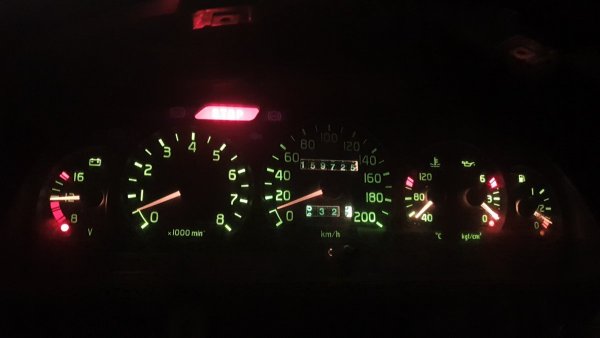

Георгий С. 1 Опубликовано 10 января 20250110_191602.heic Поделиться сообщением Ссылка на сообщение Поделиться на другие сайты
Георгий С. 1 Опубликовано 10 января Чек не отображается на табло. Контактная группа на это влияет? Отображается только лампочка stop, потом тухнет. Из света работают, только габариты, поморгать дальним, салонный свет, плюс обе печки. Поделиться сообщением Ссылка на сообщение Поделиться на другие сайты
vlad75 348 Опубликовано 11 января Лампа перегорела. 1 Поделиться сообщением Ссылка на сообщение Поделиться на другие сайты
