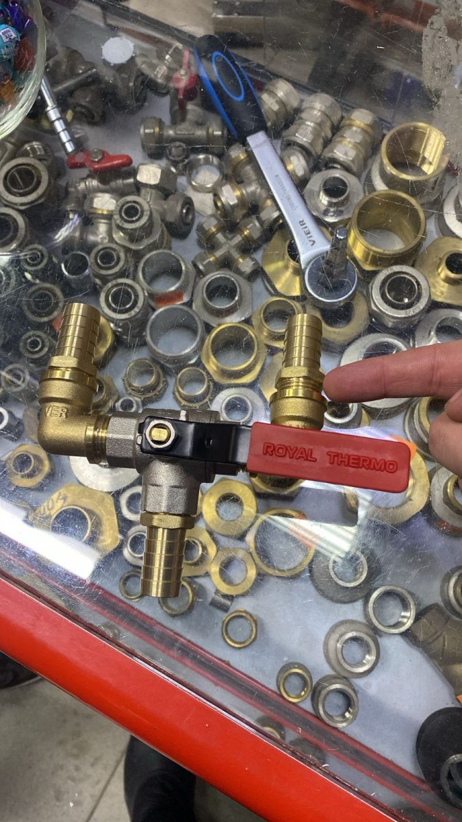

jeka1981 500 Опубликовано 23 января вот он трех ходовой кран Поделиться сообщением Ссылка на сообщение Поделиться на другие сайты
Сергей,.. 0 Опубликовано 23 января Этот кран ставлю на патрубок между гбц и отопителем. Это приход с подогревателя. А приход на сам подогреватель откуда запитать? Поделиться сообщением Ссылка на сообщение Поделиться на другие сайты
