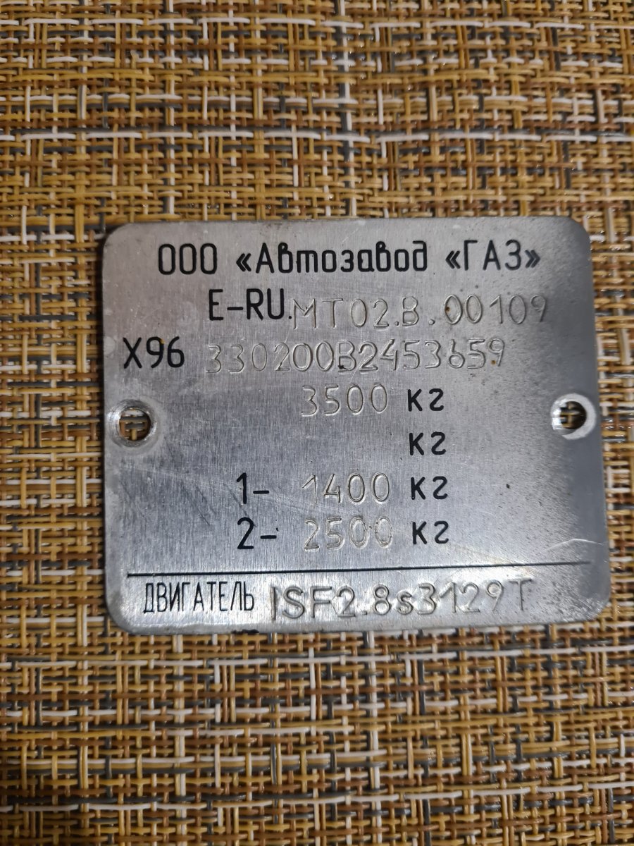

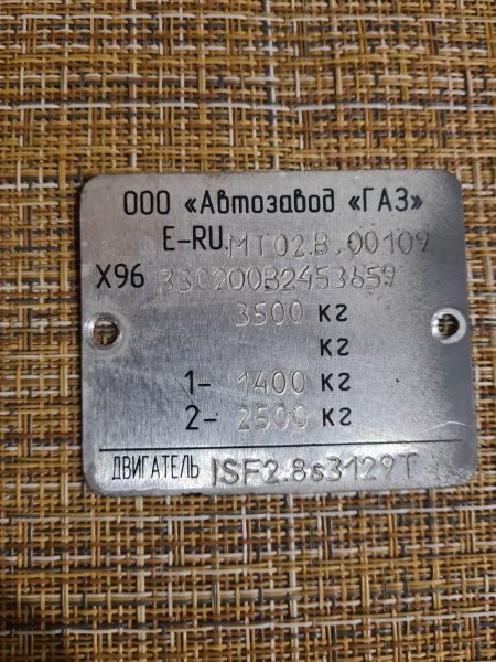

L2140 1 837 Опубликовано 18 февраля, 2025 @p.s._shamo в правом дверном проеме маркировочная табличка . На ней указана модель двигателя. Но таблички может не быть. Тогда можно определить по дате выпуска (она на всех деталях) , компоновке блока предохранителей, моделям комбинации приборов , педали акселератора. По реле и предохранителям на моторном щите спереди. Поделиться сообщением Ссылка на сообщение Поделиться на другие сайты

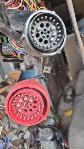

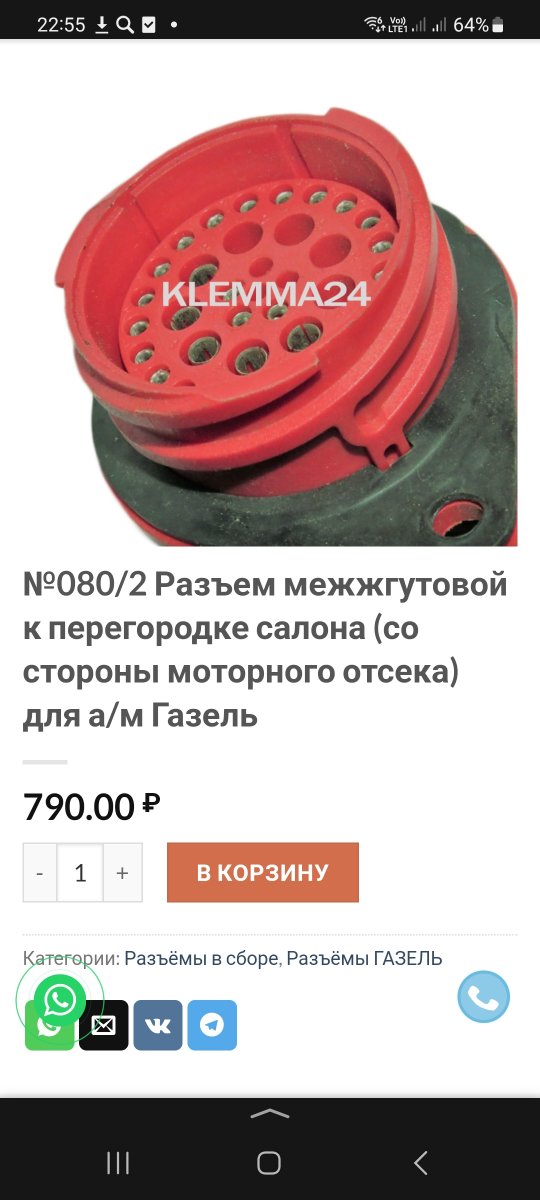

Crady 8 673 Опубликовано 18 февраля, 2025 17 минут назад, p.s._shamo сказал: Вы за эти разъёмы говорите? Я в продаже нашёл только красного цвета, черного не видел. эти с обрезками проводов. фирма карген.редкое гуано 50 минут назад, L2140 сказал: Самое главное это вероятность наличия can шины для обмена данными между КП и ЭБУ на списанной машине? с целой панелью?там скорей всего агрегат был года 10,может немногим помоложе. Поделиться сообщением Ссылка на сообщение Поделиться на другие сайты

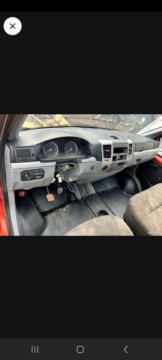

p.s._shamo 1 Опубликовано 18 февраля, 2025 35 минут назад, Crady сказал: эти с обрезками проводов. фирма карген.редкое гуано на списанной машине? с целой панелью?там скорей всего агрегат был года 10,может немногим помоложе. Кабина 12 года 39 минут назад, L2140 сказал: @p.s._shamo в правом дверном проеме маркировочная табличка . На ней указана модель двигателя. Но таблички может не быть. Тогда можно определить по дате выпуска (она на всех деталях) , компоновке блока предохранителей, моделям комбинации приборов , педали акселератора. По реле и предохранителям на моторном щите спереди. Таблички есть, завтра гляну 1 Поделиться сообщением Ссылка на сообщение Поделиться на другие сайты
Crady 8 673 Опубликовано 18 февраля, 2025 Только что, p.s._shamo сказал: Кабина 12 года 99.9% аналог.и скорей всего с умз машина.если есть возможность,снимай с неё подкапотку и не парь себе голову. Поделиться сообщением Ссылка на сообщение Поделиться на другие сайты

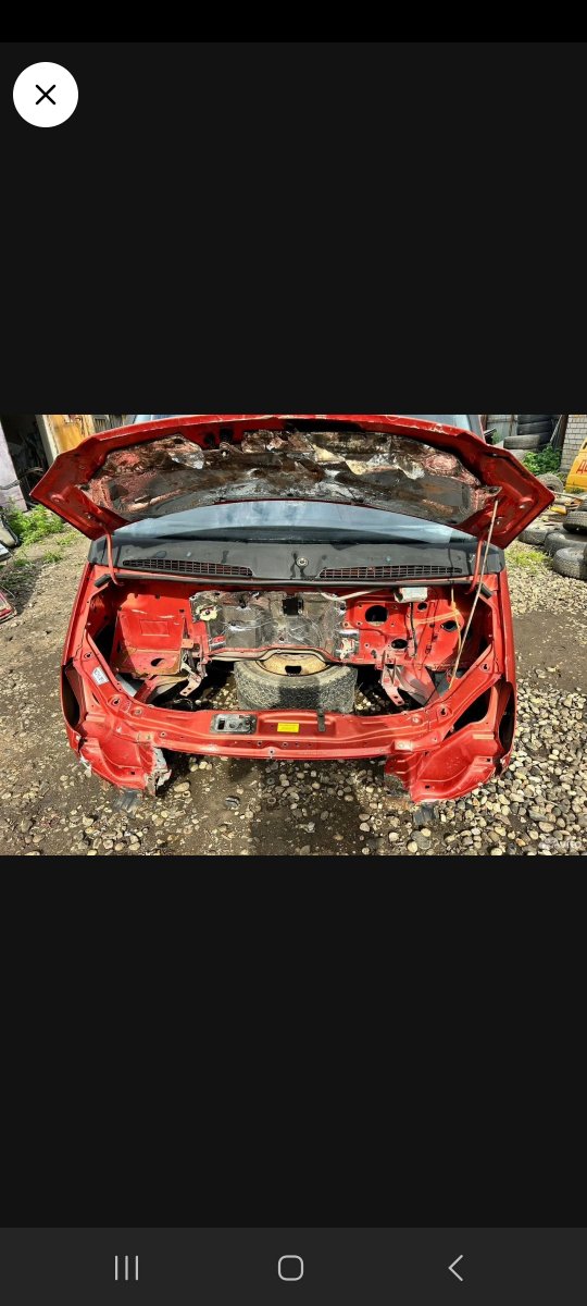

p.s._shamo 1 Опубликовано 18 февраля, 2025 14 минут назад, Crady сказал: 99.9% аналог.и скорей всего с умз машина.если есть возможность,снимай с неё подкапотку и не парь себе голову. 15 минут назад, Crady сказал: 99.9% аналог.и скорей всего с умз машина.если есть возможность,снимай с неё подкапотку и не парь себе голову. У меня еще бизнес есть 12г.в. Каменск. А эту купил кабину на газель штайер. Под капотом пусто, проводки не было, только в салоне Поделиться сообщением Ссылка на сообщение Поделиться на другие сайты

p.s._shamo 1 Опубликовано 18 февраля, 2025 15 минут назад, Crady сказал: уже легче.тогда дело за проводкой подкапотной.схемы на главное странице есть.цветных полно в инете.сложного там нет,внимательно и не торопясь и сам сделаешь Такой жгут нужен как на первом видео? Или это не полная проводка, там же еще идет на мозги, вот родной штайер втором видео Screen_Recording_20250218_223159.mp4 20250218_224701.mp4 Поделиться сообщением Ссылка на сообщение Поделиться на другие сайты
Crady 8 673 Опубликовано 19 февраля, 2025 20 часов назад, p.s._shamo сказал: Такой жгут нужен как на первом видео? да,это идёт на фары и преды около акума,там же торчат из него штекера для подключения моторной проводки 20 часов назад, p.s._shamo сказал: родной штайер родной штаер и подкапотная сращивается переставлением пинов в разъёмах которые торчат из подкапотной..там есть некоторая разница.с перекурами разобраться,даже не особо шаря в этой теме,и то займёт не так много времени.то что не используется,может с чистой совестью висеть "в воздухе" Поделиться сообщением Ссылка на сообщение Поделиться на другие сайты

L2140 1 837 Опубликовано 28 февраля, 2025 17 часов назад, p.s._shamo сказал: Я так понимаю Каменск стоял, значит и проводка под дизель Да. Евро три. Без can шины. Самый удобный вариант для такого перекомплектовывания. Берем схемы бизнес cummins е3 и газ 560 и сращиваем под себя. по поводу соответствия ДУТа , ДТОЖа комбинации приборов бизнес - это потом, после налаживания электрической цепи. https://www.gazelleclub.ru/docs/elektroshemy/ Поделиться сообщением Ссылка на сообщение Поделиться на другие сайты
