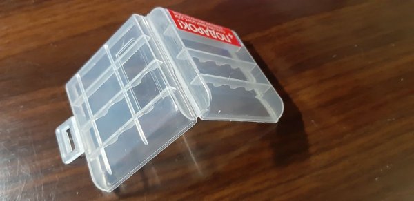

philimon 906 Опубликовано 18 февраля, 2025 2 часа назад, SergoGTS сказал: Что пока можно сделать самостоятельно, чтобы избежать случайных нажатий ? Прикрыть кнопку ручника какой-нибудь выпуклой деталью. Например половинкой контейнера для батареек. Посадить на петлю, в конце - концов на скотч. Поделиться сообщением Ссылка на сообщение Поделиться на другие сайты

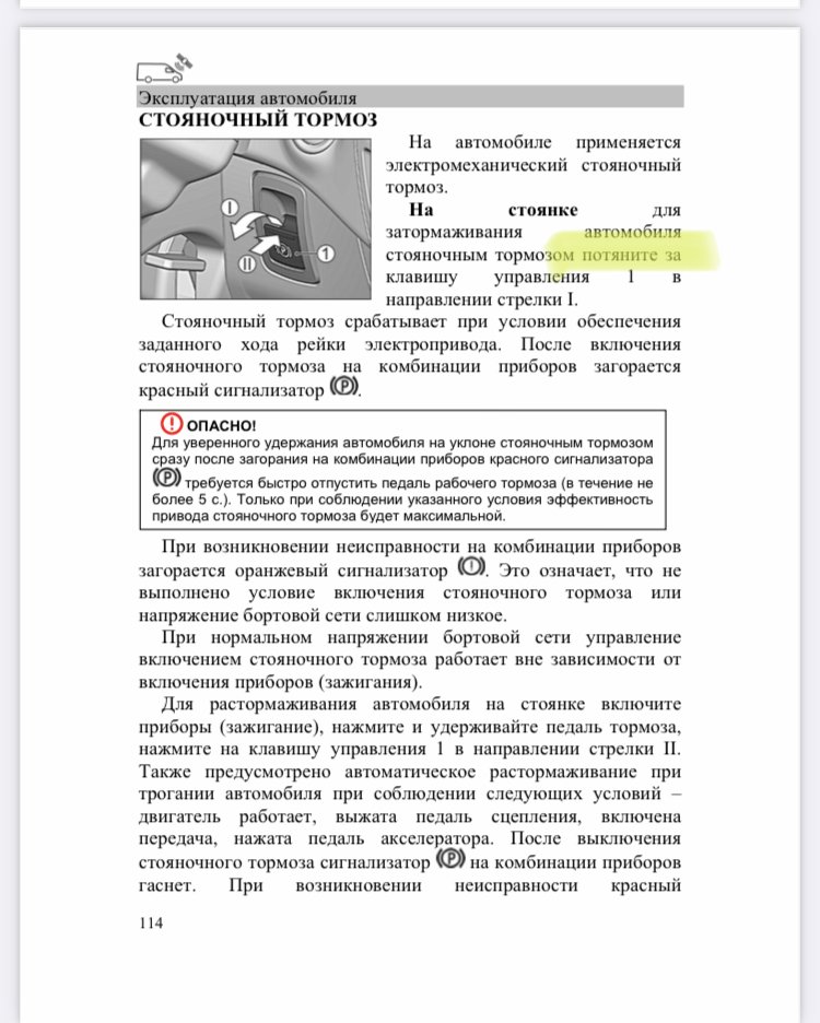

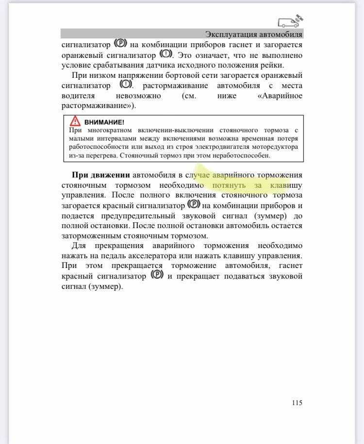

L2140 1 895 Опубликовано 19 февраля, 2025 Поделиться сообщением Ссылка на сообщение Поделиться на другие сайты
SergoGTS 11 Опубликовано 19 февраля, 2025 3 минуты назад, L2140 сказал: Так-то все верно несли бы кнопка не работала как «качелька» т.е попадая коленом в нижнюю часть кнопки как раз и получается как будто ее оттягиваешь Поделиться сообщением Ссылка на сообщение Поделиться на другие сайты
L2140 1 895 Опубликовано 19 февраля, 2025 11 часов назад, SergoGTS сказал: Что пока можно сделать самостоятельно, чтобы избежать случайных нажатий ? Изменить свою посадку для исключения нежелательных контактов с интерьером. Ведь , если не будет кнопки будет протёртая штанина или кожа при частой езде . Ведь именно так вы удобно (с) усаживаетесь. 12 минут назад, SergoGTS сказал: т.е попадая коленом в нижнюю часть кнопки как раз и получается как будто ее оттягиваешь Надо продемонстрировать постановку на «ручник» коленкой. крупный план. Не общий. Ехать никуда не надо, касочку надевать не надо. 3 Поделиться сообщением Ссылка на сообщение Поделиться на другие сайты
L2140 1 895 Опубликовано 19 февраля, 2025 @SergoGTS я это всё к чему. Вам или что-то померещилось или система управления стояночным тормозом работает на Вашем авто не корректно (речь не про конструкцию и эргономику) . Это может быть выяснено или Вами путём сличения с РЭ или дилером при осмотре (это он должен был делать при обращении, а не я на форуме.) 1 Поделиться сообщением Ссылка на сообщение Поделиться на другие сайты

Дмитрий 1 324 Опубликовано 19 февраля, 2025 3 часа назад, Валерий(69) сказал: Она должна включаться не нажатием, а наоборот. Наши конструкторы как всегда не учитывают детали, которые в последствии оказываются очень важными дак она и так включается не нажатием, а оттягиванием на себя.. автор как то умудрился нажать в нижнею часть кнопки ещё и коленом и она типа сработала как качелька, но тут я думаю и пальцем не так просто это сделать так как там для срабатывая еще и ход кнопки должен быть, а не просто прикосновение, то есть нижнею часть кнопки нужно вдавить типа как будто ты тянешь за верхнею.. В реальности нужно обратится к дилеру для замены кнопки, а не создавать видео с названием "Газель NN подвергает жизни водителей и пассажиров опасности!" а после, нацеплять шлем и приукрашивать про скорость на трассе, ребенка в кабине ужас ужас.. Если бы это была конструктивная ошибка об этом бы уже куча сообщений было, а так или просто хайп или тупо с кнопкой что то.. 4 Поделиться сообщением Ссылка на сообщение Поделиться на другие сайты
