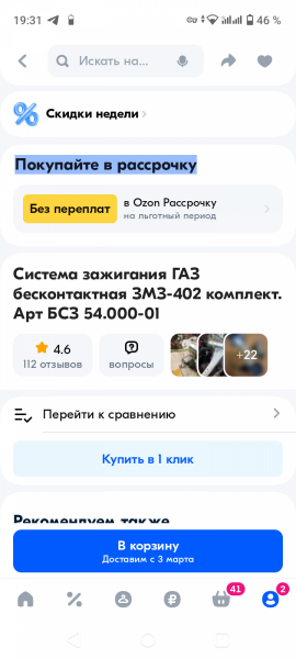

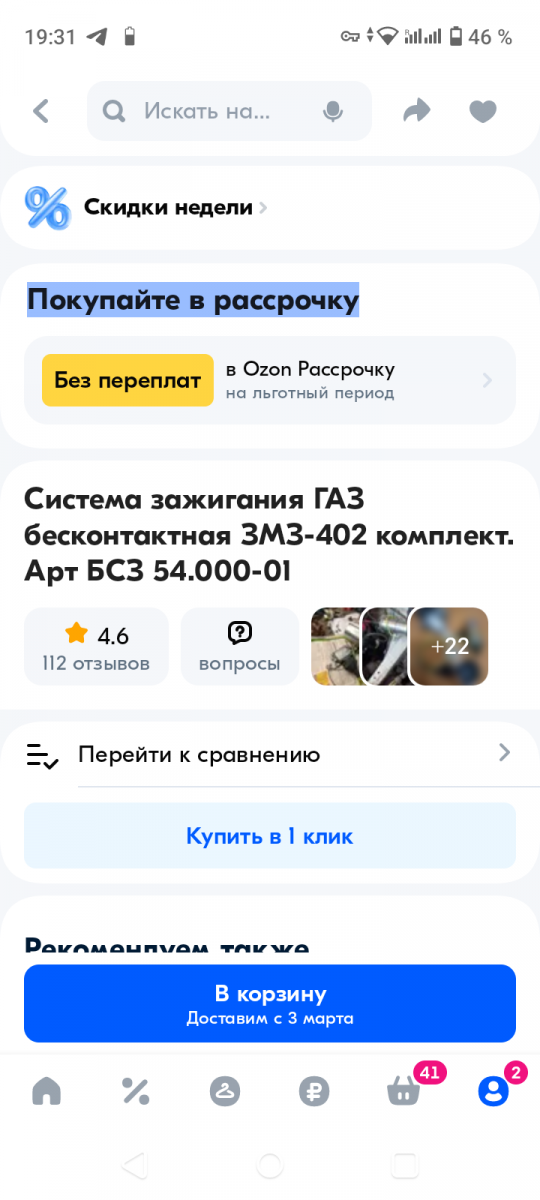

Алексей, я 2 Опубликовано 25 февраля (изменено) 9 минут назад, Александр сказал: сразу вопрос - только купил авто или оно у тебя давно, а тут жрать начало? Купил в августе приехал домой, за это время по сегодняшний день в основном стояла, выезжала раз пять, ремонт был всё менялось по ходовка, в карбюраторе не лазил, поменялось зажигание, ну и всё, вот сейчас когда стал вопрос поработать, такая фигня. Фото, это то зажигание что было куплено, с ним тоже проблема была я тут тоже задавал вопрос но решилось 37 минут назад, Татарин сказал: Давно в карб лазил могу и подсоврать.Носик ускорительного насоса прикручивается винтом с шариковым клапаном.Если шарик прохохотать, то бензин через этот носик будет постоянно тянуть.Это так,один из вариантов.Может просто на землю бенз где-то сливается.Или, через порваную диафрагму насоса в движку.Масло понюхай. Но тогда уровень масла бы добавлялся, а про шарик я и не знал, нужно посмотретт Изменено 25 февраля пользователем Алексей, я Ошибка Поделиться сообщением Ссылка на сообщение Поделиться на другие сайты
