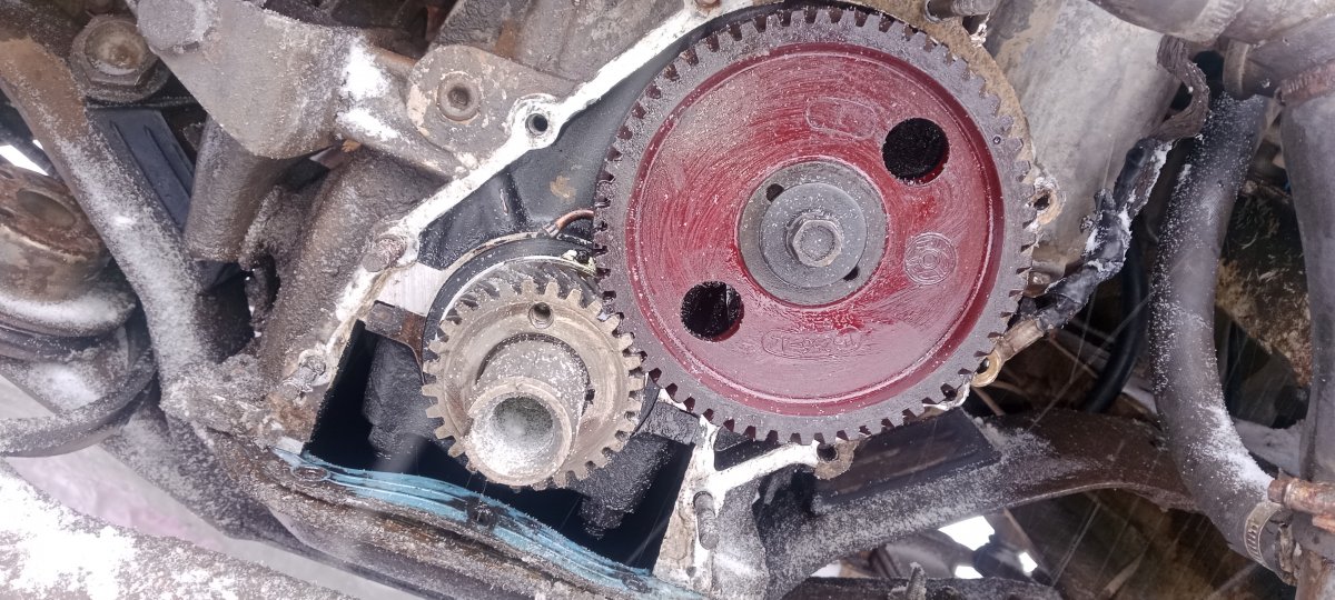

НуржанАктобе 5 Опубликовано 5 марта, 2025 8 часов назад, БРОДЯГА74 сказал: Метки нужно посмотреть на распредшестернях, чудес не бывает! Всем здраствуйте , у нас мороз пурга снег в лицо ветер в штаны. Вот только что снял крышку на нижней шестеренке нету шпонки , вопрос она там должна быть? Поделиться сообщением Ссылка на сообщение Поделиться на другие сайты
lostmedia 360 Опубликовано 5 марта, 2025 6 минут назад, НуржанАктобе сказал: вопрос она там должна быть? Конечно, должна быть. Шестерня провернулась на 180гр. Подозреваю, что из-за этого машина и встала на 4 месяца. Поделиться сообщением Ссылка на сообщение Поделиться на другие сайты
НуржанАктобе 5 Опубликовано 5 марта, 2025 9 минут назад, lostmedia сказал: Конечно, должна быть. Шестерня провернулась на 180гр. Подозреваю, что из-за этого машина и встала на 4 месяца. Распред и коленвал метки совместил, открутил свечу первого цилиндра поршень где то в середине до вмт еще далеко , открыл крышку трамблера бегунок смотрит на 3 свечу. Так теперь подскажите как эта шпонка называется сейчас поеду покупать в магазин запчастей 18 минут назад, lostmedia сказал: Конечно, должна быть. Шестерня провернулась на 180гр. Подозреваю, что из-за этого машина и встала на 4 месяца. Как открутить эту шестерню? Поделиться сообщением Ссылка на сообщение Поделиться на другие сайты
соболевич 2 092 Опубликовано 5 марта, 2025 12 минут назад, НуржанАктобе сказал: Как открутить эту шестерню? Она там напрессована, наверно нужен сьемник и снять шестерню распредвала (тоже сьемник) бить стучать не желательно - можно распредвал обломить, будь аккуратней. . Возможно посадочное место шпонки разбито, не просто она исчезла. Поделиться сообщением Ссылка на сообщение Поделиться на другие сайты
lostmedia 360 Опубликовано 5 марта, 2025 Называется шпонка шестерни коленвала. 1 час назад, НуржанАктобе сказал: Как открутить эту шестерню? В два резьбовых отверстия вкручивается съёмник и шестерня стягивается с вала. Поделиться сообщением Ссылка на сообщение Поделиться на другие сайты
