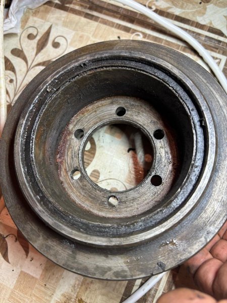

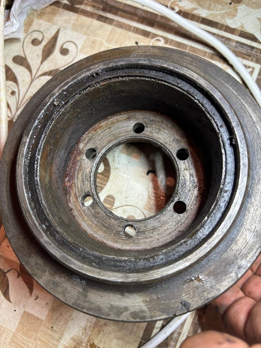

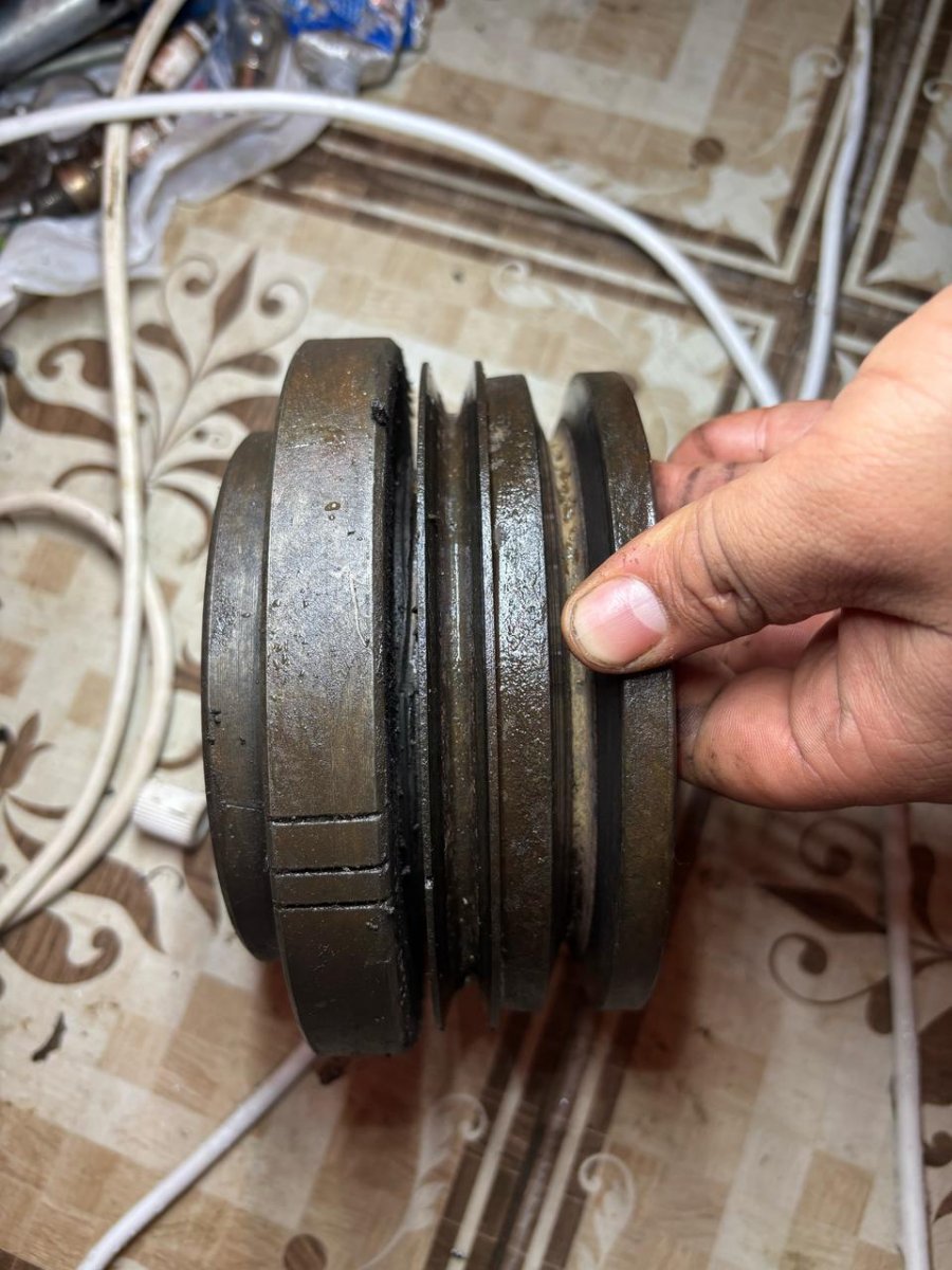

НуржанАктобе 5 Опубликовано 5 марта 3 часа назад, соболевич сказал: Она там напрессована, наверно нужен сьемник и снять шестерню распредвала (тоже сьемник) бить стучать не желательно - можно распредвал обломить, будь аккуратней. . Возможно посадочное место шпонки разбито, не просто она исчезла. Шпонка в шестерне коленвала стоит , чуть дальше забили оказывается . Я все это дело обратно собрал. Сомнения у меня насчет шкива каленвала резиновое уплотнение там сползло , могло ли его провернуть ? Фотографировал на 16ый айфон но все же качество глаз не передать . Посмотрите пожалуйста вот фото Как можно проверить чтоб наверняка узнать провернулся он или нет ? Чтоб исключить этот вариант Поделиться сообщением Ссылка на сообщение Поделиться на другие сайты
соболевич 1 993 Опубликовано 5 марта 19 минут назад, НуржанАктобе сказал: Сомнения у меня насчет шкива каленвала резиновое уплотнение там сползло , могло ли его провернуть ? Это демпфер, гаситель крутильных колебаний, он на работу двигателя не влияет, единственное что может просто отвалится. У знакомого было на УАЗ, ехал , закипел, под капот глянул, а шкива НЕТ. Смотри сам ,если сидит крепко ставь. Попробуй через деревяшку постучать по нему . Поделиться сообщением Ссылка на сообщение Поделиться на другие сайты

БРОДЯГА74 5 613 Опубликовано 5 марта (изменено) 1 час назад, НуржанАктобе сказал: Сомнения у меня насчет шкива каленвала резиновое уплотнение там сползло , могло ли его провернуть ? Сбей этот кусок железа, или насади плотно, вибрация иначе будет капец! Изменено 5 марта пользователем БРОДЯГА74 Поделиться сообщением Ссылка на сообщение Поделиться на другие сайты

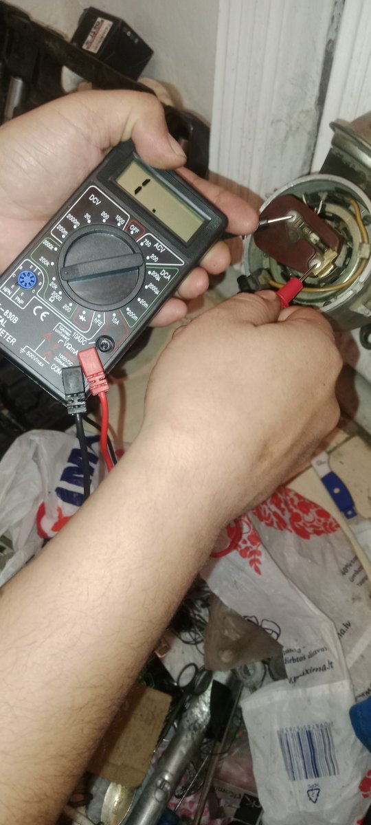

НуржанАктобе 5 Опубликовано 6 марта 18 часов назад, БРОДЯГА74 сказал: Сбей этот кусок железа, или насади плотно, вибрация иначе будет капец! Купил мультиметр решел прозвонить все от и до , когда прозванивал бегунок на нем вообще нет реакции значит ли это что он пробит ? Зажигание выставляю как писали 1 цилиндр вмт бегунок смотрит на 1ую свечу риски совпадают, шкивы по меткам совпадат . Но все равно не заводится Может ли не заводиться изза того что вышел из строя этот бегунок? Поделиться сообщением Ссылка на сообщение Поделиться на другие сайты
БРОДЯГА74 5 613 Опубликовано 6 марта 13 минут назад, НуржанАктобе сказал: Может ли не заводиться изза того что вышел из строя этот бегунок? Конечно может, там еще уголек в крышке посмотри! Поделиться сообщением Ссылка на сообщение Поделиться на другие сайты
соболевич 1 993 Опубликовано 6 марта 25 минут назад, НуржанАктобе сказал: Может ли не заводиться изза того что вышел из строя этот бегунок? Там сопротивление , оно не прозванивается , а замеряется.Редко когда выходит из строя. Поделиться сообщением Ссылка на сообщение Поделиться на другие сайты

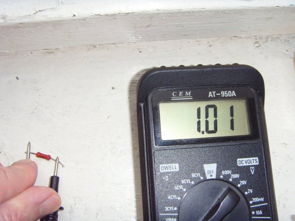

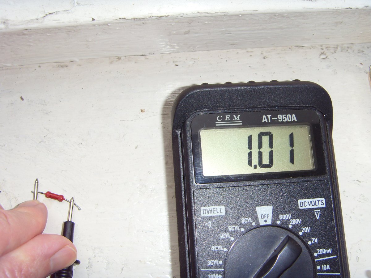

НуржанАктобе 5 Опубликовано 6 марта 13 минут назад, БРОДЯГА74 сказал: Конечно может, там еще уголек в крышке посмотри! Уголек на месте и пружинит , короче если бегунку хана то не заведется? 1 минуту назад, соболевич сказал: Там сопротивление , оно не прозванивается , а замеряется.Редко когда выходит из строя. Ну я замерял получается мультиметр на 20к 5 минут назад, соболевич сказал: Там сопротивление , оно не прозванивается , а замеряется.Редко когда выходит из строя. Вот Поделиться сообщением Ссылка на сообщение Поделиться на другие сайты
соболевич 1 993 Опубликовано 6 марта 12 минут назад, НуржанАктобе сказал: Вот Щупы правильно подключил, можешь вместо него для пробы кусок проволоки вставить 22 минуты назад, НуржанАктобе сказал: Вот У тебя показывет 1 ком , так и должно быть Поделиться сообщением Ссылка на сообщение Поделиться на другие сайты
valemat 1 709 Опубликовано 6 марта Кусок алюминиевого провода вставь в бегунок и попробуй заводить. Резистор бывает отгорает. Поделиться сообщением Ссылка на сообщение Поделиться на другие сайты
Олег Ф. 1 697 Опубликовано 6 марта Бегунок копеечная деталь, проще новый купить, чтобы убедиться в его невиновности. Его бывает пробивает, и тогда искра уходит на массу, с катушки есть, в крышку заходит на центральное гнездо её, а с бегунка по цилиндрам нет никакой искры, она на массу уходит через ротор, на который бегунок надет. Поделиться сообщением Ссылка на сообщение Поделиться на другие сайты

НуржанАктобе 5 Опубликовано 7 марта В 06.03.2025 в 17:44, соболевич сказал: Щупы правильно подключил, можешь вместо него для пробы кусок проволоки вставить У тебя показывет 1 ком , так и должно быть Всем спасибо мужики , вашими мозгами моими кривыми руками все таки завел вот только что , с пол пинка завелась. Поменял бегунок в трамблере он оказывается массу куда то там бил . Больная голова как говорится ногам покоя не дает , пол машины перебрал оказалось дело в бегунке. Бегунок стоит 1200 тг по вашему 300 рубчиков. Короче всем большое спасибо , если что буду сюда писать спрашивать. 3 Поделиться сообщением Ссылка на сообщение Поделиться на другие сайты
