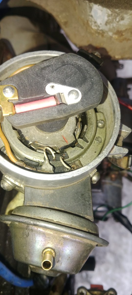

соболевич 2 030 Опубликовано 8 марта (изменено) 37 минут назад, НуржанАктобе сказал: Еслы вот так выставить это раннее или позднее зажигание? Ротор вращается против часовой значит это раннее , ты корпус поворачиваешь навстречу вращения ротора , следовательно - раннее. сделай как выше написали - ослабь болтик и поверни рукой. Совмести метки на коленвале и блоке и потом смотри что в трамблере. Изменено 8 марта пользователем соболевич Поделиться сообщением Ссылка на сообщение Поделиться на другие сайты

НуржанАктобе 5 Опубликовано 8 марта 17 минут назад, соболевич сказал: Ротор вращается против часовой значит это раннее , ты корпус поворачиваешь навстречу вращения ротора , следовательно - раннее. сделай как выше написали - ослабь болтик и поверни рукой. Совмести метки на коленвале и блоке и потом смотри что в трамблере. Я вчера все метки как положено выставил, завел троило и колбасило движок, озонкорректор повернул в сторону минуса начал глохнуть , кручу в сторону плюса мотор начинае работать ровнее . В сторону плюса до упора поставил но чувствуется если б можно было еще двинуть в сторону плюса работал бы идеально. Поэтому задается вопрос если выставлю все по меткам как положено а в трамблере поставлю как на фото , возможно ли если запуститься поймать озонкорректором тот момент когда будет рпботать как надо без троения ? Поделиться сообщением Ссылка на сообщение Поделиться на другие сайты
соболевич 2 030 Опубликовано 8 марта 2 минуты назад, НуржанАктобе сказал: Поэтому задается вопрос если выставлю все по меткам как положено а в трамблере поставлю как на фото , Все это по фото тяжело комментировать, это что карбюратор по телефону ремонтировать. Я тебе скидывал видео Ютюб по установке привода трамблера. Поделиться сообщением Ссылка на сообщение Поделиться на другие сайты

Маркич 708 Опубликовано 8 марта На фото позднее зажигание. Если не хватает шкалы, найди сзади под пластиной ещё один болтик ( он снизу вверх в трамблёр закручивается) им тоже можно докрутить Да, и особо на метки не надейся: это весьма приблизительно и предварительно(по русски: плюс/минус лапоть). По работе мотора больше Поделиться сообщением Ссылка на сообщение Поделиться на другие сайты
