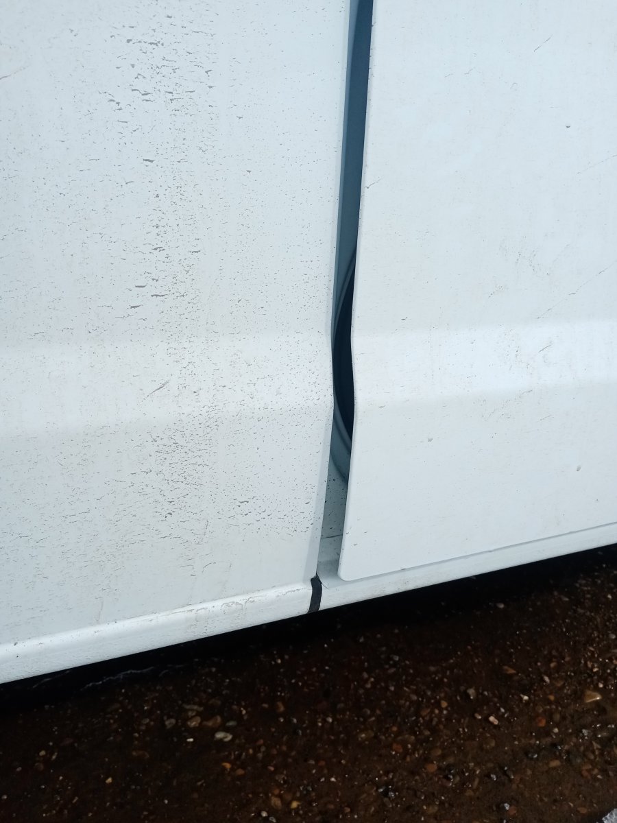

Альберт89 1 Опубликовано 16 марта, 2025 Как правильно отрегулировать боковую сдвижную дверь на газель некст цмф 2025г.? В закрытом положении если смотреть снаружи то верх двери немного утоплен внутрь, а левый нижний край выпирает на 1см. Изнутри между уплотнителем и дверью щель в 6-7мм Поделиться сообщением Ссылка на сообщение Поделиться на другие сайты
L2140 1 835 Опубликовано 16 марта, 2025 @Альберт89 если вопрос по задней кромке, то тк машина новая проверить правильность установки уплотнителя. Отрегулировать прижим перемещением фиксаторов обоих замков. Разница в плоскостях панели двери и боковины не более 1,5 мм наружу-внутрь Поделиться сообщением Ссылка на сообщение Поделиться на другие сайты
Альберт89 1 Опубликовано 16 марта, 2025 40 минут назад, L2140 сказал: @Альберт89 если вопрос по задней кромке, то тк машина новая проверить правильность установки уплотнителя. Отрегулировать прижим перемещением фиксаторов обоих замков. Разница в плоскостях панели двери и боковины не более 1,5 мм наружу-внутрь Спасибо 1 Поделиться сообщением Ссылка на сообщение Поделиться на другие сайты
