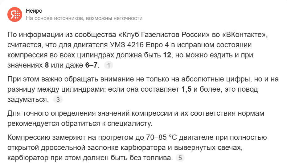

L2140 1 837 Опубликовано 23 марта, 2025 2 минуты назад, С63 сказал: Я подходил к мотористам, они говорят что это норма. Головку они не проверяли. Думаю может клапана надо было притереть. Вам Книгу по ремонту показать с нормативами по компрессии? клапана или цпг надо было притереть выяснить ещё можно и нужно до повторной разборки. Заливаете масло в цигиндры переизмеряете компрессию. По результатам проверяете зазоры в приводе клапанов или сразу разбираете мотор Поделиться сообщением Ссылка на сообщение Поделиться на другие сайты
zhn36 779 Опубликовано 23 марта, 2025 7 минут назад, С63 сказал: клапана надо было притереть. над было на вакуум тестере проверить в любой шараге по ремонту гбц Поделиться сообщением Ссылка на сообщение Поделиться на другие сайты
С63 0 Опубликовано 23 марта, 2025 Сегодня обнаружил пропуск зажигания на цилиндре. Поделиться сообщением Ссылка на сообщение Поделиться на другие сайты
PanDiman 1 923 Опубликовано 23 марта, 2025 32 минуты назад, L2140 сказал: Вам Книгу по ремонту показать с нормативами по компрессии? клапана или цпг надо было притереть выяснить ещё можно и нужно до повторной разборки. Заливаете масло в цигиндры переизмеряете компрессию. По результатам проверяете зазоры в приводе клапанов или сразу разбираете мотор Гы гы ... по информации из сообщества "Клуб газелистов " )) Поделиться сообщением Ссылка на сообщение Поделиться на другие сайты
