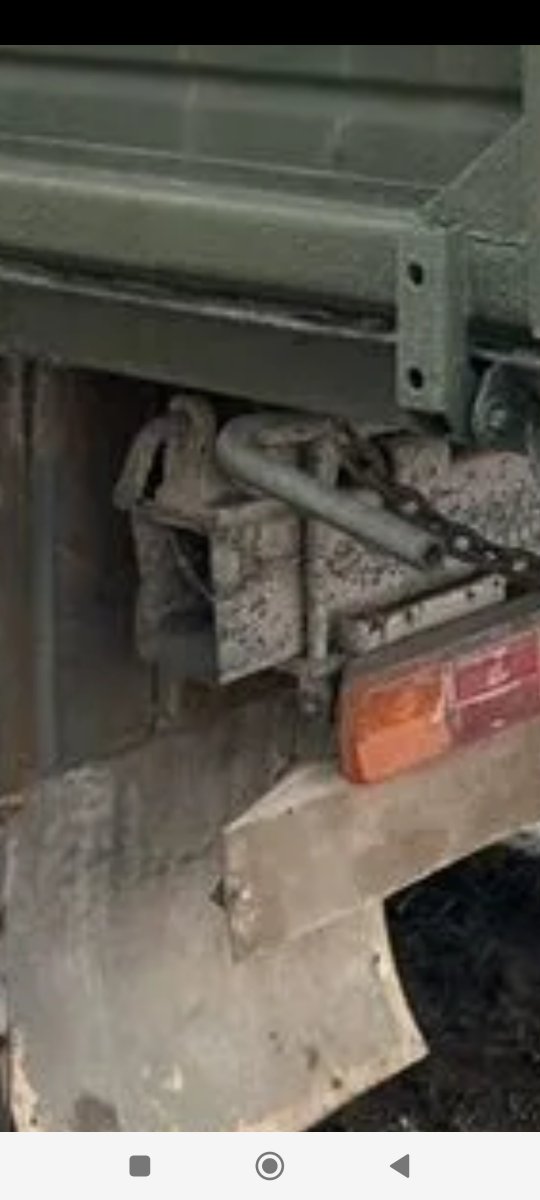

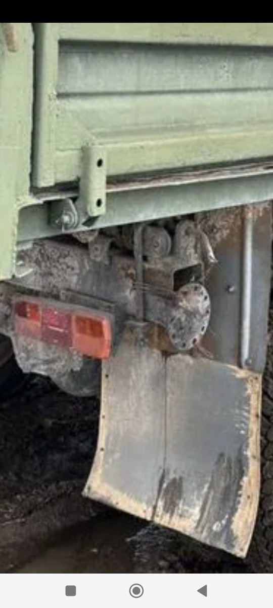

Moroder 0 Опубликовано 25 марта, 2025 Стремянки крепят заднюю трубу под кузовом к балке которая привернута к раме. Я понимаю что эта труба поднималась в лево вправо Фото не мое. С инета. У меня стоят по середине сзади. Поделиться сообщением Ссылка на сообщение Поделиться на другие сайты
БРОДЯГА74 5 800 Опубликовано 25 марта, 2025 (изменено) Они сильно гремят и болтаются вот и ставят стремянки, а так смысла в этих стремянках никакого, только убрать грохот! Если мне не изменяет память, там труба в трубе, вот эта вся конструкция и разбивается до безобразия 50 минут назад, Moroder сказал: У меня стоят по середине сзади. Скорее всего они у тебя не затянуты жестко, труба там должна проворачиватся, Изменено 25 марта, 2025 пользователем БРОДЯГА74 Поделиться сообщением Ссылка на сообщение Поделиться на другие сайты
