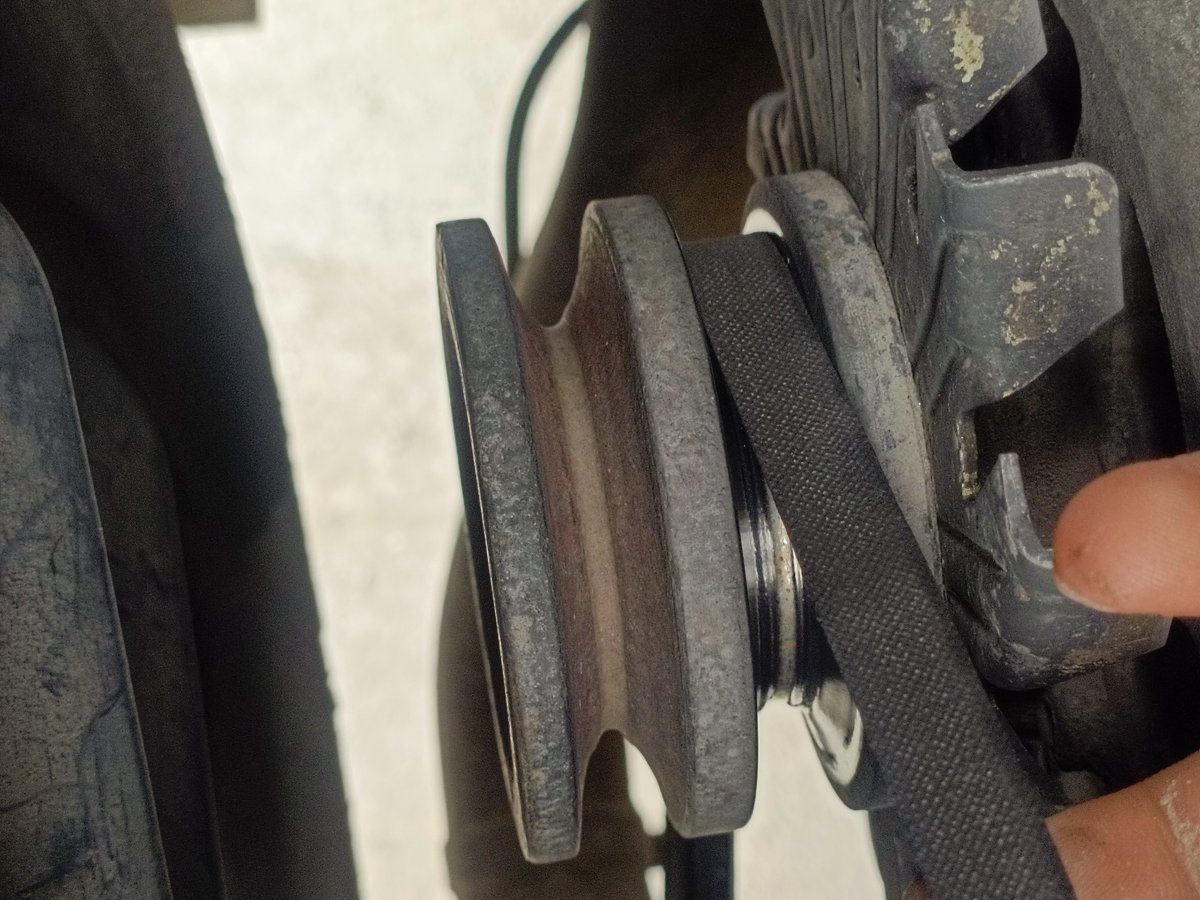

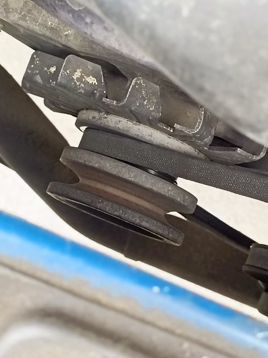

Данил ЕКБ 0 Опубликовано 26 марта Доброго времени суток , уважаемые . Ситуация следующая : газель 3302, мотор змз 402 карб . Поставил этот мотор тысяч 5 назад , начало переворачивать ремень генератора , посоветовался с кулибиным который собирал мне двигатель , сказал поставь меньшего диаметра ремень стоял 10× Щас стоит 8,5× Его стирать начинает Узнал , что шкивы стоят у меня от предыдущего моего мотора 4215. Подумал решил заказать шкивы от 402 напомпу и на вентилятор . так как если заменить только 1 шкив то они друг другом пересекаются правильное ли я решение принял? Второй момент , начала прыгать стрелочка тахометра после 2.2 тысяч оборотов . привсоких оборотах , падает напряжение , Генка умирает ? Регулятор напряжения заменил , не помогло , и меня смущает сам шкив на генераторе , его хорошо так полернуло , такак ремень рвался проскальзоыал раз через раз , меня смущает сам паз куда ложится ремень у меня стоит шкив двух ручейковый но пользуюсь одним , и вот эти 2 ручейка разного диаметра , вопрос из-за этого тоже может переворачивать и рвать ремень ? П.С решил заменить Генку взял тоже б/у и ничего не изменилось , единственное что меньшего диаметра ремень его хватает на дольше но не на много , но хотя его нее разворачивает на 180 градусов Поделиться сообщением Ссылка на сообщение Поделиться на другие сайты
соболевич 2 030 Опубликовано 26 марта (изменено) Визуально у тебя там желобка нет под ремень, как на внешнем шкиве. Изменено 26 марта пользователем соболевич Поделиться сообщением Ссылка на сообщение Поделиться на другие сайты
lostmedia 355 Опубликовано 26 марта Изношенный шкив и сильный перекос ремня. Поделиться сообщением Ссылка на сообщение Поделиться на другие сайты

Vovchikk 944 Опубликовано 27 марта @Данил ЕКБ Ремень не должен так тонуть. Должен стоять заподлицо со шкивом. Скорее всего тебе надо 13 ремень. 1 Поделиться сообщением Ссылка на сообщение Поделиться на другие сайты
соболевич 2 030 Опубликовано 27 марта 12 минут назад, Vovchikk сказал: @Данил ЕКБ Ремень не должен так тонуть. Должен стоять заподлицо со шкивом. Скорее всего тебе надо 13 ремень. У него шкив изношен до безобразия. Поделиться сообщением Ссылка на сообщение Поделиться на другие сайты

Vadim _vi 752 Опубликовано 27 марта @Данил ЕКБ РАЗМЕР РЕМНЯ ДОЛЖЕН БЫТЬ 13Х930. и ШКИВ ОЧЕНЬ ИЗНОШЕН. ТОЧНЕЕ ИЗНОШЕН ДО БЕЗОБРАЗИЯ Поделиться сообщением Ссылка на сообщение Поделиться на другие сайты
