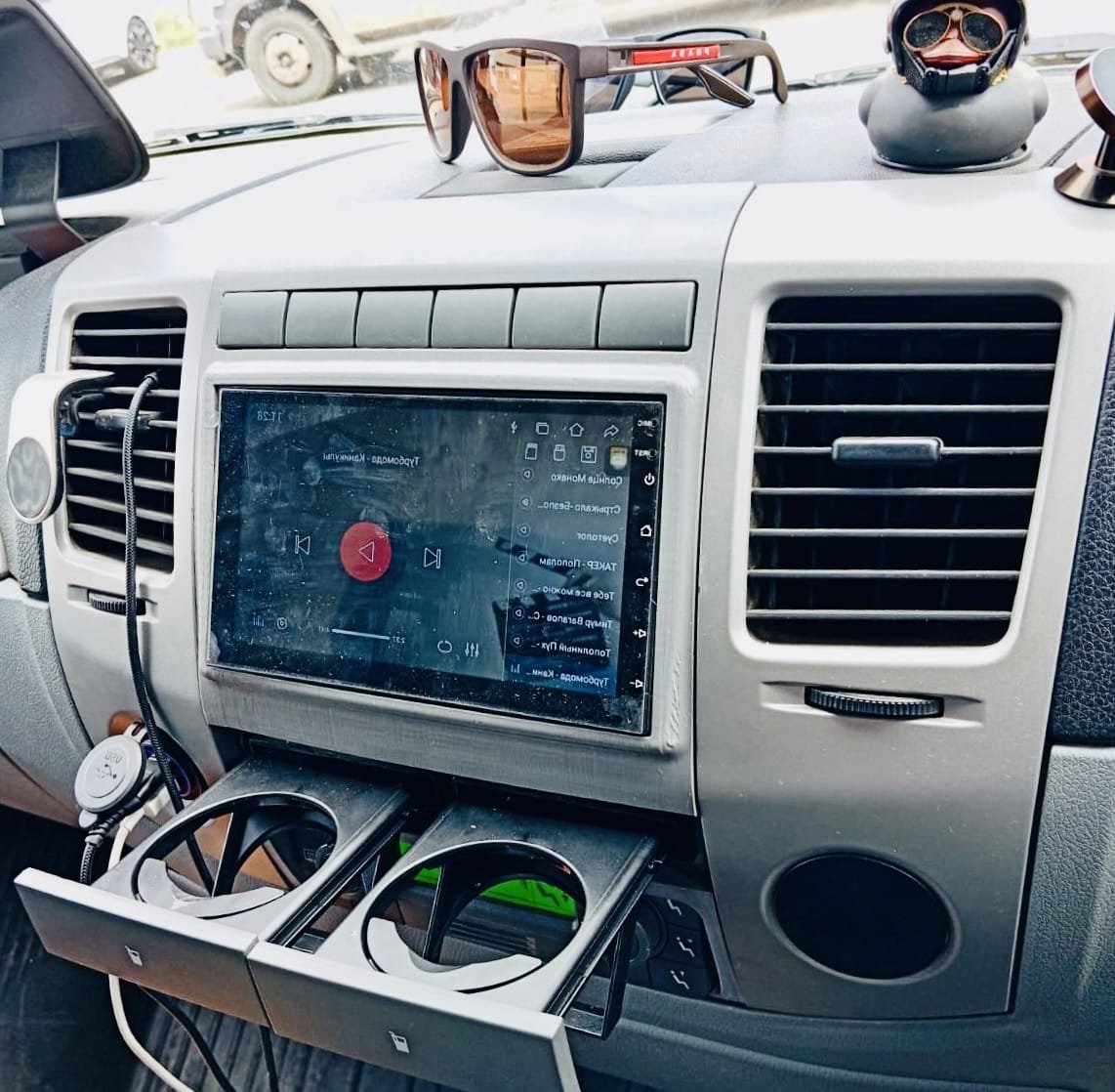

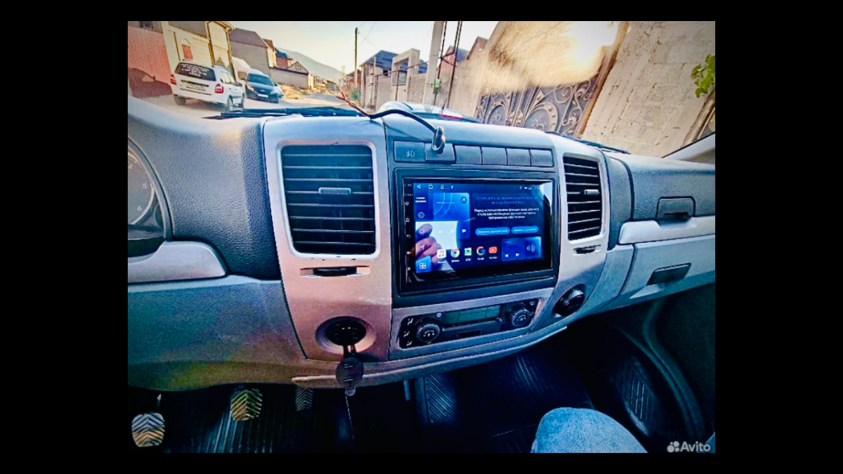

Барышникова 0 Опубликовано 2 мая (изменено) Перестал работать работа щёток приборов на газели старого образца он светится, лампы света и поворота работают, не работает датчик температуры тахометор, датчик зарядки, бензобака и давления при включение дворников начинает работать все в чем может быть причина? Изменено 2 мая пользователем Барышникова Поделиться сообщением Ссылка на сообщение Поделиться на другие сайты
БРОДЯГА74 5 703 Опубликовано 2 мая На фото вроде не старый щиток..)) Если старый, ищи массу, скорее всего она пропала, в районе ручки открытия капота! Поделиться сообщением Ссылка на сообщение Поделиться на другие сайты
Vovchikk 940 Опубликовано 2 мая Реклама магнитолы или чего? На фото панели двух разных машин, а щитка ни на одном фото нет. Поделиться сообщением Ссылка на сообщение Поделиться на другие сайты
Crady 8 669 Опубликовано 3 мая 16 часов назад, Vovchikk сказал: На фото панели двух разных машин, причём нижнее ещё и зеркальное Поделиться сообщением Ссылка на сообщение Поделиться на другие сайты
соболевич 2 029 Опубликовано 3 мая 42 минуты назад, Crady сказал: причём нижнее ещё и зеркальное Мы все матерые )), тоже в глаза бросилось...сразу. Поделиться сообщением Ссылка на сообщение Поделиться на другие сайты
