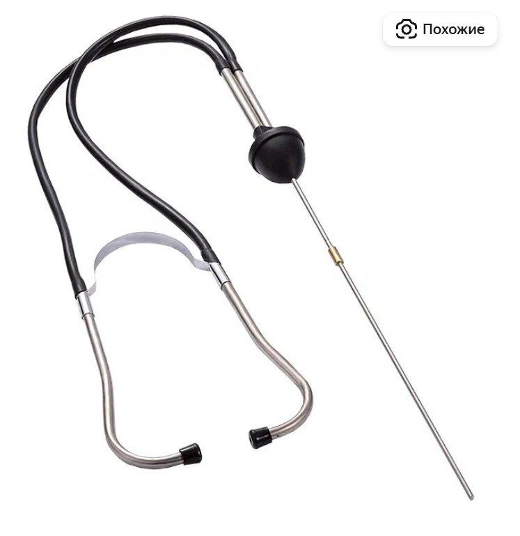

PanDiman 1 910 Опубликовано 20 мая, 2025 а вот этот прибор что говорит ? 1 Поделиться сообщением Ссылка на сообщение Поделиться на другие сайты

sedoi54 0 Опубликовано 20 мая, 2025 2 часа назад, PanDiman сказал: а вот этот прибор что говорит ? На выпуске слышны посторонние звуки,но всегда в разных местах 1 час назад, Vovchikk сказал: Похож. @sedoi54 Когда двигатель работает, сними маслозаливную крышку и посмотри как там масло поживает, в смысле на ось коромысел нормально поступает? Может когда башку меняли частично перекрыли прокладкой масляный канал. Ну и можешь отрегулировать гидрики не по талмуту, а как обычные болты 0,35-0,40 Масло нормально поступает,крутил мотор без клапанной крышки.от последнего к первому коромыслу масло нормально поступает.я сам уже головку снимал,прокладку менял.ни чего криминального не заметил Сейчас съездил масло заменил.тоже без результатов.тут находил тему что на блоке где толкатели стоят может быть отливка быть плохая и толкатель по ней стучит. Поделиться сообщением Ссылка на сообщение Поделиться на другие сайты
