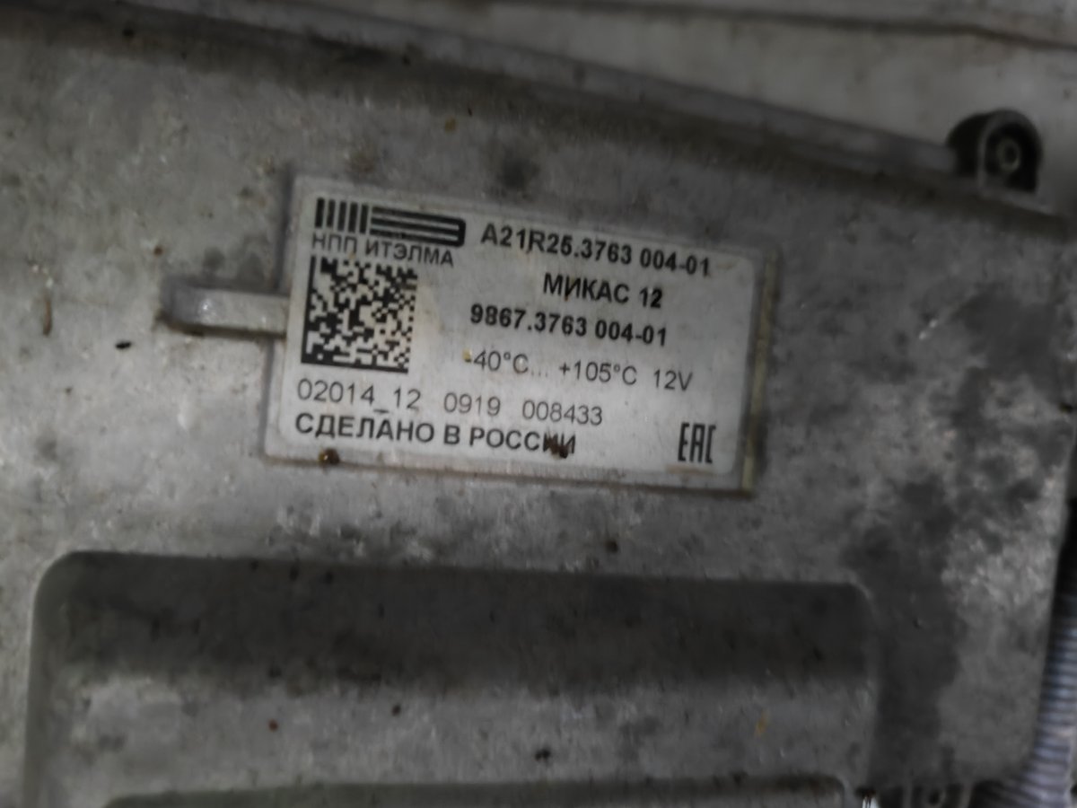

Kaan 0 Опубликовано 27 мая Всем привет. Газель бизнес 2020г. Эвотек. Микас 12 (артикул 9867.3763004-01) Вентилятор поздно срабатывает в 98-100°. Как поставить на 92-94°. Читал в интернете что прошивать надо, кто прошивал? Есть ли в эбу защита от записи, какой программатор покупать? Поделиться сообщением Ссылка на сообщение Поделиться на другие сайты
