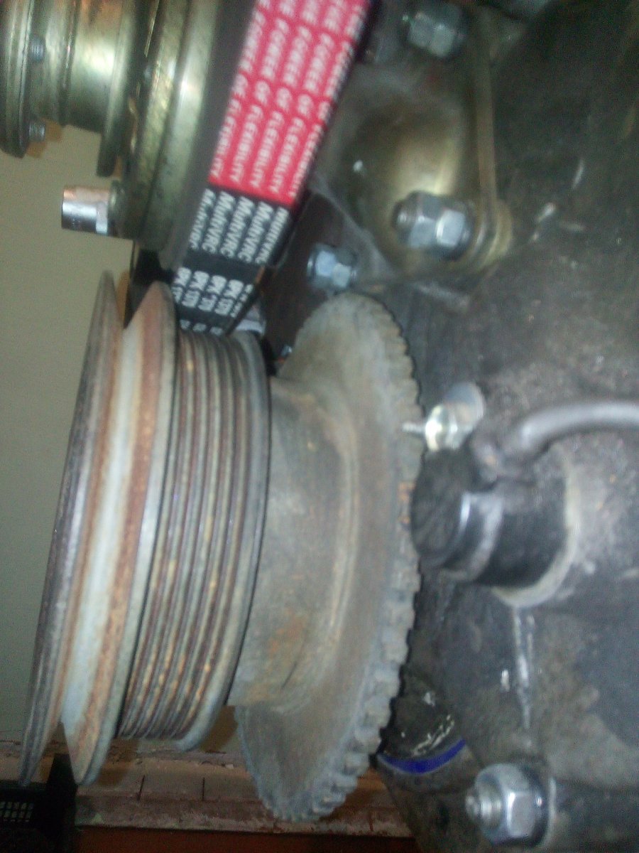

Samarin 227 Опубликовано 18 июня При ремонте двигателя ,сделал метку краской на гребёнке шкива и демпфере .Для того чтобы лучше было видно , при регулировке клапанов .И вот, что я обнаружил, демпфер провернулся по оси .Пробовал повернуть рукой , не получилось .Не знаю, это было всегда или только что произошло .И насколько это критично , вращение демпфера ? Поделиться сообщением Ссылка на сообщение Поделиться на другие сайты

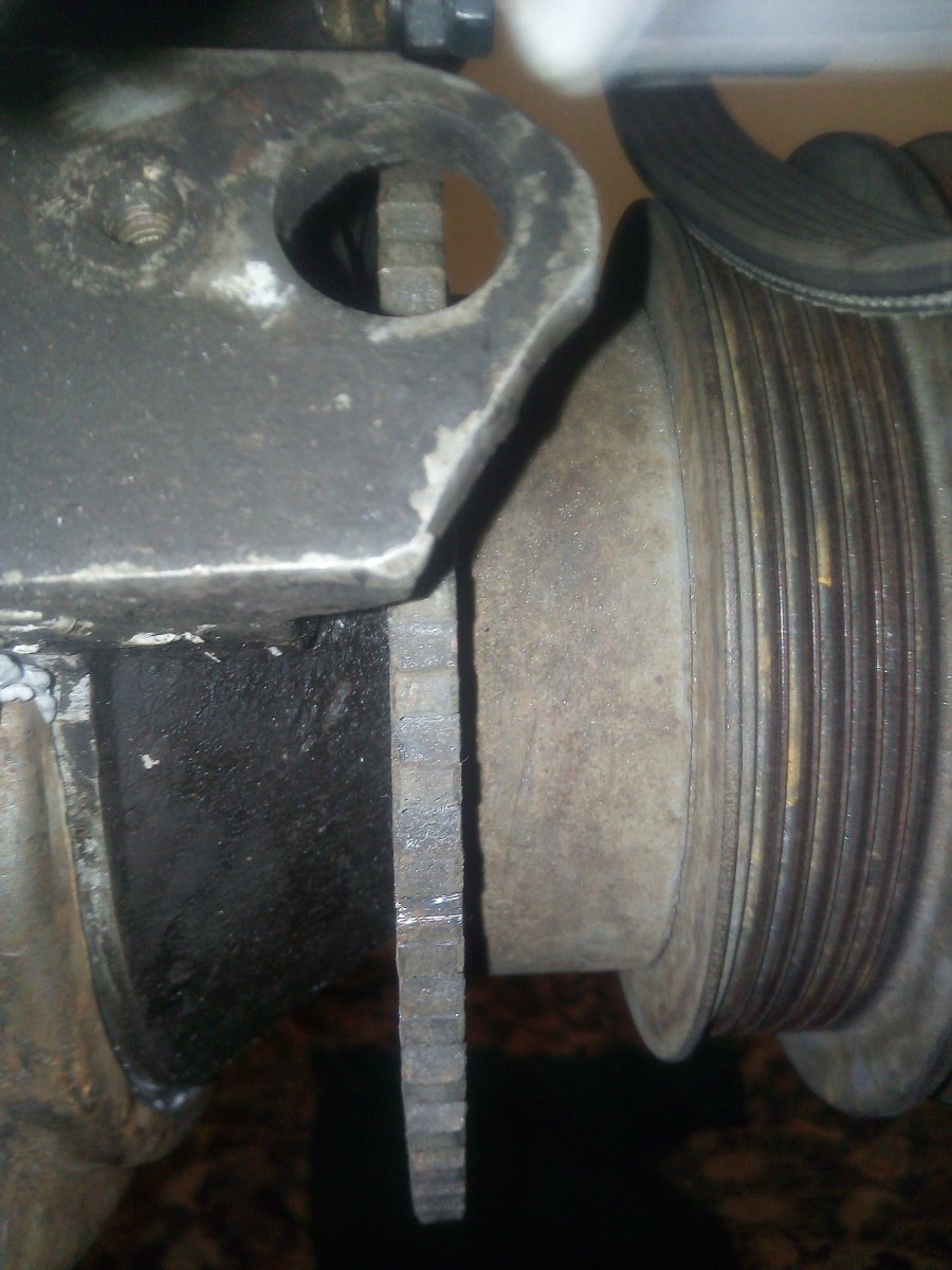

Samarin 227 Опубликовано 18 июня 44 минуты назад, Алексей Ф. сказал: Там же шпонка вроде на валу, как он провернулся? Или относительно шкива ? Если датчик распредвала стоит то метка уйдет по зажиганию.. Ты не понял .сам шкиф и гребёнка на месте , а за гребёнкой через резиновую проставку одет демпфер .Визуально это одно целое .Если с верху смотреть , то за зубцами идёт проставка , шириной где то 25-30мм ,потом за ней начинается шкиф .Так вот эта проставка движется по оси . Поделиться сообщением Ссылка на сообщение Поделиться на другие сайты

Samarin 227 Опубликовано 18 июня 5 минут назад, Алексей Ф. сказал: Перепутал с датчиком коленвала. Короче не для средних умов)) Я думал шкив с гребенкой это все единое целое. Ремень генератора что ли через демпфер работает? Шкиф генератора и гребёнка датчика коленвала это две составляющие одного целого, между ними стоит демфер. Демфер одет через какую то резинку. Мне не понятно, должен он вращаться по оси или нет? 1 Поделиться сообщением Ссылка на сообщение Поделиться на другие сайты
Алексей Ф. 9 819 Опубликовано 18 июня @Samarin ну если гребенка мертво привязана к шкиву и все вместе к коленвалу через шпонку, то пофиг наверное на перемещение шкива ремня генератора относительно гребенки, лишь бы совсем не отвалился от основания гребенки. Я метку краской делал всегда на основании гребенки, напротив датчика коленвала. Шкив ремней вообще без гребенки продается, чудеса)) Охренеть цены на эту мандулу в сборе! Поделиться сообщением Ссылка на сообщение Поделиться на другие сайты
соболевич 2 032 Опубликовано 18 июня 17 минут назад, Samarin сказал: Мне не понятно, должен он вращаться по оси или нет? Нет конечно , эти две части жестко скреплены собой этой резиновой проставкой и весь шкив болтами к ступице коленвала, а та уже большой гайкой к самому валу. У знакомого на УАЗике все это развалилось. Доехал до меня , грит "закипел", капот подняли, а там шкива нет с ремнями)) 1 Поделиться сообщением Ссылка на сообщение Поделиться на другие сайты
