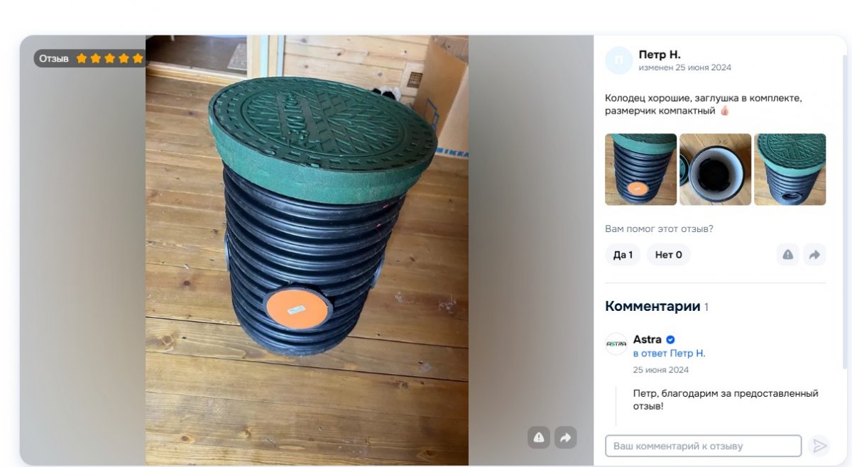

Алексей Ф. 10 184 Опубликовано 9 января Плохо, что вода течет по земле из родника и потом прямо в трубу затекает. Много песка попадает в воду, осадок на дне ванны и в бочке на дне. Надо попробовать сделать небольшую плотину из кирпичей, что бы собрать лужу воды перед входом в трубу. Капотаж так называемый. Поделиться сообщением Ссылка на сообщение Поделиться на другие сайты
Татарин 7 736 Опубликовано 9 января 13 минут назад, Алексей Ф. сказал: Плохо, что вода течет по земле из родника и потом прямо в трубу затекает. Много песка попадает в воду, осадок на дне ванны и в бочке на дне. Надо попробовать сделать небольшую плотину из кирпичей, что бы собрать лужу воды перед входом в трубу. Капотаж так называемый. Сделай по ходу трубы несколько отстойников.Периодически надо будет прочищать. 1 Поделиться сообщением Ссылка на сообщение Поделиться на другие сайты
Алексей Ф. 10 184 Опубликовано 10 января 11 часов назад, Татарин сказал: Сделай по ходу трубы несколько отстойников.Периодически надо будет прочищать. Они есть для ПНД трубы как тройники? Поделиться сообщением Ссылка на сообщение Поделиться на другие сайты
PanDiman 1 903 Опубликовано 10 января 38 минут назад, Алексей Ф. сказал: Они есть для ПНД трубы как тройники? https://ozon.ru/t/IFiZgYE НАверное типа этого имел ввиду 1 Поделиться сообщением Ссылка на сообщение Поделиться на другие сайты
