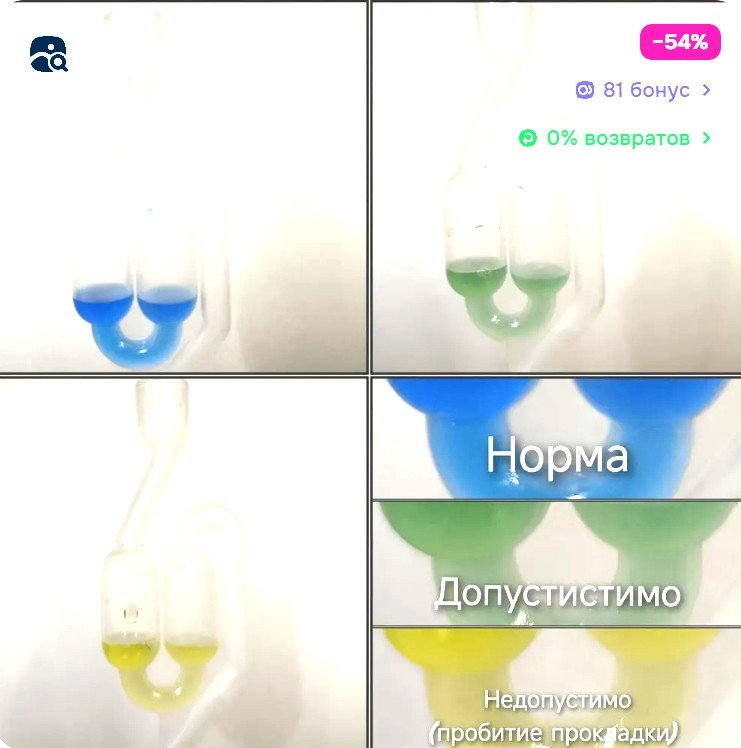

L2140 1 780 Опубликовано 10 июля 2 часа назад, Дмитрий29 сказал: Были у кого такие случаи? Ну, форум содержит исчерпывающую инфу по этому вопросу. Также в темах можно найти тех, у кого такие случаи были, если это нужно. купите химический тестер наличия ОГ в СО или обратитесь за такой услугой. Это позволит избежать ленивое чтение форума и отнекивание от рекомендаций в этой ветке 1 Поделиться сообщением Ссылка на сообщение Поделиться на другие сайты
samodelkin 61 Опубликовано 10 июля 1 час назад, L2140 сказал: купите химический тестер наличия ОГ в СО А по-подробнее можно пожалуйста? Заинтересовало...Может ссылочка есть? Поделиться сообщением Ссылка на сообщение Поделиться на другие сайты
zhn36 758 Опубликовано 11 июля 10 часов назад, samodelkin сказал: А по-подробнее можно пожалуйста? Заинтересовало...Может ссылочка есть? яндекс знает и поможет Поделиться сообщением Ссылка на сообщение Поделиться на другие сайты
samodelkin 61 Опубликовано 11 июля 7 часов назад, zhn36 сказал: яндекс знает и поможет Спасибо "Супер мАСТЕР", я считал, что на этом Форуме собрались братья-газелисты и сказав "А" нужно договаривать до окончания диалога. Яндексом пользоваться умею. Поделиться сообщением Ссылка на сообщение Поделиться на другие сайты
PanDiman 1 773 Опубликовано 11 июля (изменено) 1 час назад, samodelkin сказал: Спасибо "Супер мАСТЕР", я считал, что на этом Форуме собрались братья-газелисты и сказав "А" нужно договаривать до окончания диалога. Яндексом пользоваться умею. Хими́ческий тестер наличия оксида углерода (CO) в отработавших газах двигателя автомобиля используется для проверки уровня содержания угарного газа в выхлопе транспортного средства. Основная задача прибора — обеспечить безопасность эксплуатации транспортных средств, предотвратить выброс вредных веществ в окружающую среду и снизить риск отравления CO. Принцип работы химического детектора Тестеры окиси углерода работают по химическому принципу изменения цвета чувствительного элемента при взаимодействии с оксидом углерода. Основные этапы анализа включают следующие шаги: Отбор пробы: Проба выхлопных газов поступает через зонд (обычно вводится непосредственно в выпускную трубу). Анализ состава: Внутри устройства находится специальный индикаторный элемент, содержащий реагент, который меняет цвет при наличии окиси углерода. Реакция вещества с CO вызывает изменение оттенка индикатора. Оценка результата: Изменение цвета сравнивается с цветовой шкалой, нанесенной на корпус прибора или в инструкции. Чем интенсивнее окраска, тем больше концентрация окиси углерода. Применение тестера Использование химического тестера СО позволяет оперативно определить уровень выбросов углекислого газа автомобилем, оценить эффективность работы каталитического нейтрализатора и диагностировать возможные неисправности двигателя, такие как: Неправильная регулировка топливоподачи, Износ свечей зажигания, Нарушение герметичности впускной системы, Поломка кислородного датчика. Такой прибор незаменим для диагностики автомобилей, особенно в период технического осмотра транспорта или регулярного контроля состояния выхлопной системы. Преимущества и недостатки Преимущества: Простота использования, Доступность и низкая стоимость, Возможность оперативного определения наличия СО. Недостатки: Ограниченная точность измерений (для точного измерения используются цифровые приборы), Необходимость регулярной замены индикаторных элементов, Невозможность долгосрочного мониторинга и сохранения результатов. https://www.ozon.ru/product/gazoanalizator-tester-30-co-co2-s-prostavkoy-1722494799/ https://www.ozon.ru/product/tester-dlya-proverki-utechek-so-golovok-dvigatelya-1555078162/ в таком виде пойдет ? )) Изменено 11 июля пользователем PanDiman 2 Поделиться сообщением Ссылка на сообщение Поделиться на другие сайты
Татарин 7 568 Опубликовано 11 июля Так это-ж гидрозатвор с бродильной ёмкости. Со школьной парты помню ,что если мел развести в воде и продуть через трубочку ртом,то мел под воздействием СО выпадет в осадок.Вода при этом помутнеет. Поделиться сообщением Ссылка на сообщение Поделиться на другие сайты
lostmedia 355 Опубликовано 11 июля 3 минуты назад, Татарин сказал: СО Не путайте СО и СО2. Поделиться сообщением Ссылка на сообщение Поделиться на другие сайты
