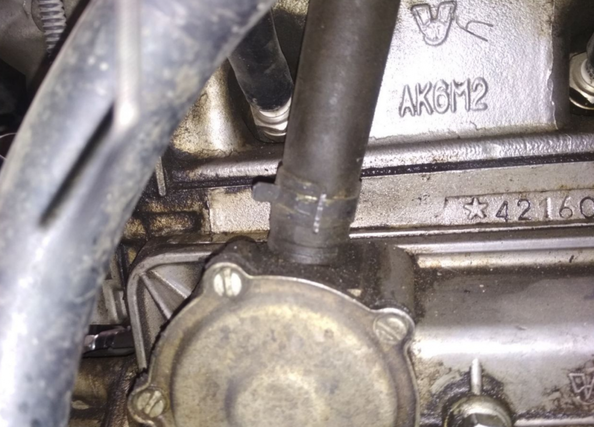

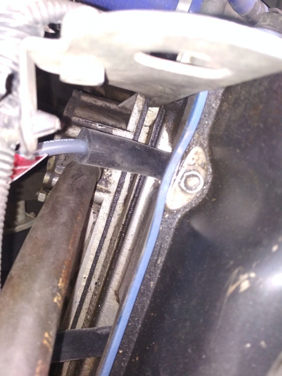

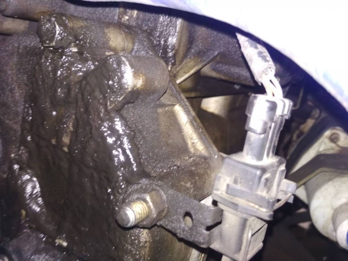

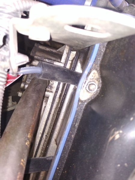

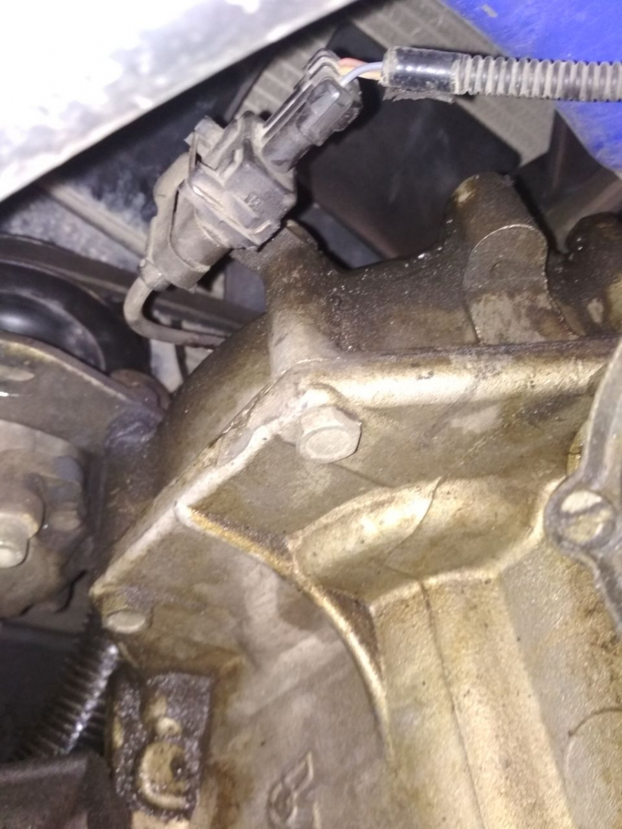

dss222 2 Опубликовано 23 июля, 2025 (не нашел подходящую тему в ветке умз, что удивительно...) Подскажите, откуда может течь? Уровень бачка гур на месте... клапанка вроде и сопливит, но не течет, под ней не собирается с этой стороны масло. Трещин нет, ранее вымывал все осматривал. Но при этом масла на 7000 уходит 0.5-1 литр от силы. Сапун забился и выбивает давлением? Головку не протягивал, читал там и здесь, что не желательно его трогать, если она не новая (с перетяжкой через тыщу км). Мол может треснуть туда сюда если метал, или сместиться передавиться если не метал. масло на уровне, всегда средне+-. Ничего никуда не доливаю.на предпоследней фотографии немного влажные черные прокладки. может с клапанки так она увлажняется... не знаю, вроде сухая клапанка, синяя прокладка полностью сухая на вид. Между прокладкой и датчиком распредвала (над сапуном), может что-то еще течь? на второй фотографии слева будто сам очаг. неужели с клапанной крышки, с болтиков выбивает по чуть масло, и он по немногу такую шубу собирает? ps то что масло так блестит не обращайте внимание, оно не свежее, я наверное когда посадочное место шайб вымывал просто силиконкой задел. Поделиться сообщением Ссылка на сообщение Поделиться на другие сайты

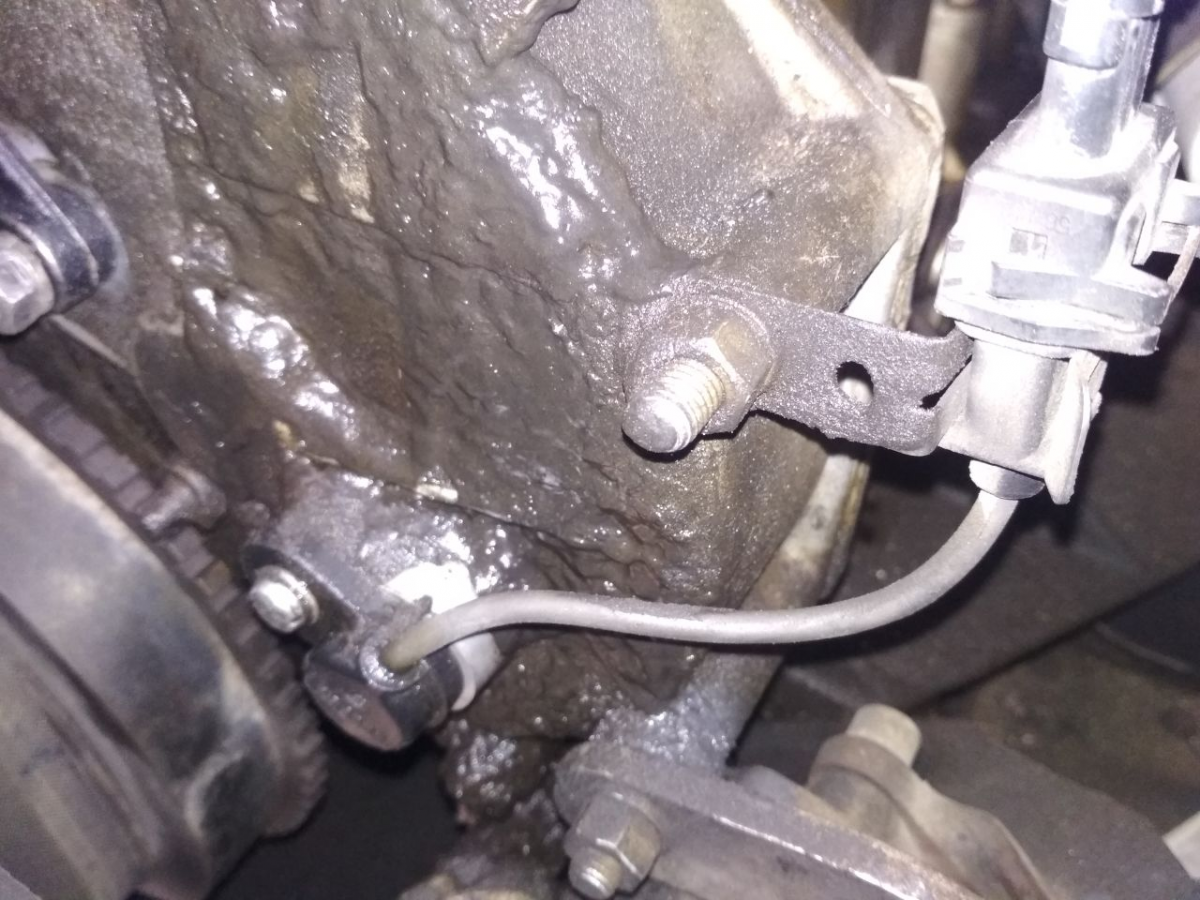

L2140 1 836 Опубликовано 23 июля, 2025 @dss222 дпкв, полагаю, оттёрт? не хватает фото общего вида на переднюю часть мотора, чтобы стало ясно течет ли на переднюю крышку сверху или нет. по представленным фото течь по болту крепления передней крышки. (Фото 4) при условии, что трещин нет. Про отблеск от силиконки - както не ясно. Если жалобы не на это, то фотографии бесполезны тк мотор искусственно облит маслом. Вообще все просачивания выявляются на неподвижном авто по определенной методике . 1 Поделиться сообщением Ссылка на сообщение Поделиться на другие сайты

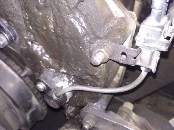

dss222 2 Опубликовано 24 июля, 2025 (изменено) В 23.07.2025 в 19:10, L2140 сказал: дпкв, полагаю, оттёрт? на фото распредвал, с другой стороны у шестерни коленвал. Текло с него, загерметил, пока новых протечек не заметил. Болт намертво сидит, но думаю если что, его тоже загермечу. Всем спасибо. дополню, как мне объяснили, что масло при езде выдавливает с датчика, он сам покрывается шубой вокруг, и ветер, который надувает, вместе с вентилятором на перед автомобиля также способствует его распределению наверх, вниз, направо, налево. Изменено 24 июля, 2025 пользователем dss222 1 Поделиться сообщением Ссылка на сообщение Поделиться на другие сайты

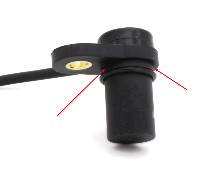

соболевич 2 091 Опубликовано 25 июля, 2025 (изменено) 1 час назад, dss222 сказал: резинка новая стояла, с новым датчиком. а другая туда не вставала. Не исключай ошибку при установке - она ставится не как уплотнитель , а типа сальника , в паз. Могла не встать или выйти из паза. Я их менял раз в три года (примерно), как только начинало "потеть". Проблем не было. Изменено 25 июля, 2025 пользователем соболевич Поделиться сообщением Ссылка на сообщение Поделиться на другие сайты
dss222 2 Опубликовано 25 июля, 2025 12 минут назад, соболевич сказал: она ставится не как уплотнитель , а типа сальника имеется ввиду правильно сначала установить уплотнитель в отверстие, потом датчик? Поделиться сообщением Ссылка на сообщение Поделиться на другие сайты
соболевич 2 091 Опубликовано 25 июля, 2025 (изменено) 30 минут назад, dss222 сказал: имеется ввиду правильно сначала установить уплотнитель в отверстие, потом датчик? Нет, ставишь в паз кольцо на ДАТЧИК и смазав маслом слегка поворачивая туда-сюда - должно войти без усилий. Я первый раз х.ню сморозил - думал оно ставится между корпусом датчика и блоком как уплотнитель))) Только в паз. Проверь - дело не сложное, не должно там так обильно сопливить. Изменено 25 июля, 2025 пользователем соболевич Поделиться сообщением Ссылка на сообщение Поделиться на другие сайты
dss222 2 Опубликовано 25 июля, 2025 1 час назад, соболевич сказал: Нет, ставишь в паз кольцо на ДАТЧИК и смазав маслом слегка поворачивая туда-сюда - должно войти без усилий. Я первый раз х.ню сморозил - думал оно ставится между корпусом датчика и блоком как уплотнитель))) Только в паз. Проверь - дело не сложное, не должно там так обильно сопливить. Натянуть резинку вот сюда? Поделиться сообщением Ссылка на сообщение Поделиться на другие сайты

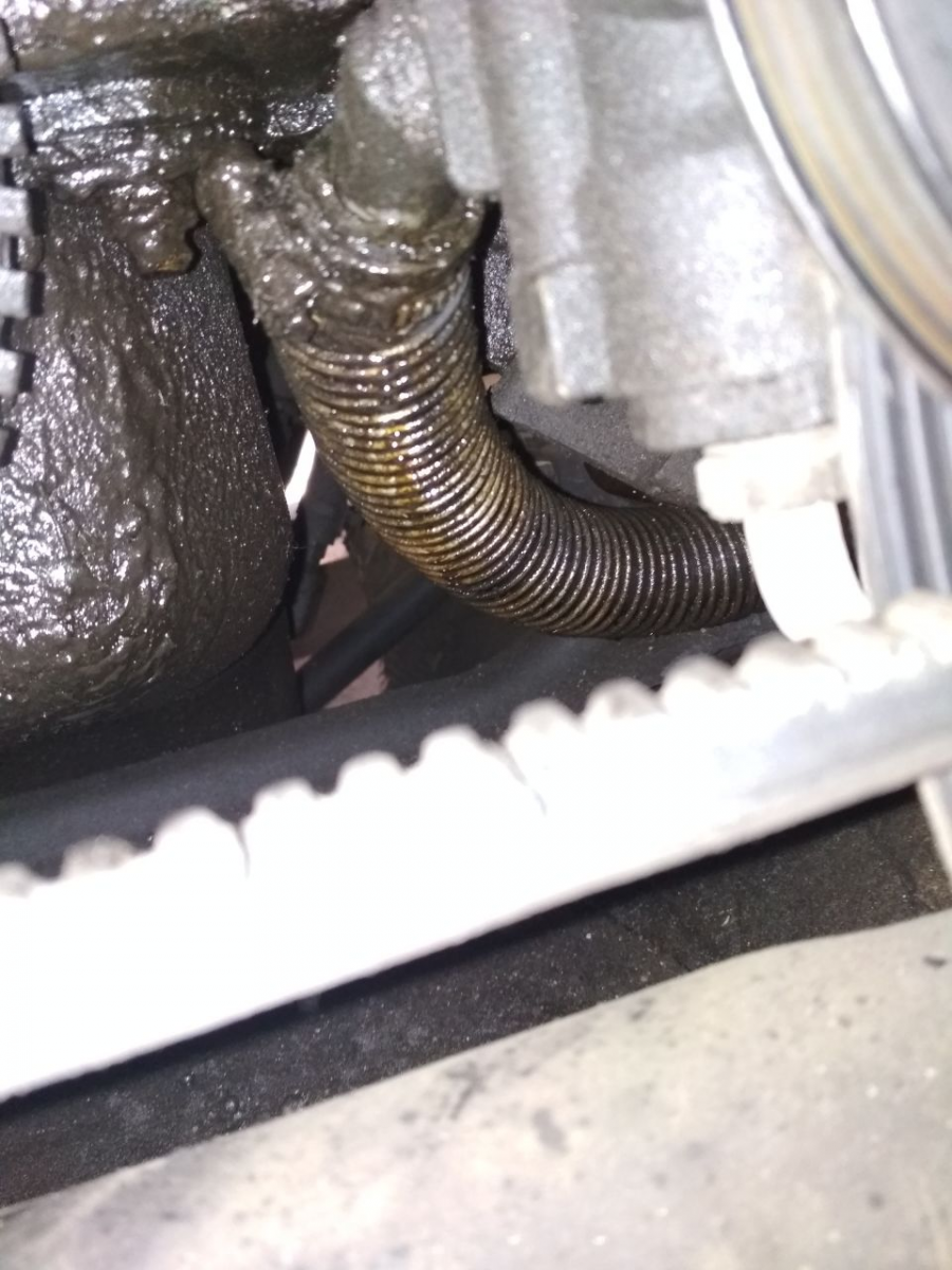

Алексей Ф. 10 213 Опубликовано 25 июля, 2025 @dss222 наверное в крышке паз. Я когда менял этот датчик на новый не помню зачем уже, то все промыл бензином и намазал герметиком казанским. Шуба бывала на датчике, но не критично. По фоткам кажется, что течет сальник передний или прокладка поддона, аж шланг гидрача весь в масле. Надо по идее все мыть и потом смотреть, откуда потечет.. Поделиться сообщением Ссылка на сообщение Поделиться на другие сайты

соболевич 2 091 Опубликовано 26 июля, 2025 (изменено) 9 часов назад, dss222 сказал: Натянуть резинку вот сюда? Нет именно так как она стоит и следи чтобы не сползла, такое возможно, я первый раз так ошибочно по незнанию и поставил.Мне казалось там паз для нее есть, давно было, ошибаюсь. Вот нашел копеечную замену на нашем форуме -"В результате копаний в нете и сравнения в магазине подошло "кольцо уплотнительное маслоприемника ВАЗ 2108" идеально (цена 9 руб)." Изменено 26 июля, 2025 пользователем соболевич Поделиться сообщением Ссылка на сообщение Поделиться на другие сайты
dss222 2 Опубликовано 26 июля, 2025 15 часов назад, zhn36 сказал: это сложно надо чтобы на форуме сказали четко где проблема Если заметили, то у меня весь блок сбоку вымытый, да так, что все опознавательные знаки четко видны. Разумеется я промыл все, и не один раз. Что убедиться что течет где то спереди. Детский сад не разводим, пожалуйста 16 часов назад, Алексей Ф. сказал: @dss222 наверное в крышке паз. Я когда менял этот датчик на новый не помню зачем уже, то все промыл бензином и намазал герметиком казанским. Шуба бывала на датчике, но не критично. По фоткам кажется, что течет сальник передний или прокладка поддона, аж шланг гидрача весь в масле. Надо по идее все мыть и потом смотреть, откуда потечет.. тоже казался сначала. Но гидрач всегда в уровне, завоздушивания нет. Если он там вообще возможен... Поддон тоже интересно, в масле лишь сторона, где сопливит условно говоря с датчика... Мало по немногу, в противном случае, если текло больше, думаю я бы заметил "жор" масла... Но да, возможно что и течет с двух сторон, поддон + датчик, но будем смотреть пока, надо бы поддон помыть тоже, тут правда Поделиться сообщением Ссылка на сообщение Поделиться на другие сайты
dss222 2 Опубликовано 10 сентября, 2025 течет по итогу поддон тоже. как снять поддон, подскажет кто? у обычных газелей с рессорами спереди надо домкратить двигатель снимать подушки, или откручивать между рамами усилитель, по другому не вынимается поддон. а у соболя с пружинами спереди, без рессор? есть там чему мешать? не хотелось бы оказаться в ловушке слитого масла... Поделиться сообщением Ссылка на сообщение Поделиться на другие сайты
