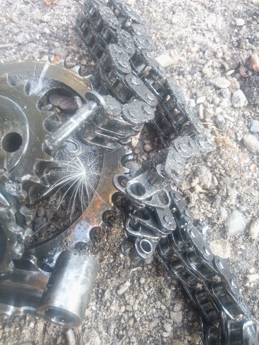

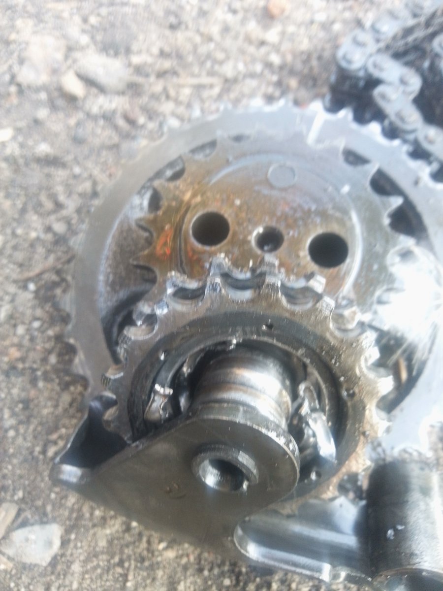

Sanya Kulibin 23 Опубликовано 3 августа, 2025 (изменено) Сегодня вот выпало свободное время решил заняться заменой цепей и всего что там есть. Разобрал и ох..ренел! Переломано все что может сломаться! Болт натяжника нижней цепи оборван и зализан в блоке. Пришлось при помощи сетевого шурупетра, свернул и какой-то матери высверливать этот остаток болта и при помощи метчиков М8 восстанавливать резьбу. Провозился часа два с лишним, но результат хороший получился-- резьба в теле, в блоке не пострадала . Цепь нижняя оборвана на 2 части. На натяжителе развален подшипник. И сломана передняя крышка ГРМ. Крышка сегодня пришла новая. Комплект ГРМ, как ранее писал, мне контора, где работаю купила. Был ещё при разборке большой гиморой со снятием звёздочки с коленвала. Ни как не хотела она покидать свое место! Съёмник гнется, и толку нет. Пришлось погреть не резаком немножко. И... вуаля, звёздочка покинула свое место. Новую звезду так же на горячую посадил, с нагревом до 300с. Теперь ещё вопрос по промежуточному валу. У вала есть осевой люфт миллиметра 2. Как его убрать? Фланцем не поджимается вал. Там должна быть какая-нибудь шайба латунная или выступ на фланце? Может туда фланец заказать выточить из фосфористой (морской) бронзы? Или как вообще убрать этот люфт? Или это так по заводу? Изменено 3 августа, 2025 пользователем Sanya Kulibin Поделиться сообщением Ссылка на сообщение Поделиться на другие сайты

samodelkin 62 Опубликовано 3 августа, 2025 4 часа назад, Sanya Kulibin сказал: Теперь ещё вопрос по промежуточному валу. У вала есть осевой люфт миллиметра 2. Это не могло не греметь. И одномоментно появиться тоже не могло. С этого всё и начиналось, это и есть причина беспричинного обрыва цепей как расходника. Осевой люфт промвала даёт периодическое несовпадение соосности звезд цепей. Происходит наскок цепи на звёзду, рывок, удар по гидронатяжителю, срыв стопора внутри натяжителя, ослабление цепи. Опять наскок цепи на звезду уже ослабленной, не натянутой, и рывок еще сильнее вплоть до разрыва цепи. Порваной цепью пробивает переднюю крышку. Ещё раз повторюсь, это и есть беспричинные обрывы цепей в твоём случае. 3 Поделиться сообщением Ссылка на сообщение Поделиться на другие сайты
