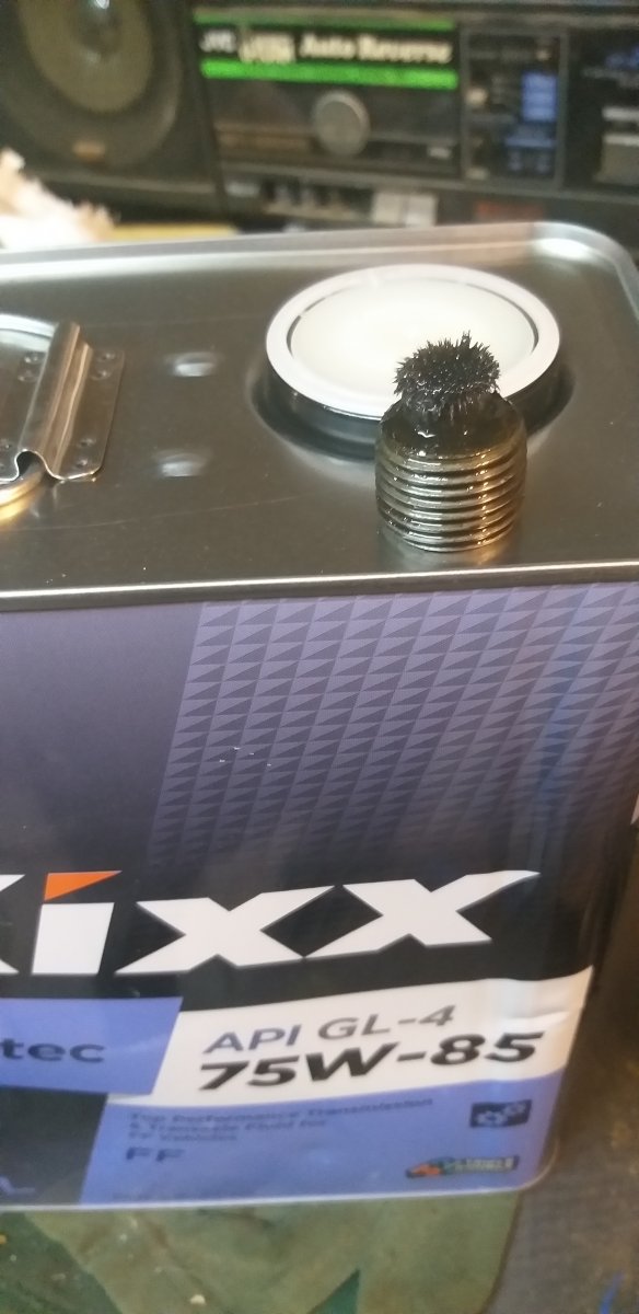

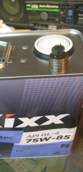

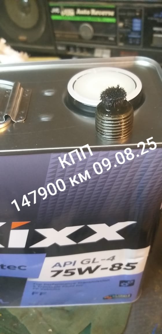

Денис22 401 Опубликовано Воскресенье в 18:24 Скажите, это очень плохо? Пробег примерно 15000км. Пишу 25 слов, которые необходимы для создания новой темы. Слил масло с КПП. На пробке ёжик из опилок. Заменил масло в заднем мосту. Там магнит на пробке чистый. Поделиться сообщением Ссылка на сообщение Поделиться на другие сайты
Татарин 7 376 Опубликовано Воскресенье в 19:29 (изменено) 1 час назад, Денис22 сказал: . Слил масло с КПП. На пробке ёжик из опилок. Возьми бумажной салфеткой собери и посмотри, много-ли там металла получится.Не волнуйся это нормально.Главное что-бы кусочков не было. Изменено Воскресенье в 19:30 пользователем Татарин 3 Поделиться сообщением Ссылка на сообщение Поделиться на другие сайты
Александр Борисыч 1 155 Опубликовано Воскресенье в 19:47 1 час назад, Денис22 сказал: асло в заднем мосту. Там магнит на пробке чистый. Хмм. Кикс GL-4 и в ЗМ? Не место ему там. Ёжик средней пушнотисти, нормальный. Поделиться сообщением Ссылка на сообщение Поделиться на другие сайты

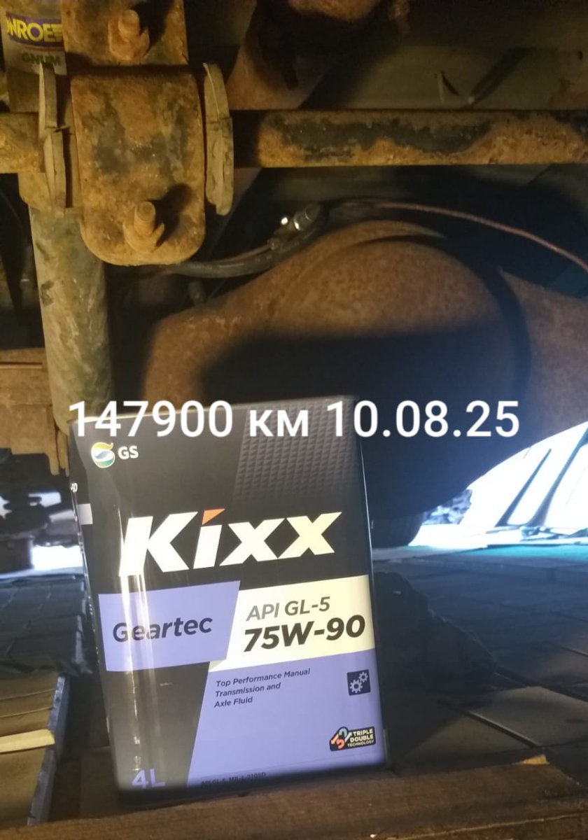

Денис22 401 Опубликовано 16 часов назад 11 часов назад, Александр Борисыч сказал: Кикс GL-4 и в ЗМ? Я вроде не писал, что в мост залил ГЛ-4.))). ГЛ-5 залил. Я эти фотки делаю для того что бы на них написать пробег и дату замены. Эта пробка с ёжиком с КПП. Соответственно чистая пробка на канистре с ГЛ-5 с моста. 1 Поделиться сообщением Ссылка на сообщение Поделиться на другие сайты
Денис22 401 Опубликовано 16 часов назад Типа того. Поделиться сообщением Ссылка на сообщение Поделиться на другие сайты
