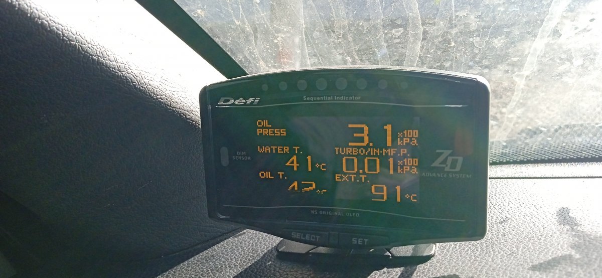

Игорь85 773 Опубликовано 15 августа, 2025 (изменено) 1 час назад, БРОДЯГА74 сказал: Временно, возможно...но ремонт рядом! На горяцию на холостых 1,5 по трассе 3,5/4. На заводе наверное не совсем дебилы, если начали ставить теплообменник. Это стало после установки теплообменника. Изменено 15 августа, 2025 пользователем Игорь85 Поделиться сообщением Ссылка на сообщение Поделиться на другие сайты
