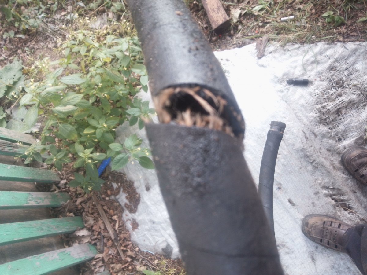

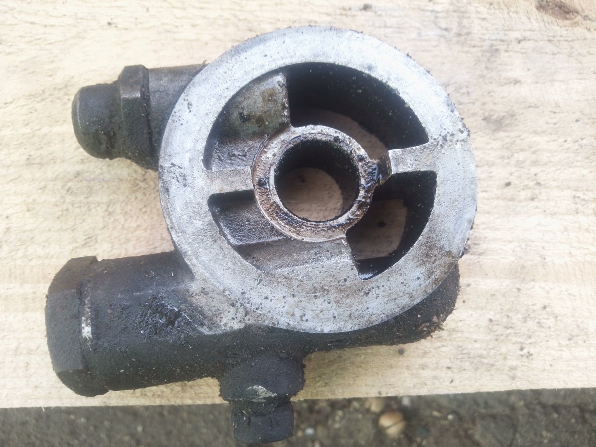

Sanya Kulibin 11 Опубликовано 27 августа Поставил я всё-таки теплообменник сегодня , не планировал, но поставил. Как говориться "Не было бы счастья, да несчастье помогло." А случилось вот чего. Это лопнул давно дубовый шланг печки. Ладно, что возле самого дома, и я сразу это дело заметил! Шланг этот у меня уже был приготовлен синий, силиконовый, думал что соберусь когда ставить теплообменник, тогда и поменяю-- на зиму с таким нельзя! Но что бы добраться до места где шланг соединяется на штуцере с выходом. ОЖ из блока, нужно снять стартер. Ну, а раз уж туда полез, то и теплообменник решил поставить . Снял масляный фильтр и обнаружил, что масляный радиатор когда-то здесь был по заводу! А какой-то раздолбай его снял и заглушил! А вот эта приболела от радиатора осталась! Нормальных слов на такое деяние нету-- остался только мат! Ещё и открутить штуцер, который шел с этой вот приблудой радиатора оказалось очень не просто-- грань там на 24, но головка нужна удлиненная . Рожковым ключём туда не подлезешь! Как оказалось, что и головка не влезает! С нескольких попыток все же получилось выкрутить газовым ключом первым номером. Но штуцер испортил. Поделиться сообщением Ссылка на сообщение Поделиться на другие сайты

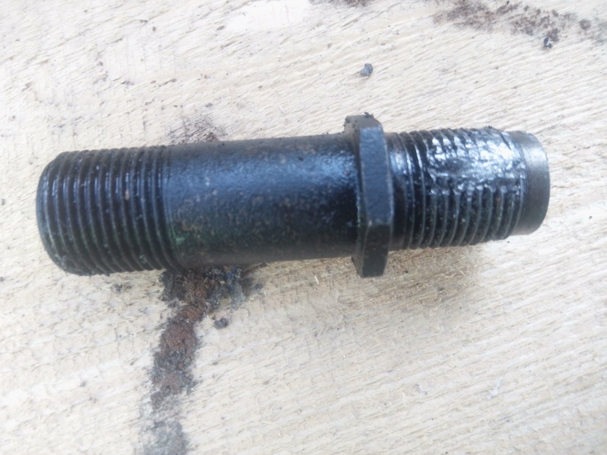

Sanya Kulibin 11 Опубликовано 27 августа Испортил всю резьбу и смял его, стал штуцер под масляный фильтр эллипсом. Его теперь можно выкинуть. Всё собрал, пришлось ещё под теплообменник вырубить из паронита прокладку. Все собралось без проблем. Поставил армированный, гофрошланг силиконовый тоже между штуцером блока и теплообменником. И само-собой поставил на печку так же новый шланг. Далеко пока ни куда не ездил, что и как будет с маслом пока не знаю. Как говорится -- "поживем, увидим" Поделиться сообщением Ссылка на сообщение Поделиться на другие сайты
