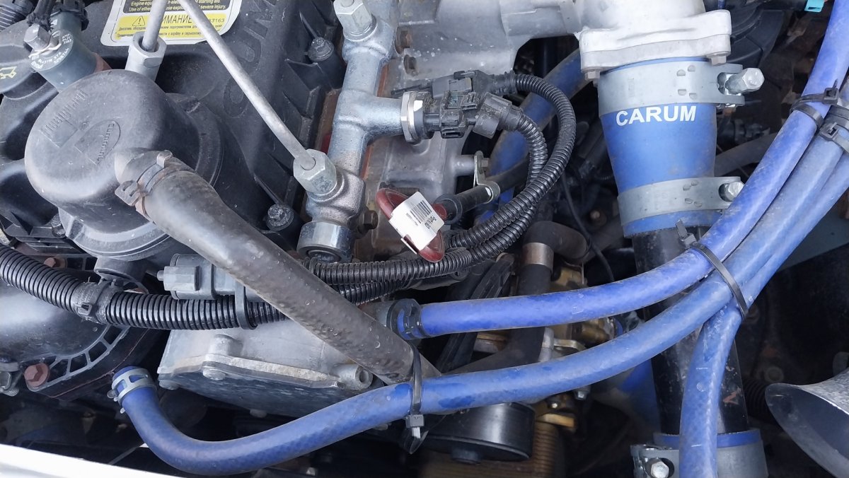

здравствуйте, решил поменять сапун картерных газов, машина 12 гв. бизнес, пробег 240 т. км. не могу найти парт номер и предложения в магазинах, на родном штамп flitguard, есть они в продаже ? подскажите с аналогами

там на сапуне четыре вертикальных ребра, разве он не откручивается ?

разве этот сапун не сьемный ?

да да он воротком и молотком отворачивается :laugh:.только не делай так это единая часть с клапанной крышкой
