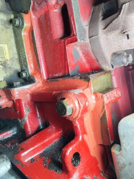

Vovchikk 970 Опубликовано 26 сентября, 2025 Вчера замазал картер маховика где бежало, до этого картер ГРМ. Посмотрим, поможет или нет. Сначала место под герметик естественно всё отмыл очистителем карбюратора и обезжирил. 1 Поделиться сообщением Ссылка на сообщение Поделиться на другие сайты

Vovchikk 970 Опубликовано 27 сентября, 2025 9 часов назад, L2140 сказал: такое приведение к заводскому состоянию: наружная герметизация без разборки, бывало, помогало. Крышку, если текла, можно и переустановить было. Бежало в основном из под картера маховика, а дальше видать растекалось, да и крышку я раньше промазал, там было сухо, ну и переставить её не снимая КПП тот ещё геморой. Таким образом чинил задний мост на подменке. Лень было редуктор снимать. Помогло. Поделиться сообщением Ссылка на сообщение Поделиться на другие сайты

Vovchikk 970 Опубликовано 28 сентября, 2025 1 час назад, SAS2000 сказал: А каким герметиком ты промазал?! Обычным красным до 300градусов. День отработал, глобальных подтёков нет, но как показалось вроде где-то сочится. Смотрел из-за кабины плохо видно. Чтобы хорошо туда залезть надо трубу снят и траверсу КПП Поделиться сообщением Ссылка на сообщение Поделиться на другие сайты

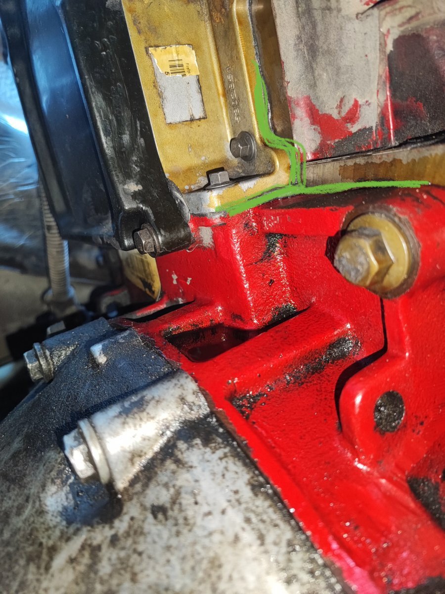

SAS2000 9 Опубликовано 9 октября, 2025 В 03.10.2025 в 03:13, Vovchikk сказал: Так деньги пусть вернёт и теряется куда хочет. Я тоже такого мнения! Если не можешь сделать качественно, то верни деньги и извинись, поступи по-человечески! Но этот человек решил вообще на связь не выходить и из мастерской слинял. Но мне тянуть резину некогда, нужно самому проблему решать. Дело к холодам близится. Решил также как и ты промазать герметиком. Расскажи, пожалуйста, ты обезжиривал места нанесения герметика или как? Если обезжиривал, то чем и сколько раз? Поделиться сообщением Ссылка на сообщение Поделиться на другие сайты
L2140 1 797 Опубликовано 9 октября, 2025 @SAS2000 рекомендую так: 1. покупаем аэрозольный очиститель обезжириватель. Самый лучший на планете это ликви моли артикул 1900. Все остальные хуже но дешевле. 2. ставим авто где заведомо не менее суток будет не менее +15 градусов воздуха. 3. Отмываем обезжиривателем всё на Т образном перекрёстке и правее. 4. Срезаем ножом выступающий серый герметик. 5. отмываем ещё раз там же открывшиеся под герметиком следы течи. 6. Вдавливаем в углы, образованные деталями, герметик силиконовый автомобильный. И разглаживаем вдавливая чистым пальцем. 7. Не запускаем мотор не менее 12 часов (лучше сутки), не перемещаем авто из тепла. Место нанесения герметика зелёным 3 Поделиться сообщением Ссылка на сообщение Поделиться на другие сайты
Vovchikk 970 Опубликовано 10 октября, 2025 @SAS2000 Всё примерно так как написал @L2140 . Кстати, менял коробку, посмотрел, где промазывал, всё сухо. Единственное, где горизонтальный болт картере ГРМ пузырёк из герметика надулся, но не лопнул. 1 Поделиться сообщением Ссылка на сообщение Поделиться на другие сайты
SAS2000 9 Опубликовано 10 октября, 2025 11 часов назад, L2140 сказал: @SAS2000 рекомендую так: 1. покупаем аэрозольный очиститель обезжириватель. Самый лучший на планете это ликви моли артикул 1900. Все остальные хуже но дешевле. 2. ставим авто где заведомо не менее суток будет не менее +15 градусов воздуха. 3. Отмываем обезжиривателем всё на Т образном перекрёстке и правее. 4. Срезаем ножом выступающий серый герметик. 5. отмываем ещё раз там же открывшиеся под герметиком следы течи. 6. Вдавливаем в углы, образованные деталями, герметик силиконовый автомобильный. И разглаживаем вдавливая чистым пальцем. 7. Не запускаем мотор не менее 12 часов (лучше сутки), не перемещаем авто из тепла. Место нанесения герметика зелёным Спасибо! Чуть устаканится погода и проделаю эту процедуру. Посмотрю что получится! 6 часов назад, Vovchikk сказал: @SAS2000 Всё примерно так как написал @L2140 . Кстати, менял коробку, посмотрел, где промазывал, всё сухо. Единственное, где горизонтальный болт картере ГРМ пузырёк из герметика надулся, но не лопнул. Спасибо! Поделиться сообщением Ссылка на сообщение Поделиться на другие сайты
