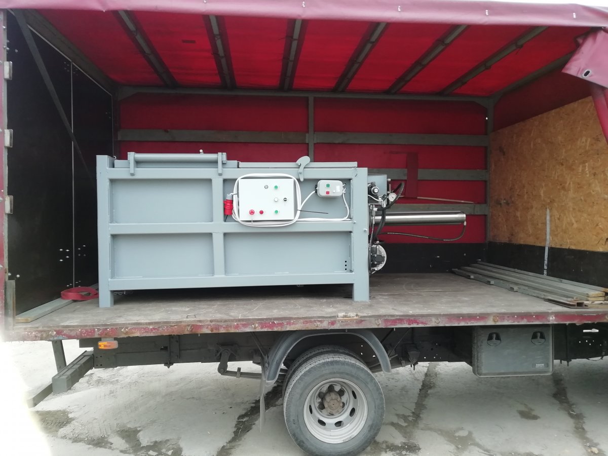

dtrans 1 556 Опубликовано 31 октября, 2025 1 час назад, tuner52 сказал: Стоковая рессорная... Чет не вкуриваю, а как ее усилить можно, кроме как пневмой? С Луны свалился? Листом рессорным(добавлением). Или подрессорник добавляют или всё вместе. По теме. 2,5 тонн без подух мои два листа уже прямые(сама машина 2,75 тонн). Качаю 6-7 бар, что бы комфортно ехать. При этом в процессе, на дороге давление то в одной , то в другой скачет до 10 ти. Вот такой у меня комплект, только с управлением.http://air-ride.ru/shop/usilennaya-pnevmopodveska-gaz-gazel-biznes-gazel-next-3-5-zadnyaya-os#sostav-komplekta Сейчас у них и помощней есть подушки 250. Когда я покупал,не было. Вот 1,5 тонн на жопе. Подкачал 1-1,5 бар. На пустой 1,5. Чёт мы в чужой теме насрали. А может и реклама его пневме. Поделиться сообщением Ссылка на сообщение Поделиться на другие сайты

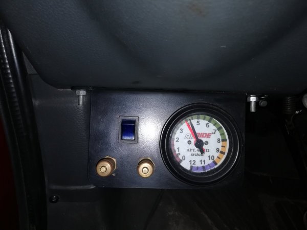

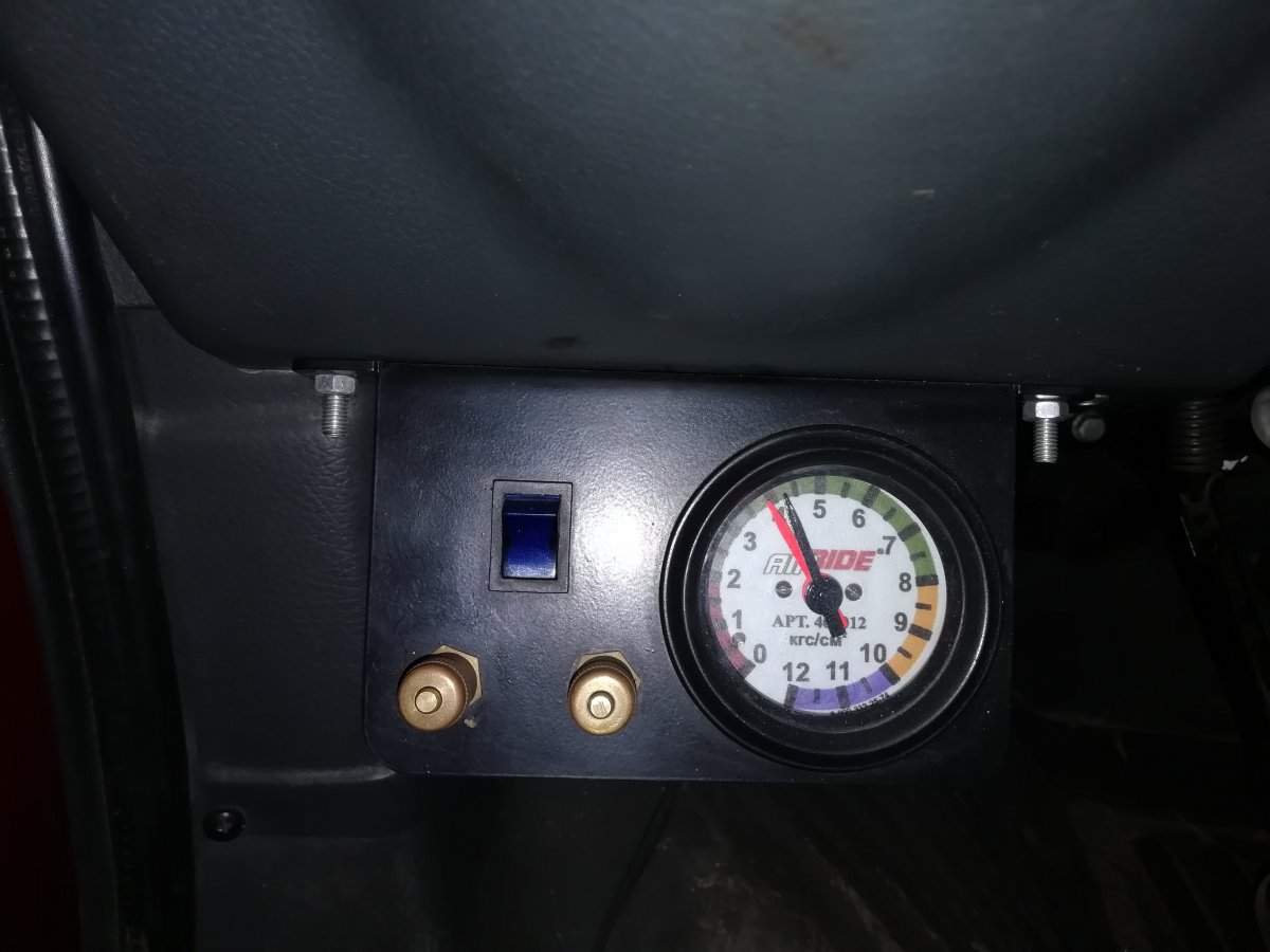

tuner52 30 Опубликовано 31 октября, 2025 Неее, моя даже пустая плывет как кадиллак- вес и длина. Я себе просто подушки с ниппелями воткнул, спрашивал, сказали, что для "нашего" формата нет систем, как у больших, которые давление в вес переводят. А сейчас думаю, если показометры приткнуть, по изменению давления, после погрузки, может можно коэффициент какой вывести, для ручного пересчета? Поделиться сообщением Ссылка на сообщение Поделиться на другие сайты
dtrans 1 556 Опубликовано 31 октября, 2025 8 минут назад, tuner52 сказал: Неее, моя даже пустая плывет как кадиллак- вес и длина. Я себе просто подушки с ниппелями воткнул, спрашивал, сказали, что для "нашего" формата нет систем, как у больших, которые давление в вес переводят. А сейчас думаю, если показометры приткнуть, по изменению давления, после погрузки, может можно коэффициент какой вывести, для ручного пересчета? Неее, "просто подушки с ниппелями" это туфта. Вот же у нихhttps://air-ride.ru/shop/sistema-upravlenija/2kh-konturnaya-sistema-upravleniya-pnevmopodveskoj-2da. Насос любой с быстросъемами, + два клапана обратных. А вес определять? Не нужная игрушка. Груз по разному в кузове может быть. Это для систем с ресивером, наверное реалезуемо. Поделиться сообщением Ссылка на сообщение Поделиться на другие сайты
