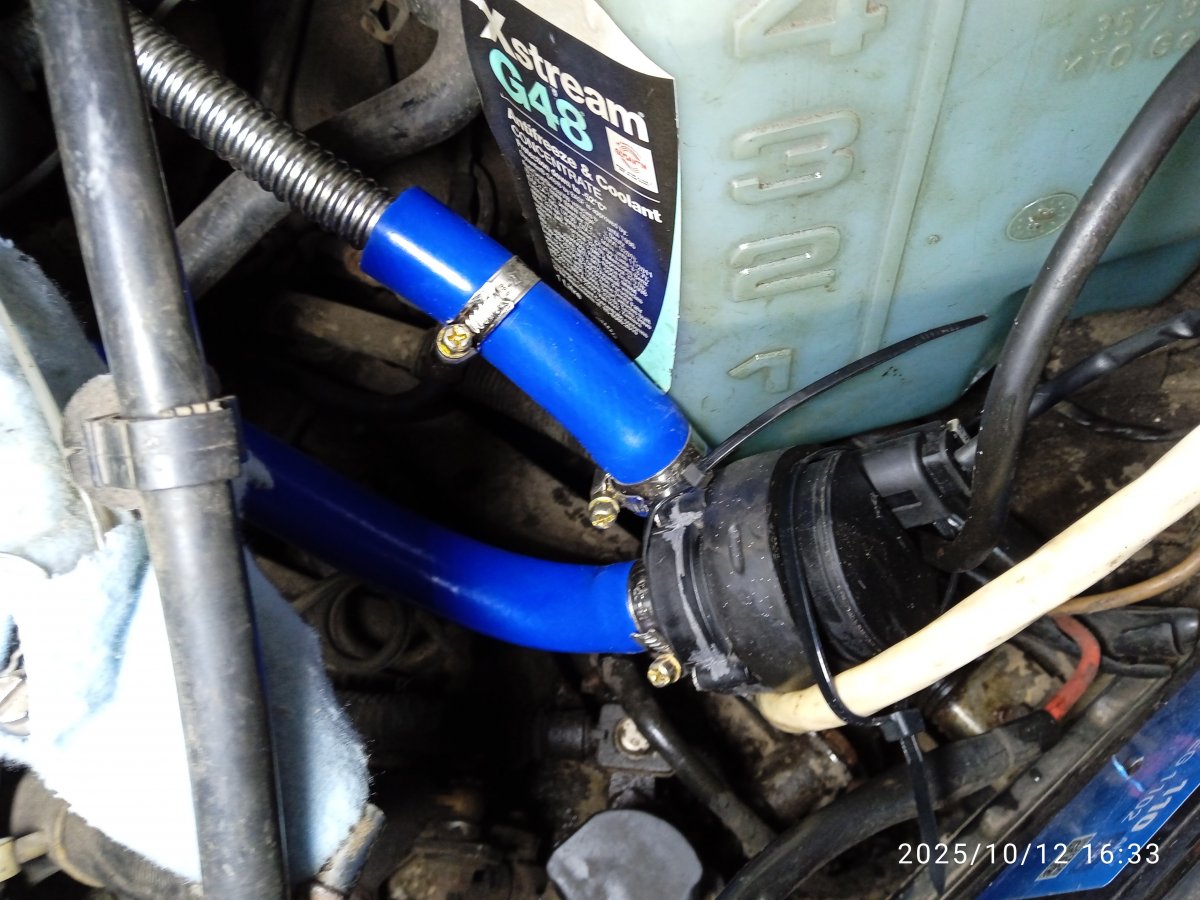

Александр Борисыч 1 228 Опубликовано Понедельник в 19:21 Испытал использование в системе охлаждения гофрированной трубы из нержавейки. Пока на Пассате. Гофротруба на 15. Незамерзайка на ощупь реально горячая. Для использования в городе, думаю, пойдёт. На трассе необходимы испытания... На Газели давно руки чешутся заменить трубку с печки на помпу. На нерж. Мысли материальны. 1 Поделиться сообщением Ссылка на сообщение Поделиться на другие сайты

PanDiman 1 671 Опубликовано Вторник в 05:46 10 часов назад, Александр Борисыч сказал: На Газели давно руки чешутся заменить трубку с печки на помпу. На нерж. Мысли материальны. я хотел сделать кронштейн для помпы (Бош, похожа на твою на фото), все сделал, только одно не учел )) корпус фильтра воздушного мешает , короче просто "повесил" на патрубки и черным толстым хомутом притянул к корпусу кронштейна аккумулятора. 1 Поделиться сообщением Ссылка на сообщение Поделиться на другие сайты
Александр Борисыч 1 228 Опубликовано Вторник в 17:00 14 часов назад, Alex030569 сказал: Да и зачем это надо,сейчас же незамерзайку продают. Подогрев незамерзайки- это побочка, полезный пустяк, а приятно. Я прикидывал где помпу бессчёточную можно разместить, и пришёл к этому месту и методу крепления, как и Дима выше . Мне интересен опыт использования гофротрубы в системе охлаждения, пока мне понравилось с ней работать... Поделиться сообщением Ссылка на сообщение Поделиться на другие сайты
