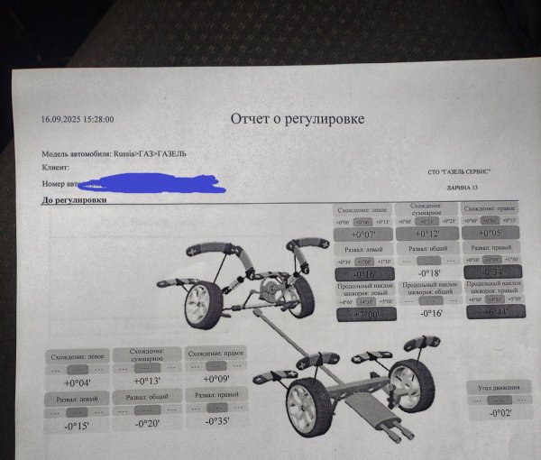

Подушкин 0 Опубликовано 17 ноября, 2025 газель 5 метров жрет левое переднее колесо снутри, шкворня без люфта, подшипники, наконечники и схождение в норме, балка ровная, уже голову сломал в чем проблема, резины хватает на 30 тыс. км, правое колесо износ равномерный Поделиться сообщением Ссылка на сообщение Поделиться на другие сайты

tuner52 30 Опубликовано 19 ноября, 2025 (изменено) 23 минуты назад, БРОДЯГА74 сказал: Конечно, любая ама согнет конец балки.если в кузове 5т! Готов оспорить- 6 т.* Ухта- Самара* 1500км. Слабым звеном оказался картер заднего моста- лопнул на стыке приварки рессорной площадки )) Балка же молодцом. Давеча хотел малой кровью- кабину откапиталить, сняли, и узрели рамный косяк- передняя часть пропеллером, пришлось раму оголять полностью, дабы сменить передок. Собрали- балку просто закатили и прикрутили, первым делом поехал на схождение, "развальщик" и говорит- "геометрия зе бест, я даже не буду делать ничего- сотки ловить". Изменено 19 ноября, 2025 пользователем tuner52 Поделиться сообщением Ссылка на сообщение Поделиться на другие сайты

zhn36 773 Опубликовано 19 ноября, 2025 4 минуты назад, tuner52 сказал: Готов оспорить- 6 т.* Ухта- Самара* 1500км. Слабым звеном оказался картер заднего моста- лопнул на стыке приварки рессорной площадки )) Балка же молодцом. Давеча хотел малой кровью- кабину откапиталить, сняли, и узрели рамный косяк- передняя часть пропеллером, пришлось раму оголять полностью, дабы сменить передок. Собрали- балку просто закатили и прикрутили, первым делом поехал на схождение, "развальщик" и говорит- "геометрия зе бест, я даже не буду делать ничего- сотки ловить". да ты брехло говоришь давеча а на распечатке дата 16 сентября, как тебе верить, брехлу) Поделиться сообщением Ссылка на сообщение Поделиться на другие сайты
