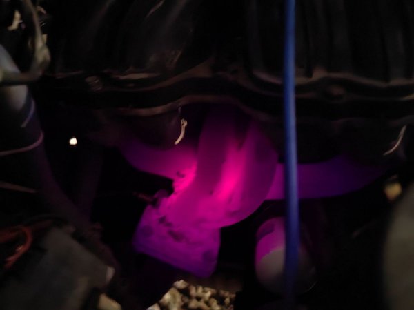

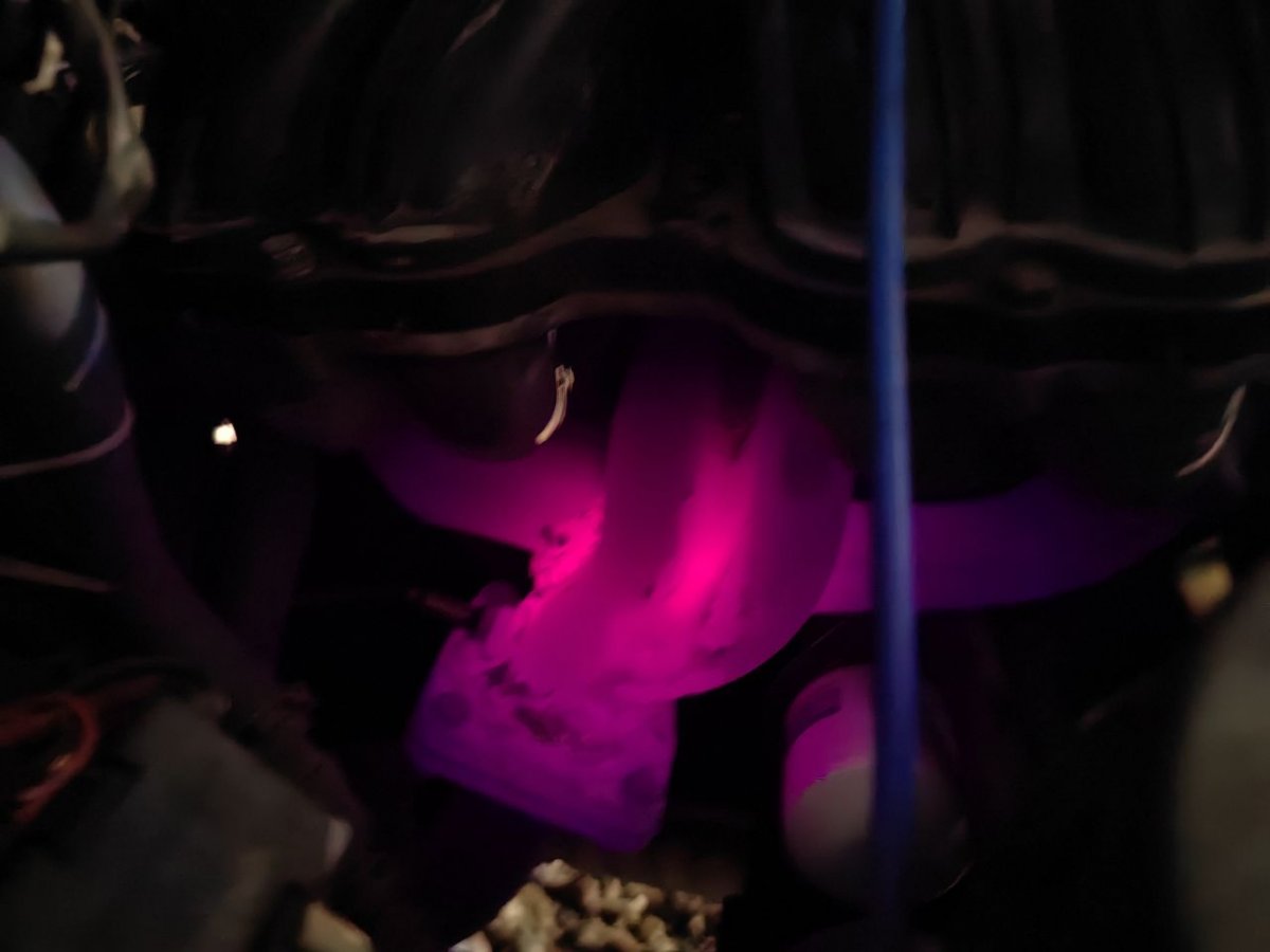

Виталий 939 0 Опубликовано 24 декабря, 2025 Добрый вечер красный коллектор 4216 евро 4 кто сталкивался , не могу найти причину , двигатель сделан опресован головка тоже, с зажиганием норм. Машина 2020 года . Проводку поменял , датчики распредвала коленвала детонации подкидывал , мозги тоже с другой машины . Поделиться сообщением Ссылка на сообщение Поделиться на другие сайты

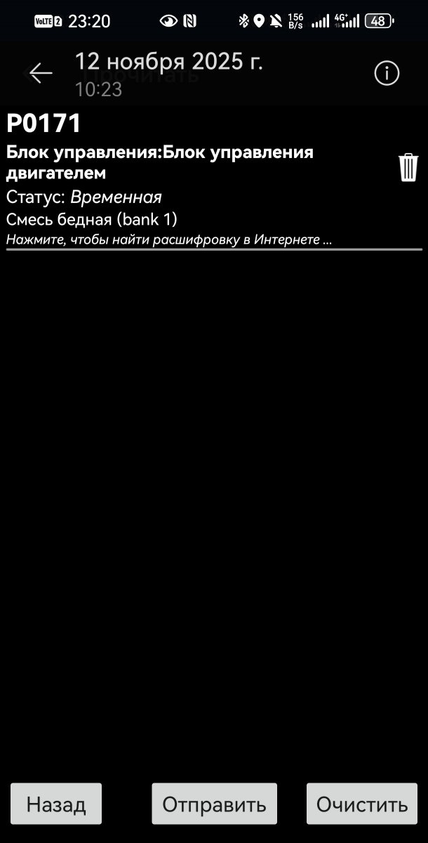

Андрюха73rus 1 059 Опубликовано 26 декабря, 2025 Тоже раскаляется на метане . ошибка , бедная смесь , кажит . дымогенератором проверял , не пропускает , нигде. Ошибка то есть , то нет . VID_20251226_231520_424.mp4 Поделиться сообщением Ссылка на сообщение Поделиться на другие сайты

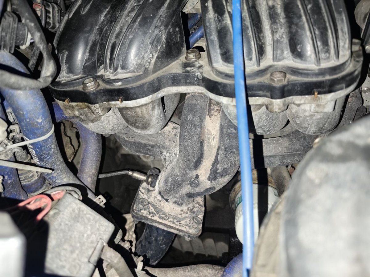

Виталий 939 0 Опубликовано 26 декабря, 2025 Сейчас приехал опять с тестов смесь вообщем нормальная что сегодня заметил снял рессивер он внутри влажный думал антифриз, другой товарищь подошёл выкрутил болт по середине на коллекторе подставляю руку на холостом выхлоб бьёт в ладонь, даю 2тыс оборотов в ладонь почти не бьёт и горячий воздух и на 3 тыс вообще не бьёт и горячий кипяток воздух . Говорит так не должно быть выхлоп плохой должен сильно выходить воздух . Соответственно закрутим болт обратно он начнёт нагревается до красна . В итоге закручиваем держит 3 тыс об расколяется выкручиваем держим появляется синий язык пламени небольшой. Может дело в самом коллекторе не продувается . Завтра буду снимать коллектор может дело в нем самом Либо антифриз либо это конденсат в рессивере влажный , все трубки заглушили на рессивере проехали все равно расколяется , может правда не кродувается коллектор сам и газы его расколяют причём начинает со второго посередине где и выкручиваться болт экрана Поделиться сообщением Ссылка на сообщение Поделиться на другие сайты
Vovchikk 973 Опубликовано 27 декабря, 2025 5 часов назад, Виталий 939 сказал: Сейчас приехал опять с тестов смесь вообщем нормальная что сегодня заметил снял рессивер он внутри влажный думал антифриз, другой товарищь подошёл выкрутил болт по середине на коллекторе подставляю руку на холостом выхлоб бьёт в ладонь, даю 2тыс оборотов в ладонь почти не бьёт и горячий воздух и на 3 тыс вообще не бьёт и горячий кипяток воздух . Говорит так не должно быть выхлоп плохой должен сильно выходить воздух . Соответственно закрутим болт обратно он начнёт нагревается до красна . В итоге закручиваем держит 3 тыс об расколяется выкручиваем держим появляется синий язык пламени небольшой. Может дело в самом коллекторе не продувается . Завтра буду снимать коллектор может дело в нем самом Либо антифриз либо это конденсат в рессивере влажный , все трубки заглушили на рессивере проехали все равно расколяется , может правда не кродувается коллектор сам и газы его расколяют причём начинает со второго посередине где и выкручиваться болт экрана Дурная голова рукам покоя не даёт. А товарищь вообще спец от бога. Синий язык пламени, это примерно как от автогена или горелки, как ты думаешь, будет коллектор накалятся? Поделиться сообщением Ссылка на сообщение Поделиться на другие сайты
Татарин 7 684 Опубликовано 27 декабря, 2025 Видится мне ,что совсем немного, и клапана в " горелые спички" превратятся. С установкой фаз как дела обстоят непонятно.Если всё гуд,то ТС знатный эконом.Писали-же уже, зажигание пораньше, а топлива побольше. Поделиться сообщением Ссылка на сообщение Поделиться на другие сайты
