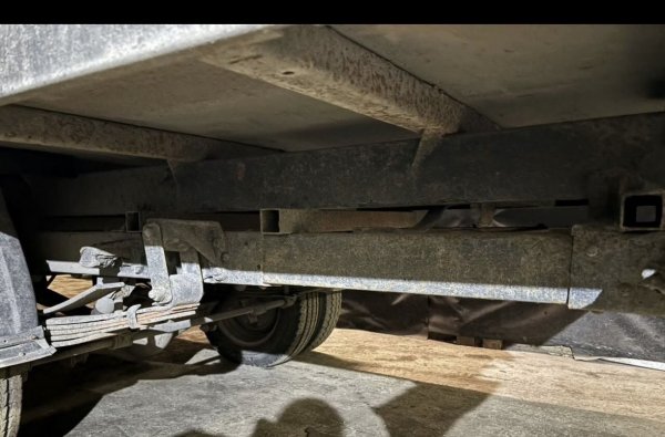

GazelMag 0 Опубликовано 6 января Собираюсь менять газель , с 3 м на 4.2 понравился 1 вариант , вот только смущает что там вместо бруса металический профиль , насколько это безопасно ? Нормально раме от такого ? Просто пока что не пздц шарю вот за подобные конструкции , лучше спросить совет Поделиться сообщением Ссылка на сообщение Поделиться на другие сайты
gazelist24rus 556 Опубликовано 7 января Вырезай эту порнографию, ложи брус и погнали. Если заранее все подготовишь, там дел будет на один день. Поделиться сообщением Ссылка на сообщение Поделиться на другие сайты
вилли 1 042 Опубликовано 7 января 4 часа назад, GazelMag сказал: Собираюсь менять газель , с 3 м на 4.2 понравился 1 вариант , вот только смущает что там вместо бруса металический профиль , насколько это безопасно ? Нормально раме от такого ? Просто пока что не пздц шарю вот за подобные конструкции , лучше спросить совет можно просто ослабить стремянки,впихнуть бруса везде,и обратно затянуть.Ничего от железок не случиться,а работы меньше,и профиль так скать маячками служит Поделиться сообщением Ссылка на сообщение Поделиться на другие сайты
