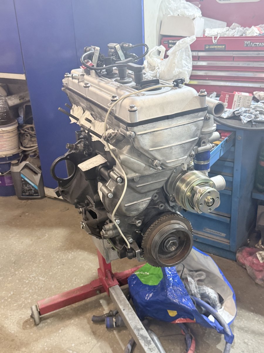

Владимир Логвиненко 0 Опубликовано Четверг в 16:28 Всех Приветствую, товарищи. Автомобиль ГАЗ Газель 3302 с Двигателем ЗМЗ 405 евро 2. Вводная часть: после вынужденного перегрева осенью 2025 года (ехал по трассе, задерживал по своей полосе кучу народу, пришлось держать до ближайшей обочины), произвел с товарищем в сервисе (у него свой сервис) капитальный ремонт двигателя. Приведен в порядок БЛОК, ГБЦ, новая ЦПГ, новый ГРМ, новые свечи, запчасти, прокладки и др. Покупалось все весьма за недешевое деньги (не экономил). После переборки, сначала было всё хорошо, единственное, что меня смутило, как будто бы стало меньше тяги и были небольшие подтраивания двигателя, а а периодической основе. На машине не работаю, использую в своих нуждах, редко куда-то выезжаю. На данный момент с небольшими проездами проехал за 3 недели около 1500 КМ. Проблема такая: 1. Троит двигатель, дергается на ходу, едет рывками в промежутке с 1200-2400 оборотов; Рывки очень сильные. Дергается так, что и не тянет. Педаль в пол, а она не едет, еле-еле набирает обороты. С 2500 оборотов в мину едет уже прям бодро, как будто не троит. Но не так, как было до капитального ремонта. 2. Заметил совсем недавно, когда выкручивал свечи, что на 2-ом и 4-ом цилиндре свечи грязные, в масле. На 2-ом поменьше, на 4-ем прям в масле вся. 3. На холостом ходу проблема почти никак не проявляется. Работает как будто бы ровно, обороты поднимает хорошо. Периодически обороты проседает до 500-650 в минуту, после остановки и сброса газа на светофоре, плавают 1,5 минуты и либо сами подыматься, либо пока газ не нажмешь, не подымаются. еще нюанс, на холостом ходу, как будто стрелка тахометра не поднимается так быстро (опять же на холостом ходу, когда машина стоит). 4. Также зачем-то поменял абсорбер, но без клапана сброса, поменял по причине кривых рук топливную рампу, поменял форсунки (на аналогичные, как у меня и были). Из топливной поменял еще топливный фильтр, который около двигателя. 5. Незадолго до кап.ремонта меняли РХХ (подклинивал), после кап.ремонта диагносту объяснил проблему и он мне приговорил старый дроссель целиком, объясняя это тем, что старый был в собственной выработке, собственном нагаре, грязи, я его почистил, промыл и как итог, он работает теперь неровно. 6. поменял все шланги, кроме идущего от дросселя на РХХ. 7. Машина тяжело набирает обороты, не тянет, с небольшым грузом в 200-450 кг едет тяжело, еще больше дергается. 8. Все детали двигателя замывали, прочищали с БГС (Бензин газовый), промывали в обычном бензине, выдували воздухом, все стерильно и чисто. 9. Все прокладки новые, кроме пару патрубков, о которых писал выше. 10. Также есть проблема, из выпускного коллектора сочится масло (чернющее), обратил внимание, когда менял свечи и проверял от куда масло там. 11. За 1250-1500 тысячи км ушло 6 литров масла (это самое страшное). Да у меня подтекает (сопливит задняя крышка двигателя (ГБЦ), немного, сопливит сильно на холодную датчик температуры масла (бобышка), как прогреется, через секунд 20-30 перестает течь, видимо густоватое масло, а датчик бракованный. Подскажите, пожалуйста, сейчас в ближайшее время поеду обратно в сервис, снимать поддон, снимать клапанную крышку, проверять обкатку, на наличие мусора и т.д. Куда смотреть, что проверять, на что обратить внимание. Инструмента достаточно, чтобы снять опять пол машины, ну а нужно ли это, разобрать пол двигателя, может кто встречался с такое проблемой. Или хотя бы знает куда глядеть. Надеюсь, что форму не мертвый. Поделиться сообщением Ссылка на сообщение Поделиться на другие сайты
