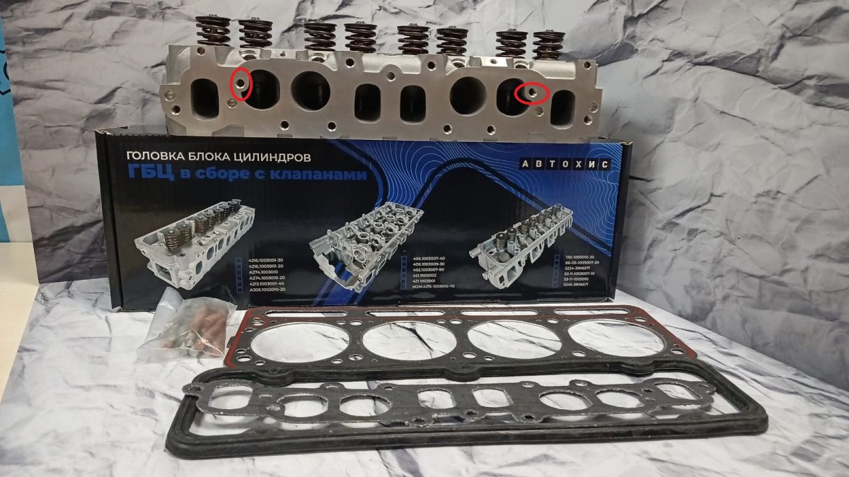

Winfie 0 Опубликовано 9 января 1 час назад, megaladon сказал: Со 107 до 160 без турбы!? о))) тому мотору давно пора быть на свалке, а они о повышении мощности думают причём сразу на 50%!))) у меня форд мондео 4, мотор 2 литра, 150 л.с без турбо, н.м практически столько же сколько и в 4216) Если в 4216 всё упирается в голову, значит буду делать портинг, а так хотелось бы получить дельные рекомендации по тюнингу, уже подсказали про латунные втулки (обязательно сделаю), хотелось бы услышать какая гбц лучшая на этот мотор Поделиться сообщением Ссылка на сообщение Поделиться на другие сайты
zhn36 776 Опубликовано 9 января 1 час назад, Winfie сказал: у меня форд мондео 4, мотор 2 литра, 150 л.с без турбо, н.м практически столько же сколько и в 4216) Если в 4216 всё упирается в голову, значит буду делать портинг, а так хотелось бы получить дельные рекомендации по тюнингу, уже подсказали про латунные втулки (обязательно сделаю), хотелось бы услышать какая гбц лучшая на этот мотор в местах отмеченым красным, как портинг будешь реализовывать? ааа диваные войска Поделиться сообщением Ссылка на сообщение Поделиться на другие сайты
