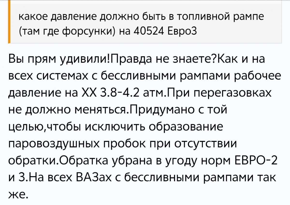

Тупой 6 Опубликовано 11 января Топливо давление на холостых 2,6, при перегозовке 3.0. Насос новый. При запуске пробовал снимать колпачки со свечей, всё работает. Заливает. Прошивка заводская 538. Расход на трассе 9 литров на 100.лямда стоит. Пробовал завести с педалькой, равней работает. Заводится с полпинка. Масло синтетика 5в40 Поделиться сообщением Ссылка на сообщение Поделиться на другие сайты
Gruzovoz161 1 Опубликовано 11 января @Тупой не мало для давляка ? Вроде 3+ должно ж быть Поделиться сообщением Ссылка на сообщение Поделиться на другие сайты
Тупой 6 Опубликовано 11 января На 3 клапан срабатывает Без клапана качает до 6 Дроссель новый. И всё время висит ошибка дпкв. Менял датчик, без изменений. Поделиться сообщением Ссылка на сообщение Поделиться на другие сайты
Gruzovoz161 1 Опубликовано 11 января @Тупой датчик колена должен иметь экранирующий провод, если кто то когда то восстанавливал фишку могли экранизацию не восстановить , вполне возможно что из-за этого и ошибка , либо вариант 2 зазор какой между магнитом датчика и реперным диском зубчатым ? Заводское вроде 0.5-0.8, или 0.3-0.5 , вспоминать надо Поделиться сообщением Ссылка на сообщение Поделиться на другие сайты
Тупой 6 Опубликовано 11 января Дроссель новый. И всё время висит ошибка дпкв. Менял датчик, без изменений. Подкапотная коса новая. Вот какой зазор не знаю, ну около 1 мм. Поделиться сообщением Ссылка на сообщение Поделиться на другие сайты
Gruzovoz161 1 Опубликовано 11 января (изменено) @Тупой соседний форум пишет иначе как будто бы @Тупой датчик магнитится ? Меня скажем так научили что дпкв должен прям надёжно магнитится на вертикальные поверхности Если есть чем , попробуй пуоз поставить -2 -3° , у меня после этого слегка бодрее поехала, стала бодрее заводится Изменено 11 января пользователем Gruzovoz161 Поделиться сообщением Ссылка на сообщение Поделиться на другие сайты
Тупой 6 Опубликовано 11 января У меня е2, рампа с клапаном, он на 3 срабатывает. Рампа новая, ГБЦ новая, формы новые, проверены на стенде. Поделиться сообщением Ссылка на сообщение Поделиться на другие сайты

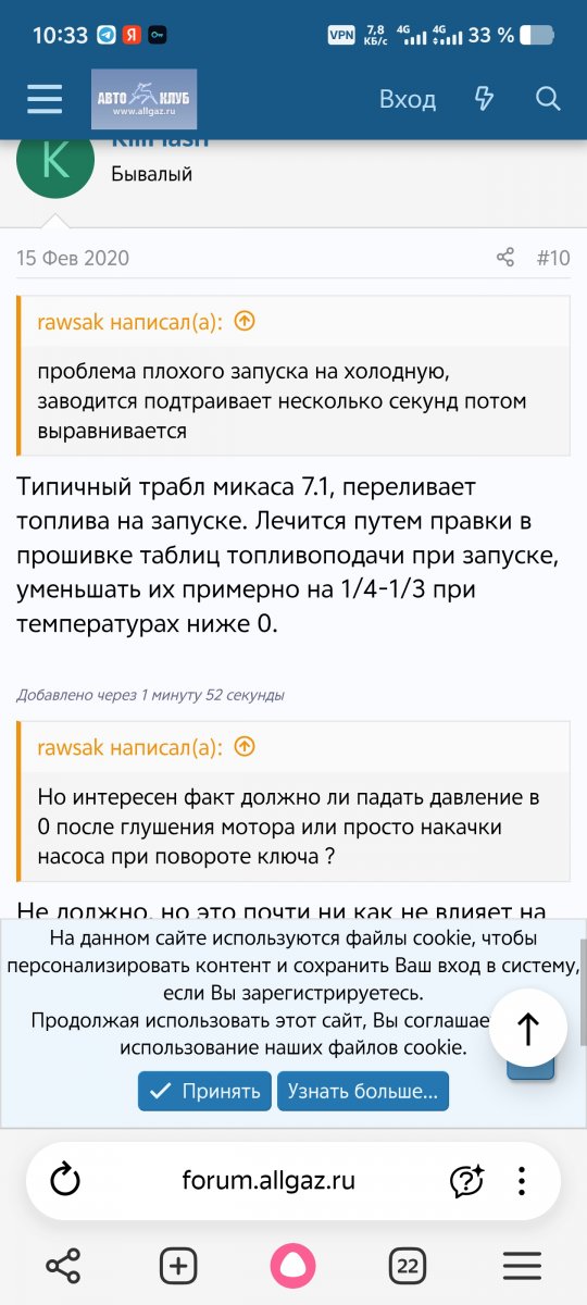

Gruzovoz161 1 Опубликовано 11 января (изменено) @Тупой а , тю, а я чёт подумал 40524 ) пардоньте @Тупой вот что нашел интересного в соседней ветке , в целом по твоей проблеме как раз оно , а мне вот не пойдет так же автор пишет что если передать обратку то заводится куда лучше Изменено 11 января пользователем Gruzovoz161 1 Поделиться сообщением Ссылка на сообщение Поделиться на другие сайты
Тупой 6 Опубликовано 11 января Заводиться она хорошо, но переливает. Поделиться сообщением Ссылка на сообщение Поделиться на другие сайты
