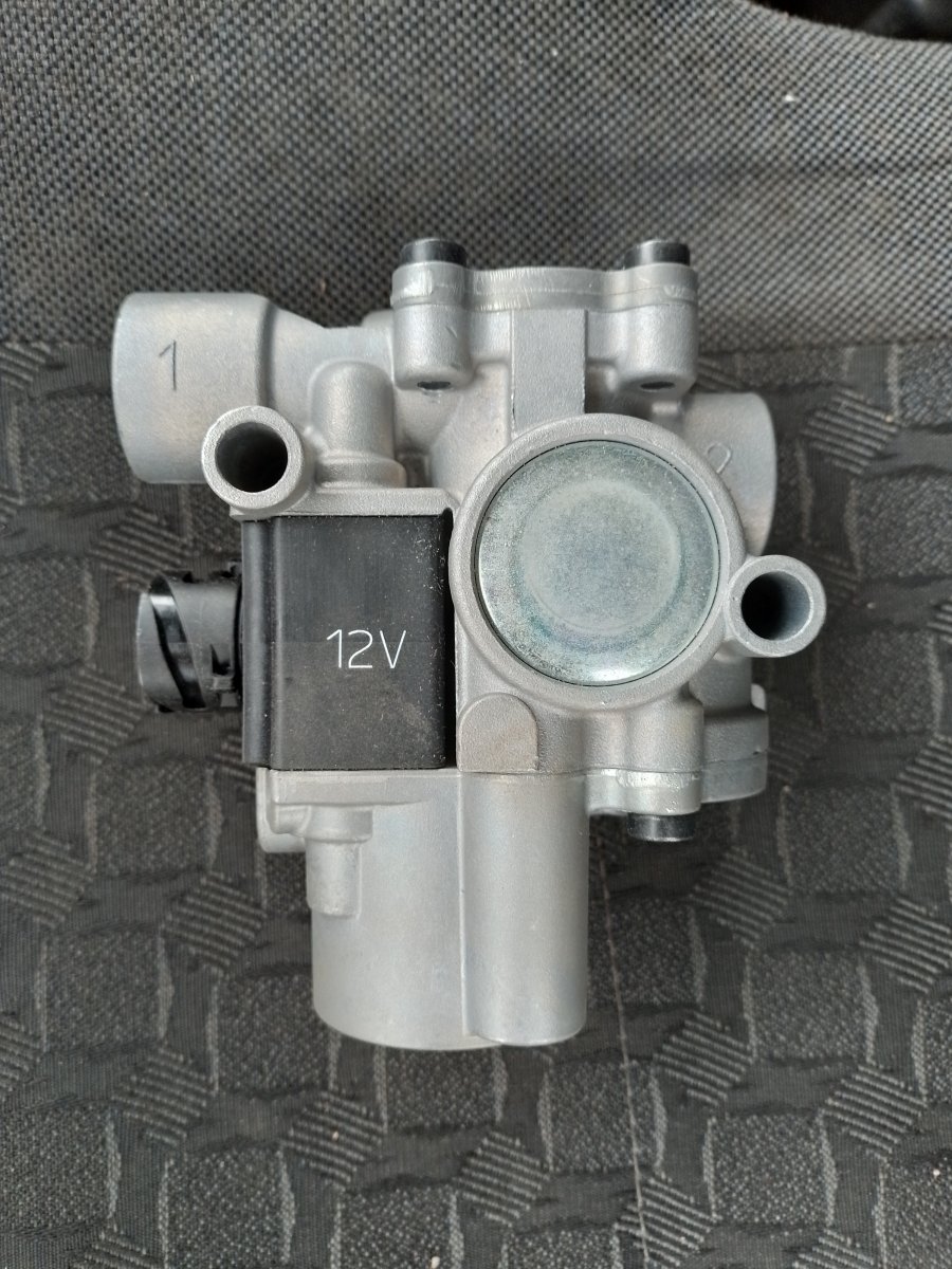

Олег Ф. 1 853 Опубликовано 18 февраля Подогрев есть. Вот он, модулятор Поделиться сообщением Ссылка на сообщение Поделиться на другие сайты

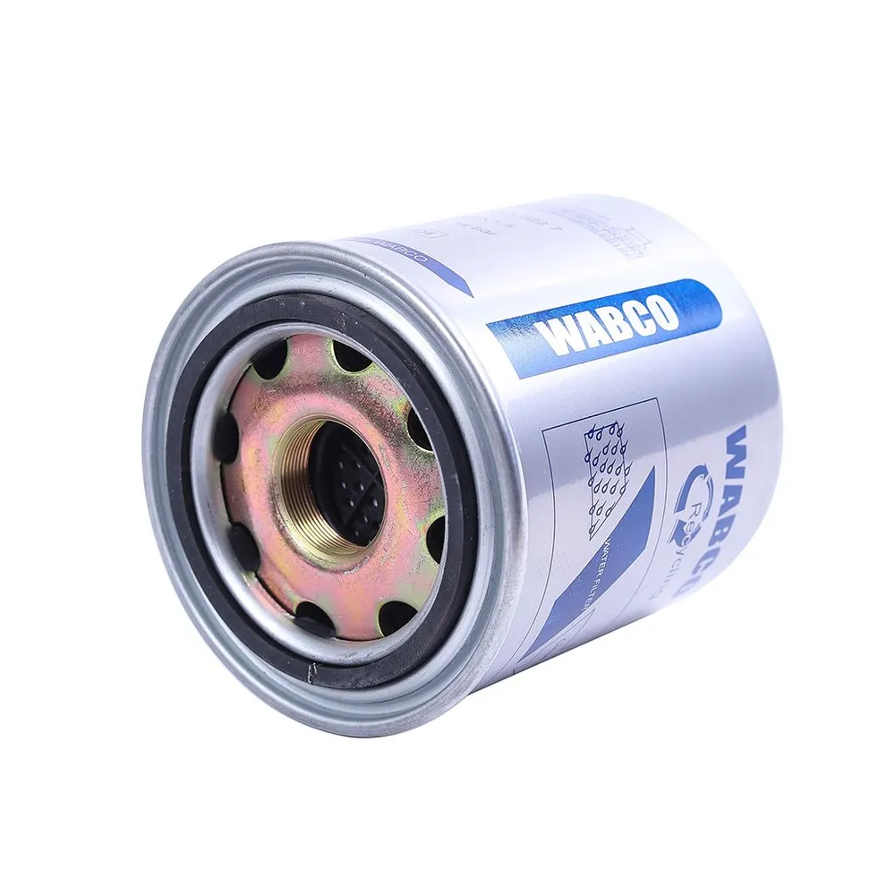

bayandin75 306 Опубликовано 19 февраля Вот такой надо ставить , сам налетал с фильтрами много раз. Поделиться сообщением Ссылка на сообщение Поделиться на другие сайты
