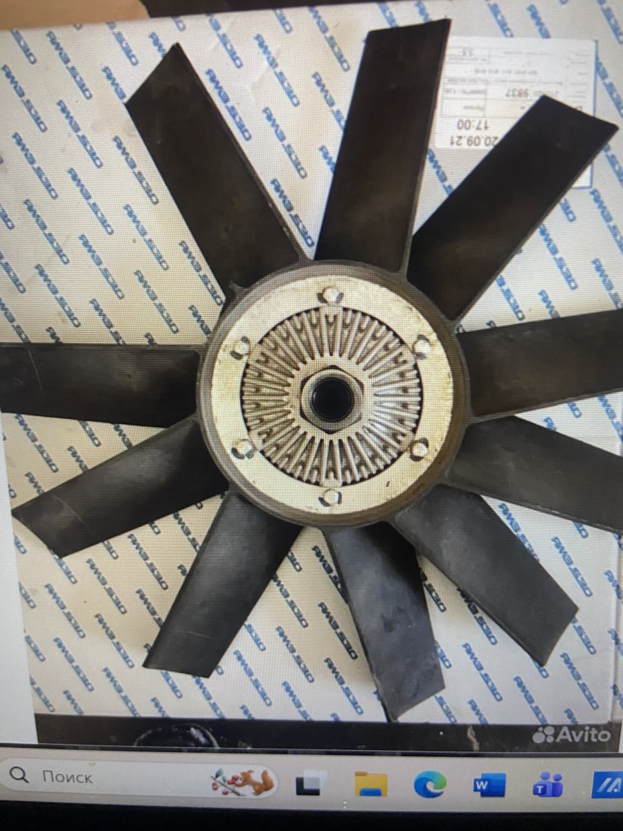

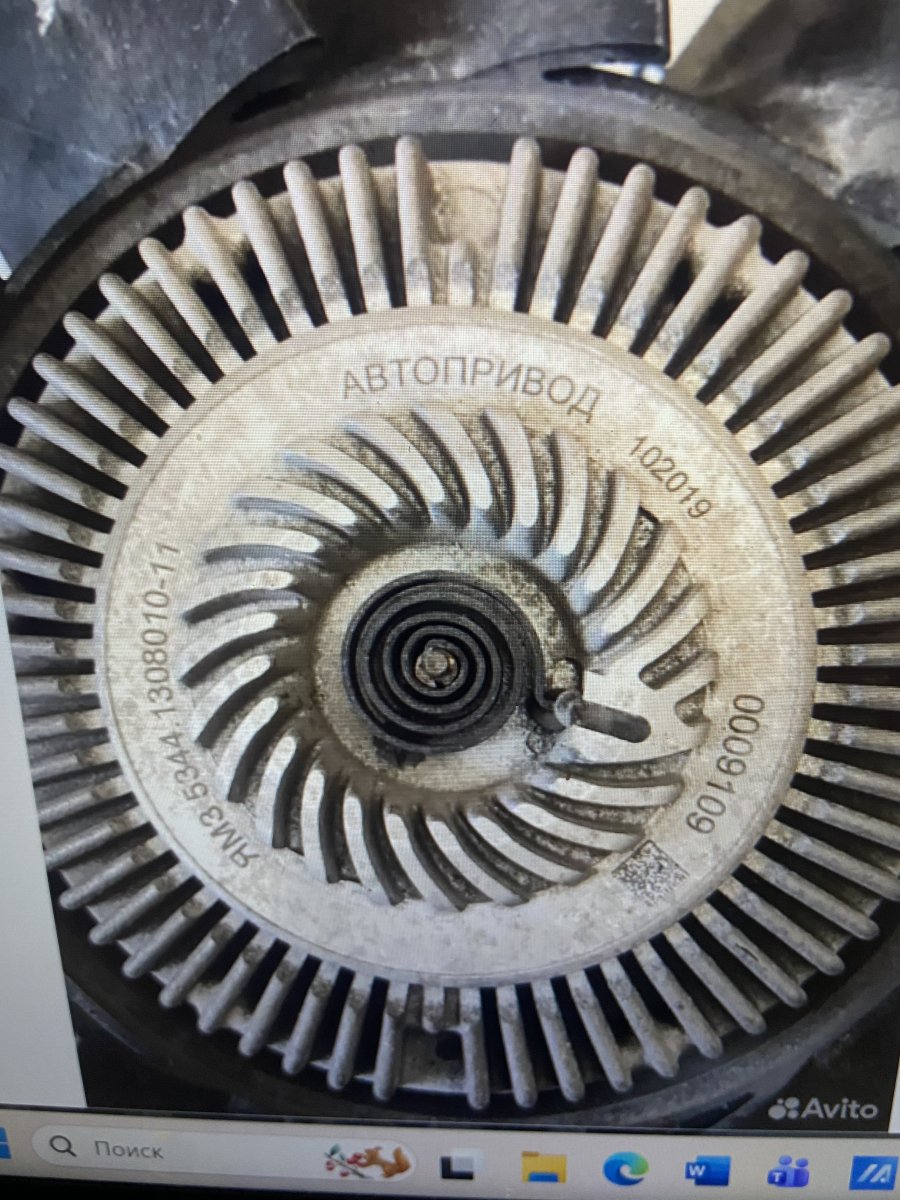

 Оригинал  5344.1308010-11 на 10 тонник "Автопривод"  28-30 т.р На сайте ЯМЗ -28500, но ждать долго, У оф дилера дороже намного.
 На 8.7евро 4, дешевле колхоз можно найти.
Но ставлю только оригинал запчасти,  они  хоть, что то отхаживают.

надо смотреть количество болтов самого вентилятора к муфте. Есть 4 болта, есть 6. Вот моя 6 и не найти отдельно муфту или вентилятор, только комплект. Если 4 болта, то можно в разнобой найти ну и соответственно дешевле.
