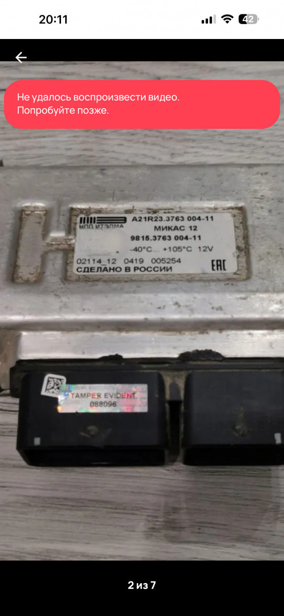

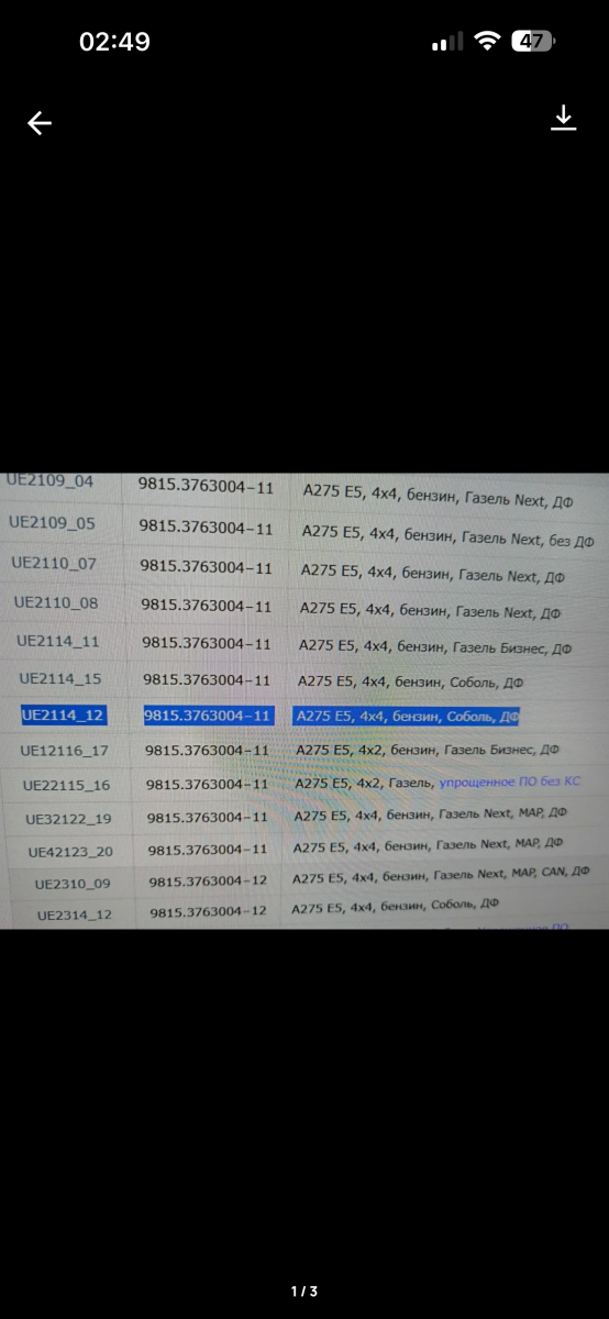

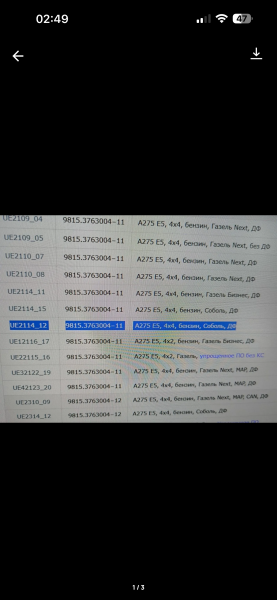

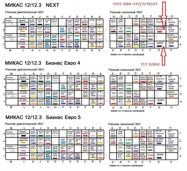

Добрый день,решил заменить блок эбу м74.9 на Микас 12, почему решил заменить,многие наверное знаю,потому что эти антикризисные мозги не шьются,нужна помощь в подборе косы на эти мозги!
у кого такие эбу подскажите номер косы!
UE2114_12 9815.3763004-11
ЭБУ МИКАС 12 двс a275 эвотек!
Гбо не завод!
посмотрите пожалуйста у кого такие мозги,подскажите номер косы которая идет на датчики и форсы и косу которая идет на монтажный блок!Заранее всем спасибо,кто откликнулся !

Узнай у мозговедов. Тебе должны без переделок мозги от ТАЗов подходить, только прогу адаптировать.

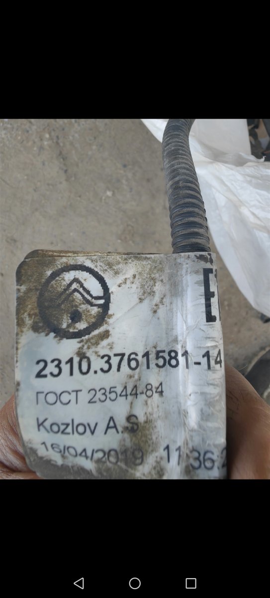

Андрюха73rus
Себе когда подбирал , там вариантов куча от 4тр и до 25тр только за моторную косу . в итоге в нижнем на рынке дал номер косы и мне продавец ее нашел за 11р . можно было и за 4тр взять , но там фишки на форсунки , потом фишку на датчик распредвала менять пришлось бы . у меня такая коса и фишки под форсунки нажимать надо .

@Alex Himki не так все просто,от тазов мозги не подходят,перепиновывать мозги никто не берется,сказали бери мозги вот эти и косу к ним и приезжай !
@zhn36 @zhn36 не берутся!я же не просто так прошу !

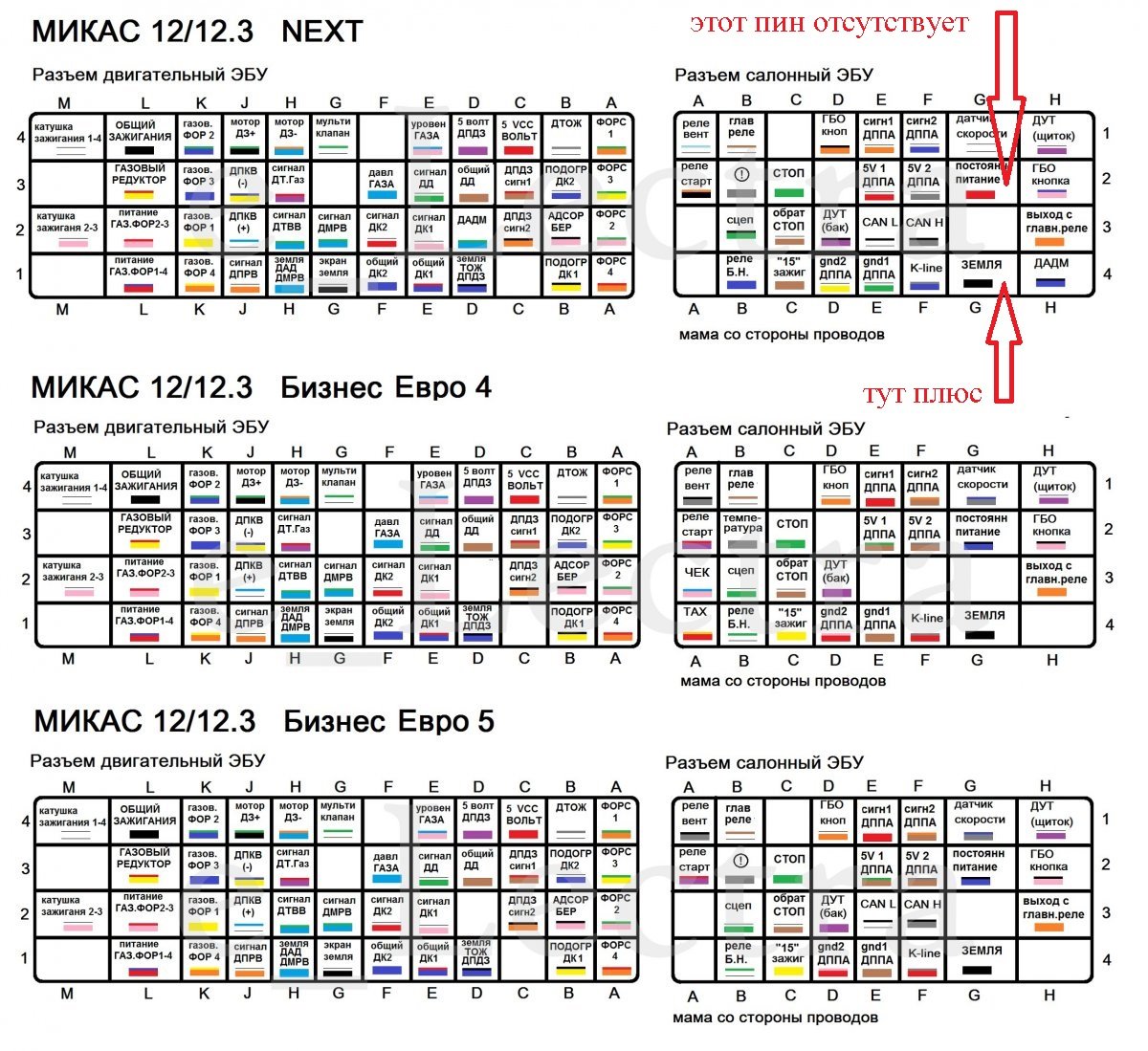

Харламов
@zhn36  может подскажешь как переделать ,схемы распиновки и тд ?
серьезно говорю, у нас В Ульяновске не кто не хочет браться за эти мозги !

Нужно знать модель и  комплектацию автомобиля, куда требуется установка м12.
жгут кмпсуд для Некста a21r23.3761581-17

@Харламов в Нижний Новгород поедешь, там сделают тебе установку М12 под твою родную косу
3 часа назад, L2140 сказал:
Это ложь
да нет, не все они перепрограммируются, там есть с определеными цифрами они да, а есть которые нельзя прошить
Харламов
@L2140 нет не ложь ,мои мозги не шьются,следующий блок который шел после 25г шьется !
блок 259.3765 004-01 не шьется !!!
Можно через DFU,но за это никто не берется,так как цена ошибки 70 косых!
