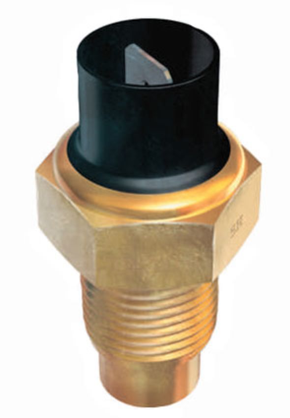

den773 38 Опубликовано 1 декабря, 2008 Кто знает, какие импортные аналоги у датчика ТМ-108 (датчик включения электровентилятора радиатора)? Поделиться сообщением Ссылка на сообщение Поделиться на другие сайты

чихпых 4 Опубликовано 27 декабря, 2008 Их очень много среди иноземных.Более всего подходят от ауди/фольцев.Всё просто-резьба такая же м22х1,5/температуру выбирай какую хочешь от 80-100/есть двухконтактнные,и трёхконтактныё(они двойные-можно выбрать из двух температур включения)Бери любой фирмы кроме китая-он недолго работает.Короче при в лавку и спроси-тебе покажут...Если чё,спрашивай ещё:-)) Поделиться сообщением Ссылка на сообщение Поделиться на другие сайты
Борис199 0 Опубликовано 4 января, 2009 Их очень много среди иноземных.Более всего подходят от ауди/фольцев.Всё просто-резьба такая же м22х1,5/температуру выбирай какую хочешь от 80-100/есть двухконтактнные,и трёхконтактныё(они двойные-можно выбрать из двух температур включения)Бери любой фирмы кроме китая-он недолго работает.Короче при в лавку и спроси-тебе покажут...Если чё,спрашивай ещё:-))А аналоги ДТОЖ 19.3828 можно найти. Там критерии подбора посложней. Поделиться сообщением Ссылка на сообщение Поделиться на другие сайты
Николай А. 22 Опубликовано 4 января, 2009 Их очень много среди иноземных.Более всего подходят от ауди/фольцев.Всё просто-резьба такая же м22х1,5/температуру выбирай какую хочешь от 80-100/есть двухконтактнные,и трёхконтактныё(они двойные-можно выбрать из двух температур включения)Бери любой фирмы кроме китая-он недолго работает.Короче при в лавку и спроси-тебе покажут...Если чё,спрашивай ещё:-)) Добавлю-на 3-контакном датчике две скорости вентилятора.На Гольфе 2 скорости вентилятора.Сначала думали-а чего так медленно крутит?А потом быстро.Значит стоит резистор добавочный.Попробуй такую схему сделать.Просто 2 релюхи поставь и сопротивление по мощности э/двигателя. Поделиться сообщением Ссылка на сообщение Поделиться на другие сайты

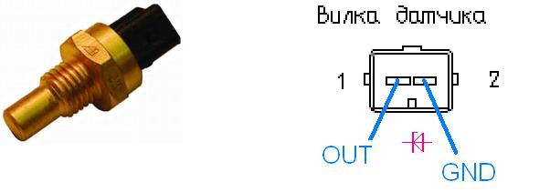

СергейДизельный 499 Опубликовано 4 января, 2009 Вот меня живо интересует аналог ДТОЖ 19.3828 .Бутылку поставлю кто найдёт копию точную. Летом задолбался. 4 в разных странах СНГ менял. (300-500-800 км жили и пипец) Только 5-й оказался нормальным и жив до сих пор Поделиться сообщением Ссылка на сообщение Поделиться на другие сайты
Николай А. 22 Опубликовано 4 января, 2009 Вот меня живо интересует аналог ДТОЖ 19.3828 .Бутылку поставлю кто найдёт копию точную. Летом задолбался. 4 в разных странах СНГ менял. (300-500-800 км жили и пипец) Только 5-й оказался нормальным и жив до сих порПопробуй в поисковике Яндексовском набери-сразу найдешь. Поделиться сообщением Ссылка на сообщение Поделиться на другие сайты

АвтоТрейд 0 Опубликовано 22 января, 2011 Вот меня живо интересует аналог ДТОЖ 19.3828 .Бутылку поставлю кто найдёт копию точную. Летом задолбался. 4 в разных странах СНГ менял. (300-500-800 км жили и пипец) Только 5-й оказался нормальным и жив до сих порДобрый день, Серьгей! признаюсь сразу, я один из собственников Калужского завода АвтоТрейд...Так вот, что касается аналога датчика 19.3828 попробуйте поставить наш 42.3828 если он также помрет тогда с меня бутылка!Андрей. Поделиться сообщением Ссылка на сообщение Поделиться на другие сайты
александр1975 327 Опубликовано 22 января, 2011 Добрый день, Серьгей! признаюсь сразу, я один из собственников Калужского завода АвтоТрейд...Так вот, что касается аналога датчика 19.3828 попробуйте поставить наш 42.3828 если он также помрет тогда с меня бутылка!Андрей.отличительные черты датчика приведите,пожалуйста.чтоб на фуфло не нарваться.все хорошее нехорошие люди подделывают.а дтож-проблема всеобщая.у меня полгода прожил,сейчас 110 кажет,датчик на стрелку 80,аварийный молчит,термопара 82 выдает,ртутный даже достал-79 показал.а комп верещит и 110 кажет. Поделиться сообщением Ссылка на сообщение Поделиться на другие сайты
Adfer 22 Опубликовано 22 января, 2011 Добрый день, Серьгей! признаюсь сразу, я один из собственников Калужского завода АвтоТрейд...Так вот, что касается аналога датчика 19.3828 попробуйте поставить наш 42.3828 если он также помрет тогда с меня бутылка!Андрей. А бутылок много в запасе? :) Выглядит вполне прилично. http://www.atrd.ru/products/98/datchik_tem...sti_423828.html Поделиться сообщением Ссылка на сообщение Поделиться на другие сайты

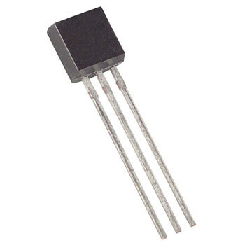

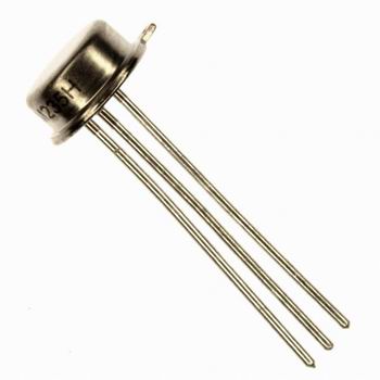

SergejGost 0 Опубликовано 5 июня, 2012 Вот и посмотрим на обещанные бутылки)))) :rolleyes: :rolleyes: :rolleyes: По моей ссылке есть документ с большим списком аналогов и так же импорт Тут есть список датчиков Датчик температуры охлаждающей жидкости (ДТОЖ) 19.3828, назначение выводов Датчик температуры охлаждающей жидкости В данном датчике применена микросхема LM135 (LM235, К1019ЕМ1), можно использовать ее. Смотрите техническую спецификацию на эту микросхему здесь LM235 TO46 LM235 TO92 Поделиться сообщением Ссылка на сообщение Поделиться на другие сайты
Серёга 207 16 Опубликовано 5 июня, 2012 Вот и посмотрим на обещанные бутылки)))) :rolleyes: :rolleyes: :rolleyes: По моей ссылке есть документ с большим списком аналогов и так же импорт Тут есть список датчиков Датчик температуры охлаждающей жидкости (ДТОЖ) 19.3828, назначение выводов Датчик температуры охлаждающей жидкости В данном датчике применена микросхема LM135 (LM235, К1019ЕМ1), можно использовать ее. Смотрите техническую спецификацию на эту микросхему здесь LM235 TO46 LM235 TO92Пипец! И это всё дтож? Поделиться сообщением Ссылка на сообщение Поделиться на другие сайты
SergejGost 0 Опубликовано 6 июня, 2012 (изменено) Пипец! И это всё дтож?В данном датчике применена микросхема LM135 (LM235, К1019ЕМ1), можно использовать ее. Смотрите техническую спецификацию на эту микросхему здесь LM235 TO46 LM235 TO92----------это микросхема..которую можно использовать вместо ДТОЖ ,если кто разбирается чуть в радиодеталях то может поставить.Только тепловой контакт надо сделать хороший.Вчера себе купил TSN2406 от фирмы FENOX ( нет в этих списках...цена вопроса 77р ) это так же аналог 19.3828 Изменено 6 июня, 2012 пользователем SergejGost Поделиться сообщением Ссылка на сообщение Поделиться на другие сайты
SergejGost 0 Опубликовано 6 июня, 2012 LM235 TO46 LM235 TO92----------это микросхема..которую можно использовать вместо ДТОЖ ,если кто разбирается чуть в радиодеталях то может поставить.Только тепловой контакт надо сделать хороший.Вчера себе купил TSN2406 от фирмы FENOX ( нет в этих списках...цена вопроса 77р ) это так же аналог 19.3828В списке по ссылке.не проверял все ...да и надобности небыло. Поискал,нарыл его.То что однозначно аналог.это 48.3828 ,405226 и что купил себе TNS2406 Поделиться сообщением Ссылка на сообщение Поделиться на другие сайты
АвтоТрейд 0 Опубликовано 21 января, 2013 LM235 TO46 LM235 TO92----------это микросхема..которую можно использовать вместо ДТОЖ ,если кто разбирается чуть в радиодеталях то может поставить.Только тепловой контакт надо сделать хороший.Вчера себе купил TSN2406 от фирмы FENOX ( нет в этих списках...цена вопроса 77р ) это так же аналог 19.3828В списке по ссылке.не проверял все ...да и надобности небыло. Поискал,нарыл его.То что однозначно аналог.это 48.3828 ,405226 и что купил себе TNS2406 Не хочу Вас расстраивать, Fenox-это не импортный аналог, а датчик производства Китай. в России всего три производителя Автоприбор калуга, рикор электроникс и АвтоТрейд... Поделиться сообщением Ссылка на сообщение Поделиться на другие сайты
