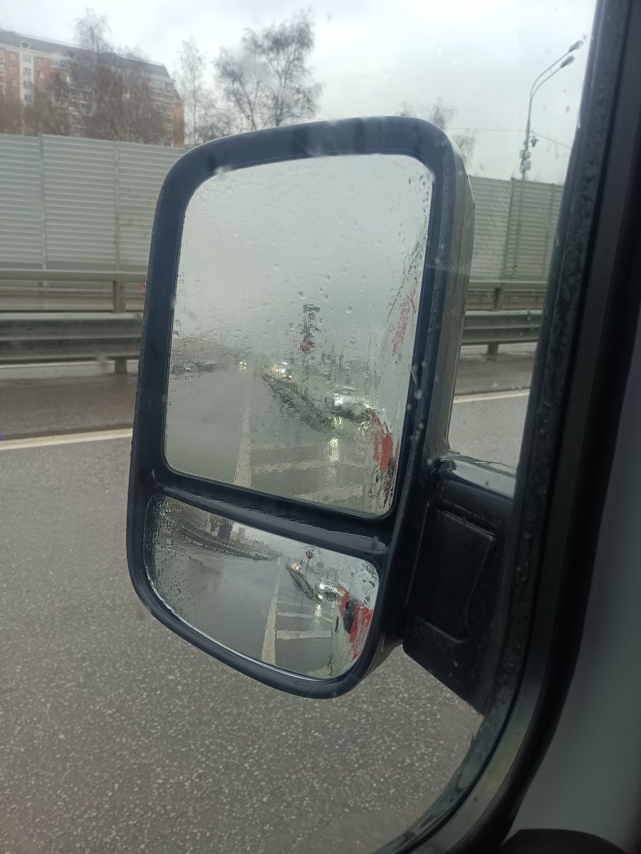

 И снова смена. На прошлой был дождь. Не сказать, чтоб ливень, так по чуть-чуть. Но зеркала забрызгало водой. Особого влияния подогрева не увидел от слова совсем. Жаль тумана нет. Сразу стало бы понятно есть он там в принципе (и как проходит нить) или нет. Отковыривать зеркало не хочется. Вдруг пластик сломаю. По расходу солярки дополню. Стоял на месте часа 4. Молотила, не глушил. По БК расход на сотню вырос на 200 гр. При заправке решил влить под горло. Влил так, что увидел соляру. Через 10 км датчик показал на палку меньше. Значит точно врёт. Сменщик катался ночью по дворам. Расход 19.9/100. Всё же что-то здесь не доработано.

включи обогрев зеркал и минут через 5 сравни температуру большого зеркала и маленького под ним

Прежде чем ковырять зеркало, проверь жгут из двери в кабину. В Некстах это прям болезнь детская: короткие провода. Наверное на НН перекочевала. У меня на вторую зиму отказал на водительском. Я сначала забил, но когда отказал с.подьёмник полез и обнаружил обрывы. Позже и на пассажирском, такая же хня.

Хорошая мысль. Завтра BV 6600 pro  c тепловизором принесу.

Только тепловизор на зеркальных поверхностях не работает

Заодно и проверим. А через тряпочку ? Я сынов под одеялом снимал))

изоленту наклей кусочек. желательно черн. для точности измерений

Вам вольтметр для чего впаяли в комбинацию приборов?
Олег Ф.
Да, просадка напряжения должна быть, при включении нагревательных элементов.
Паразит
30 минут назад, Олег Ф. сказал:
если учесть что на обогрев 5А предохранитель. то  бортсеть он особо не просадит

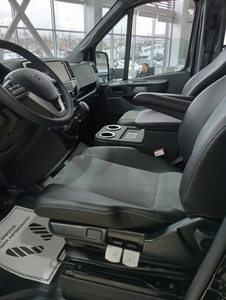

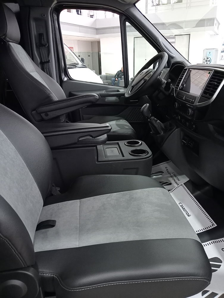

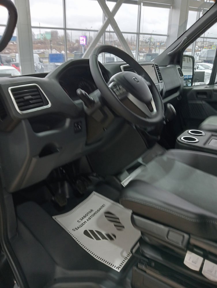

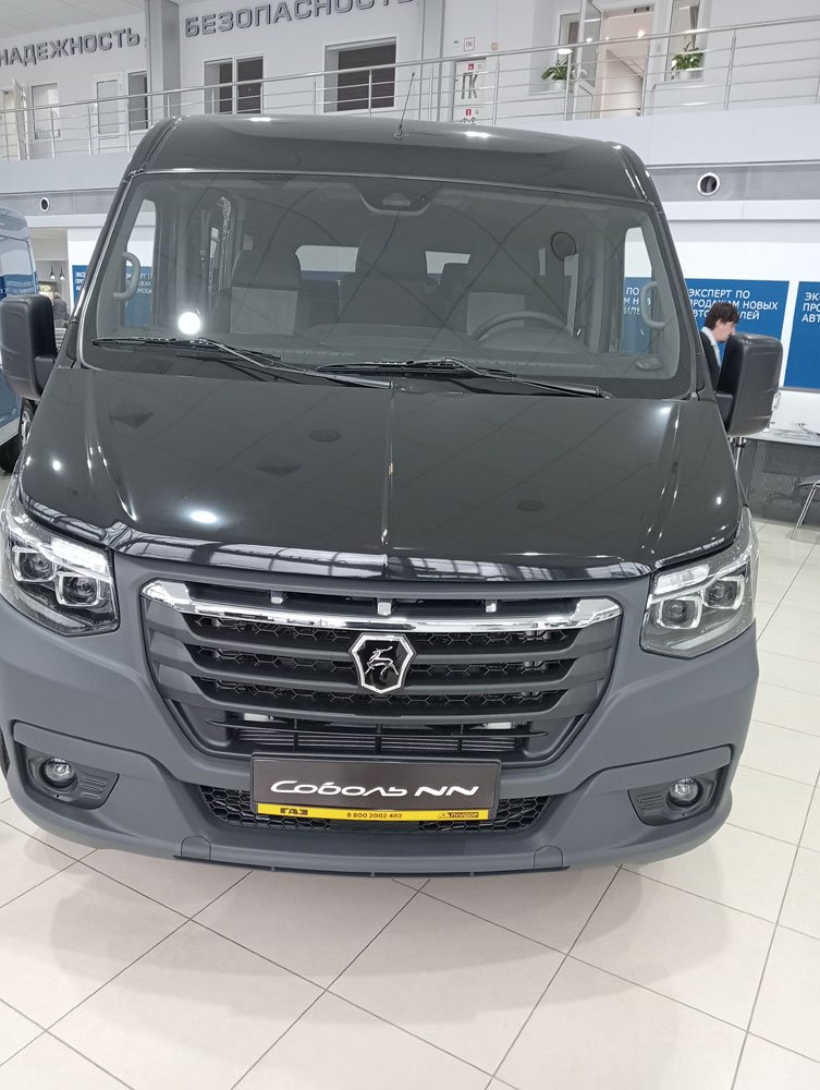

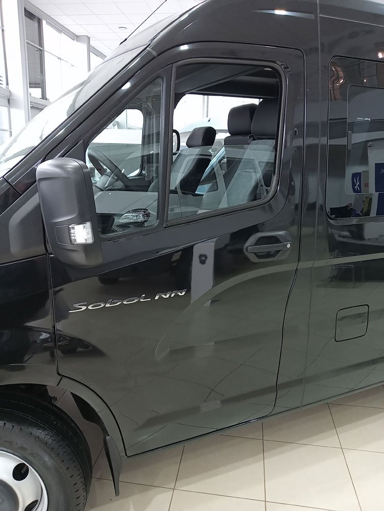

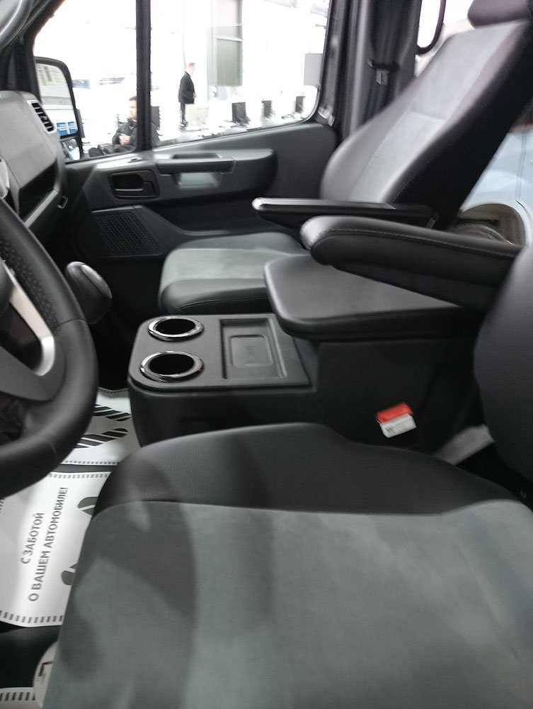

пофотал сегодня в Луидоре NNку:
11.thumb.jpg.3c9f585edff8ff3ae504f90256202af1.jpg10.thumb.jpg.25725ddf5b246347d17a6e1c2bb2f292.jpg9.thumb.jpg.39cae7c13d3559230c5ec3219e959a0e.jpg8.thumb.jpg.31969f0bd0133a7dadcb57cd346e4882.jpg7.thumb.jpg.935cd84f4893cb4e760444fd88e19df7.jpg6.thumb.jpg.b77748e85ceb7d29480cb5c115d9f902.jpg5.thumb.jpg.415985578585a93366471f971db16b3f.jpg4.thumb.jpg.2ecb1c645c6b8754dd1e341f66eb5013.jpg3.thumb.jpg.fe4223187060e6e1ece19c3cce65e844.jpg2.thumb.jpg.8f095639ff098dcf797c3ef46d727f4c.jpg1.thumb.jpg.c0b42541e7a187d492e21c7fb0455a34.jpg
