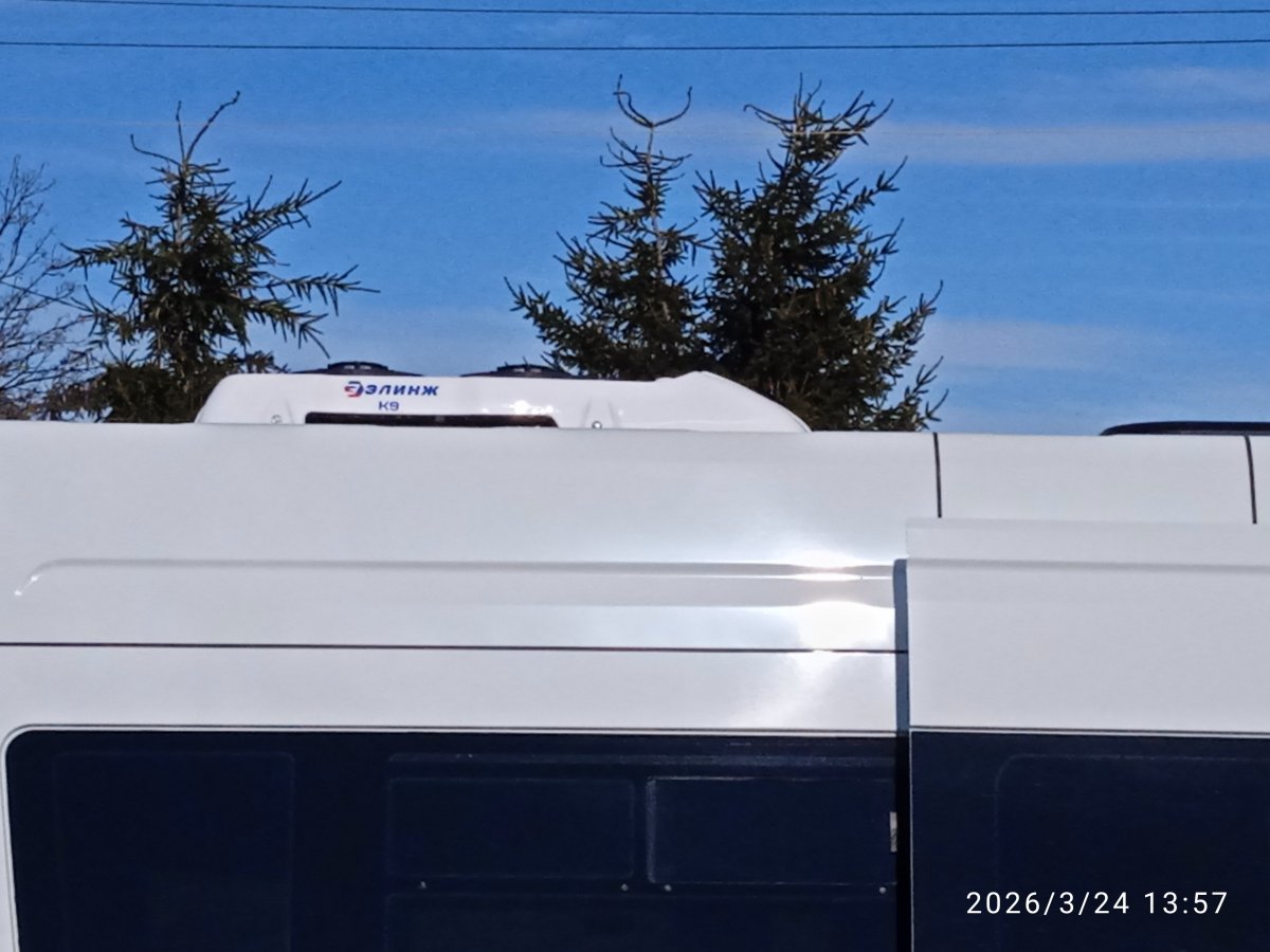

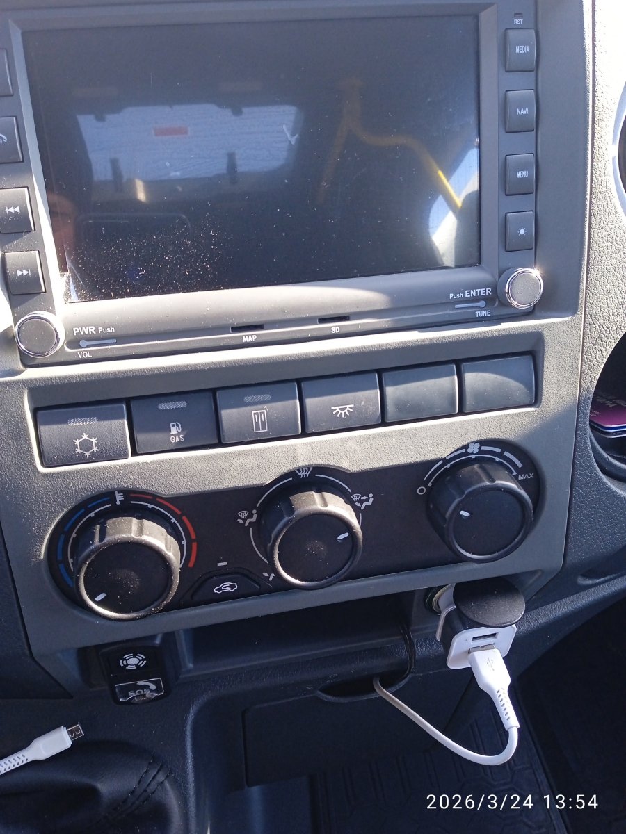

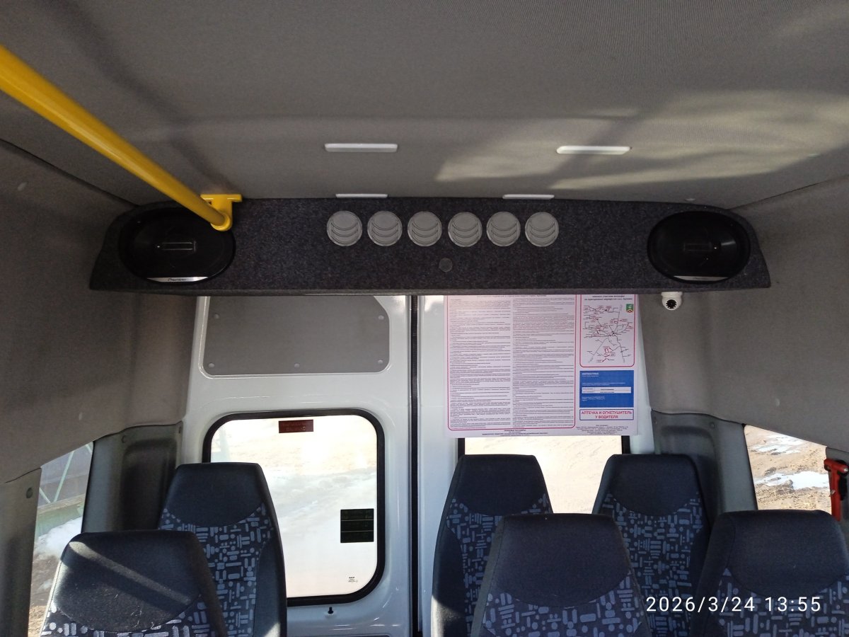

Арзамас 5 Опубликовано 24 марта Привет всем.подскажите пожалуйста где могут находится реле кондиционераи сколько их должно быть.никак не могу найти.невключается кондиционер(компрессор и вентиляторы на крыше).дует обычным воздухом.и щелчков реле неслышно.двигатель евотек.из панели тоже дуть должно. Поделиться сообщением Ссылка на сообщение Поделиться на другие сайты
