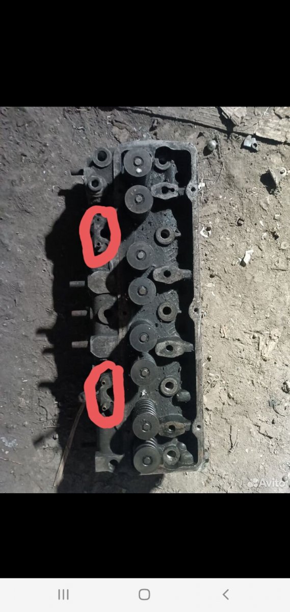

михаил$ 0 Опубликовано 3 часа назад Подскажите пожалуйста, досталась ГБЦ умз 4216 вот с такими трубочками для чего они и с чем соединяются. Просто первый раз столкнулся с такой головкой и даже не имею понятия для чего они нужны и с чем соединяются. Подскажите если кто в курсе для чего они служат и с чем их соединять Поделиться сообщением Ссылка на сообщение Поделиться на другие сайты

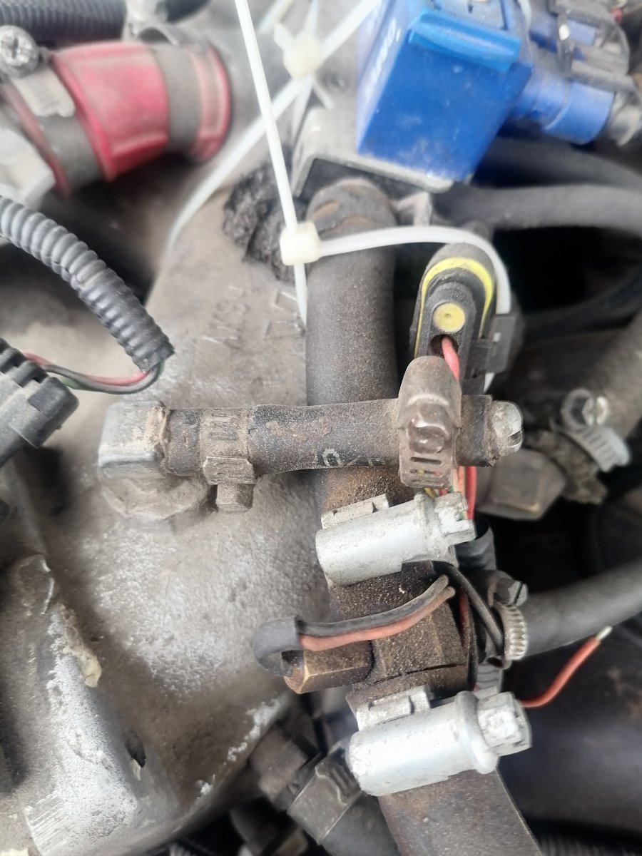

Ivan Rogozin 422 Опубликовано 3 часа назад Если не ошибаюсь, это гбц от газели с заводским гбо. Трубочки это для тонких шлангов , которые идут от газовых форсунок к гбц. Поделиться сообщением Ссылка на сообщение Поделиться на другие сайты
михаил$ 0 Опубликовано 2 часа назад 43 минуты назад, Ivan Rogozin сказал: Если не ошибаюсь, это гбц от газели с заводским гбо. Трубочки это для тонких шлангов , которые идут от газовых форсунок к гбц. Если эту головку поставить чисто под бензин эти трубочки надо глушить или можно так оставить? Поделиться сообщением Ссылка на сообщение Поделиться на другие сайты
Москаль 234 Опубликовано 2 часа назад 11 минут назад, михаил$ сказал: Если эту головку поставить чисто под бензин эти трубочки надо глушить или можно так оставить? да Поделиться сообщением Ссылка на сообщение Поделиться на другие сайты
Ivan Rogozin 422 Опубликовано 1 час назад Глушить, это же подсос воздуха не хилый Я уже давненько заглушил шланг абсорбера шлангом от форсунок газовых и посадил на герметик, хомуты раньше были hop, но они пропали ,очень качественные, маленькие, прочные ,из нержавейки. Я поставил на обычные "Тайвань", которые сейчас тоже попропадали со всех газовых заправок Поделиться сообщением Ссылка на сообщение Поделиться на другие сайты

L2140 1 837 Опубликовано 30 минут назад 1 час назад, михаил$ сказал: Если эту головку поставить чисто под бензин эти трубочки надо глушить или можно так оставить? Это гбц для двигателей с ГБО. Отличается от бензиновой версии отверстиями под штуцеры газовых форсунок (о которых Вы спросили) и отверстием под штуцер отбора ОЖ на подогрев редуктора ГБО. При установке на бензин все эти пять штуцеров рекомендую выкрутить и заглушить пробками с анаэробным резьбовым фиксатором. Вместо форсунок подходят метрические болты, вместо штуцера ОЖ пробка рубашки блока цилиндров или картера кпп 3302 старого образца (коническая резьба). Но перед этим рекомендую отдефектовать гбц на предмет износа сёдел, объёма КС, плоскости, трещин, Поделиться сообщением Ссылка на сообщение Поделиться на другие сайты
