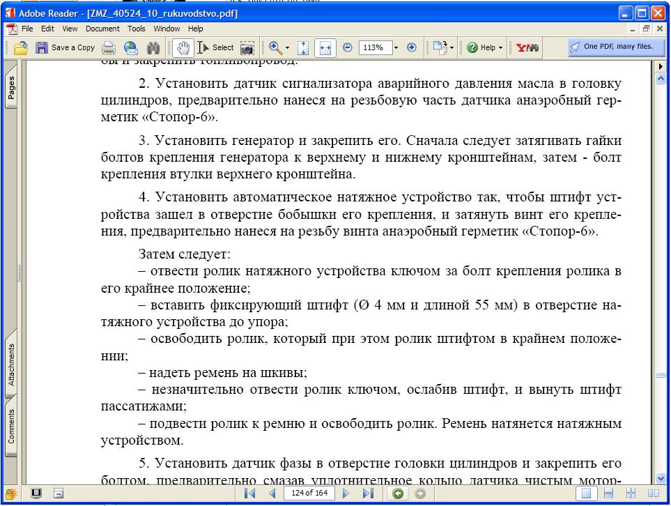

Геннадий 9 Опубликовано 12 декабря, 2008 (изменено) Может поможет.Кусок книги по ЗМЗ 40524. Автор: ЗМЗ.См. пункт 4. Изменено 12 декабря, 2008 пользователем Геннадий Поделиться сообщением Ссылка на сообщение Поделиться на другие сайты

АЛЕКС89 31 Опубликовано 12 декабря, 2008 Может поможет.Кусок книги по ЗМЗ 40524. Автор: ЗМЗ.См. пункт 4.Вот именно это ему и надо проделать,только без всвяких стопоров и проволочек! Поделиться сообщением Ссылка на сообщение Поделиться на другие сайты
