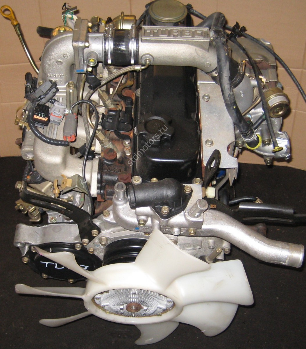

sws-34 0 Опубликовано 27 декабря, 2013 (изменено) Стал оформлять движок ,оказалось он с электонным тнвд :(,контрактник чешут из италии .По фото сказка менеджер сказал его родное,я замялся а он говорит отдадим за 60 ,с навесным.А сегодня звонят говорят ликвидация остатков предлагаем за 55.Сам в шоке не знаю что и делать,с электрикой проблема Изменено 27 декабря, 2013 пользователем sws-34 Поделиться сообщением Ссылка на сообщение Поделиться на другие сайты
АСаныч 16 Опубликовано 27 декабря, 2013 Стал оформлять движок ,оказалось он с электонным тнвд :(,контрактник чешут из италии .По фото сказка менеджер сказал его родное,я замялся а он говорит отдадим за 60 ,с навесным.А сегодня звонят говорят ликвидация остатков предлагаем за 55.Сам в шоке не знаю что и делать,с электрикой проблематак можно купить отдельно мех тнвд и установить взамен электронногоэлектронный продать (за контрактный цена 10-15) Поделиться сообщением Ссылка на сообщение Поделиться на другие сайты
федотданетот 145 Опубликовано 27 декабря, 2013 Стал оформлять движок ,оказалось он с электонным тнвд :(,контрактник чешут из италии .По фото сказка менеджер сказал его родное,я замялся а он говорит отдадим за 60 ,с навесным.А сегодня звонят говорят ликвидация остатков предлагаем за 55.Сам в шоке не знаю что и делать,с электрикой проблемаКонечно бери как АСаныч сказал ТНВД купишь и всё,ДВС у тебя станет механическим темболее отдают с нависным.Если решил менять мотор то бери Поделиться сообщением Ссылка на сообщение Поделиться на другие сайты
