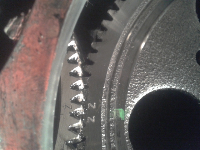

фериер 16 Опубликовано 3 января, 2014 с новым годом всех,,,поставил тнвд с ремонта и форсунки . поставил как было по меткам zZz. работает звонко както металический звук покрутил тнвд ни чего не меняется.. в йошке как и на форуме пишут на два зуба тнвд подвинул по часовой тоже самое ни чего не поменялось . завтра ещо полезу покручу тнвд .может кто чего подскажет ещо. Поделиться сообщением Ссылка на сообщение Поделиться на другие сайты

feell6 88 Опубликовано 3 января, 2014 Я 035 зазор делал.ТНВД на один зуб раньше стоит. Поделиться сообщением Ссылка на сообщение Поделиться на другие сайты
фериер 16 Опубликовано 3 января, 2014 Я 035 зазор делал.ТНВД на один зуб раньше стоит.пораньше это метка на насосе почасовой правильно на зуб Поделиться сообщением Ссылка на сообщение Поделиться на другие сайты
фериер 16 Опубликовано 3 января, 2014 метки изночально стояли так фото получилось верх тормашками Поделиться сообщением Ссылка на сообщение Поделиться на другие сайты
