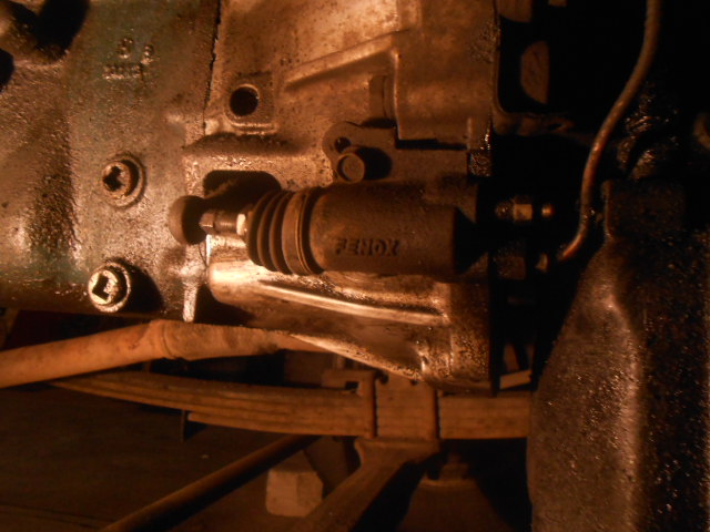

регион 74 31 Опубликовано 25 января, 2014 (изменено) похвастался бы фотккак-то так Изменено 25 января, 2014 пользователем регион 74 Поделиться сообщением Ссылка на сообщение Поделиться на другие сайты

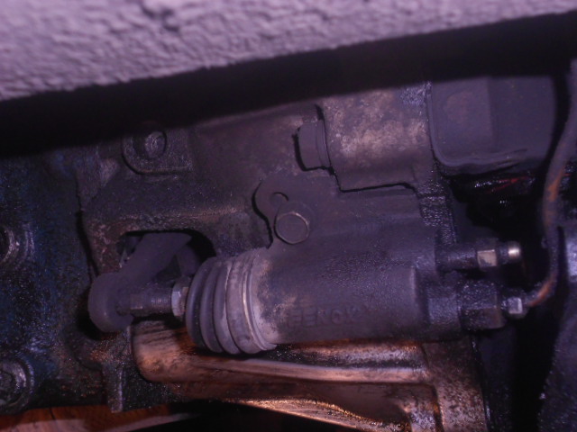

колобок 7 167 Опубликовано 25 января, 2014 (изменено) мне кажется эта лампа будет плавить патрон ставить диоднуюс диодом ваще зарядки не будет,т.к. диод пропускает только в одну сторону,а 3-хватная не успеет расплавить,она же не постоянно гореть будеткак-то такна одном болте чё ли? :blink: Изменено 25 января, 2014 пользователем колобок Поделиться сообщением Ссылка на сообщение Поделиться на другие сайты
регион 74 31 Опубликовано 25 января, 2014 одном болте чё ли? :blink:Да на одном.Вместо второго болта,корпус рабочего цилиндра подгонял к колоколу так- чтоб он ни вниз,ни вверх неимел возможности передвигатся.Пока ходит. Поделиться сообщением Ссылка на сообщение Поделиться на другие сайты
колобок 7 167 Опубликовано 25 января, 2014 Да на одном.Вместо второго болта,корпус рабочего цилиндра подгонял к колоколу так- чтоб он ни вниз,ни вверх неимел возможности передвигатся.Пока ходит.ясненько,потеплее будет,заколхозю чё нибудь Поделиться сообщением Ссылка на сообщение Поделиться на другие сайты
