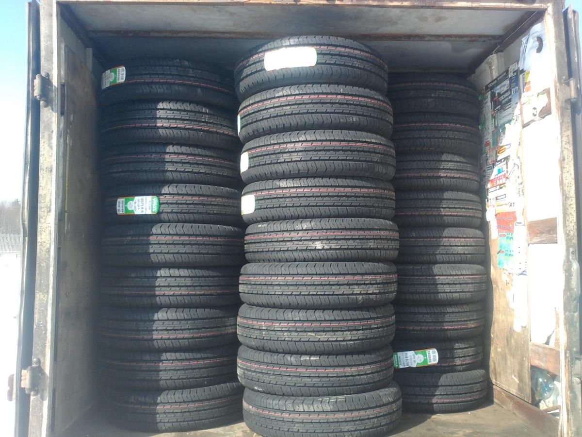

варлок74 102 Опубликовано 20 марта, 2014 Сегодня ездил в таксомоторный парк 120 колес на ивеки маршрутки привез. Водилы рады были как дети:) за 5 минут растащили по парку 1 Поделиться сообщением Ссылка на сообщение Поделиться на другие сайты
