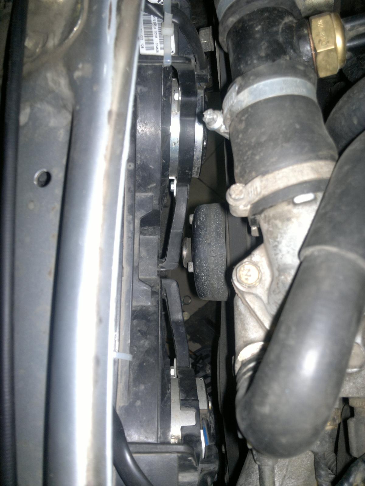

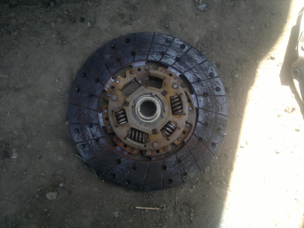

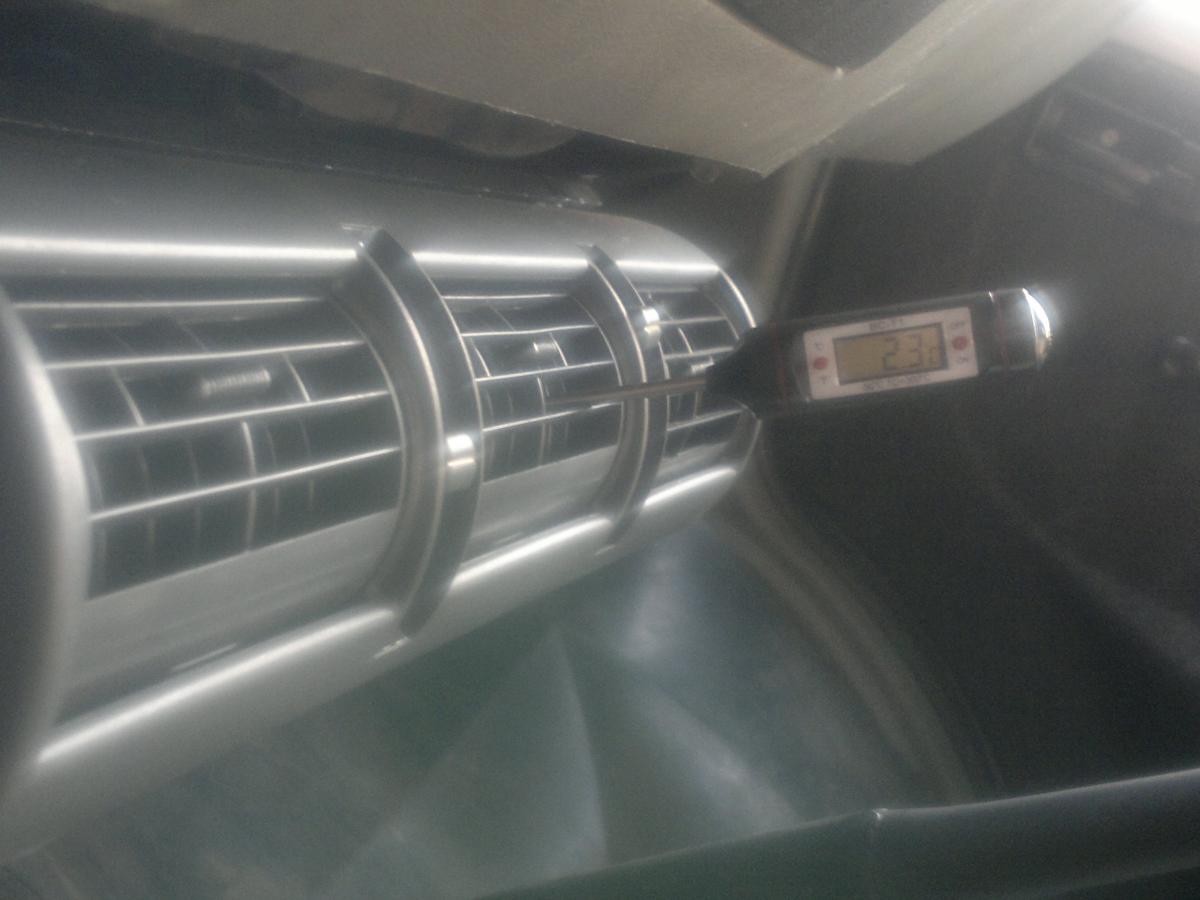

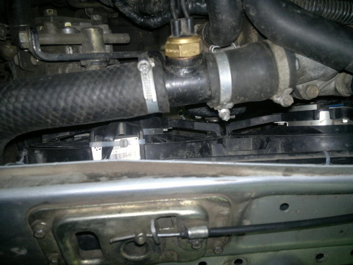

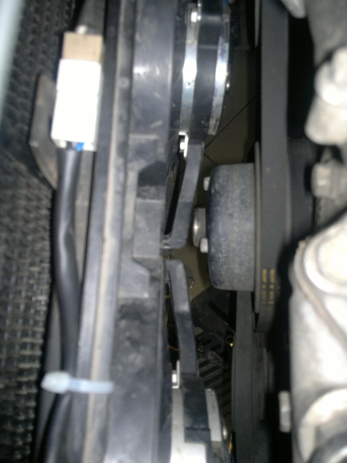

555kuv 8 Опубликовано 22 мая, 2014 (изменено) Читаю, аж хохочу. как бы тема хорошая, япономотор в газель, но зачем пытаться с х.. сало топить не понимаю, с такими попытками загрузки, ведь это всего лишь газель, а не хово или камаз. У меня QD-32 установлен в июле 2013 г. Пробег на сегодняшний день 30000. В процессе переделывал систему охлаждения (венты стояли снаружи- переставили вовнутрь), про нагревы по трассе забыл, вент срабатывает в городе в пробках и то не часто, до этого молотил не переставая, по трассе больше 85 км/ч - начинал греться. Радиатор 3-х рядный иранский. 2 недели назад ездил в новосиб, загруз-800, скорость по GPS- 120-130,расход- 11,5 л. по городу средний зимой-15-16 л, сейчас 13-14. Из поломок- срезало диск сцепления (стоял корейский), но надо отдать должное - установщик еще зимой предупредил, что может срезать, т.к. пошли жалобы. Поставил японский в сборе с корзиной (экседи). А так все ок. кондиционер от родного компрессора запитали, в кабине кайф. В общем заменой доволен. Изменено 22 мая, 2014 пользователем 555kuv Поделиться сообщением Ссылка на сообщение Поделиться на другие сайты
555kuv 8 Опубликовано 22 мая, 2014 поломатый дисккондер, на улице +26переустановленные вентиляторы Поделиться сообщением Ссылка на сообщение Поделиться на другие сайты
