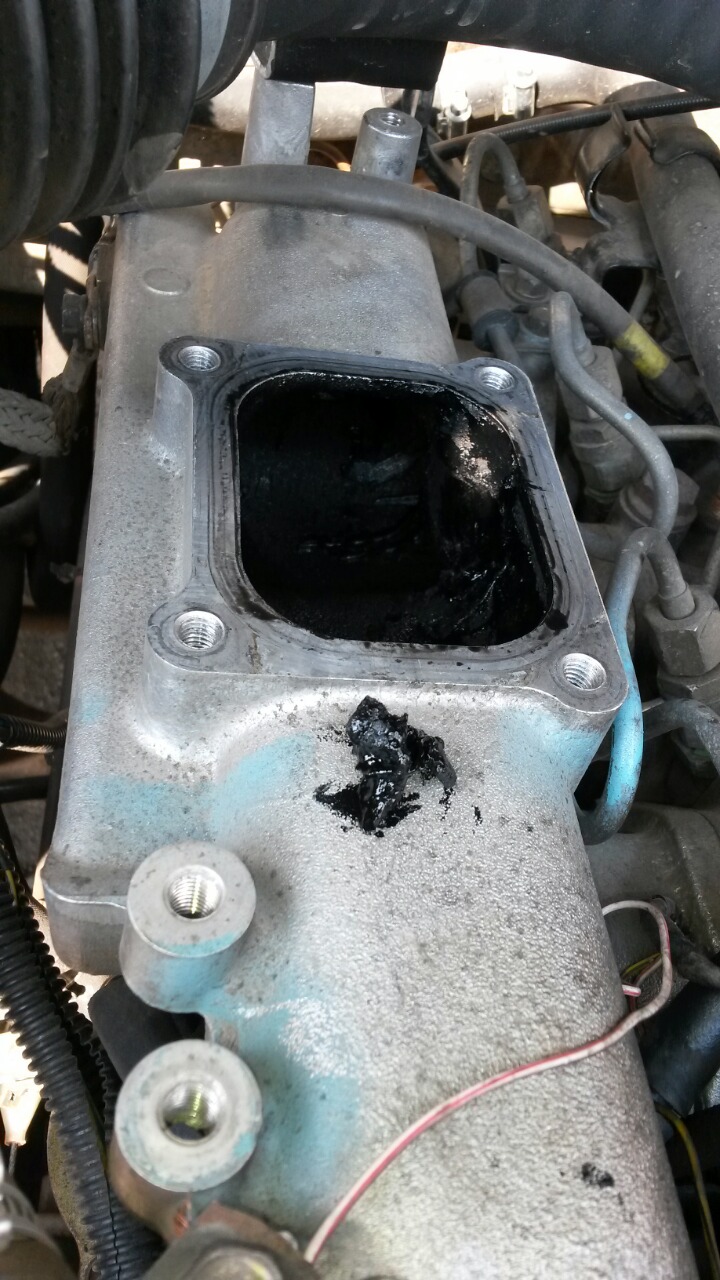

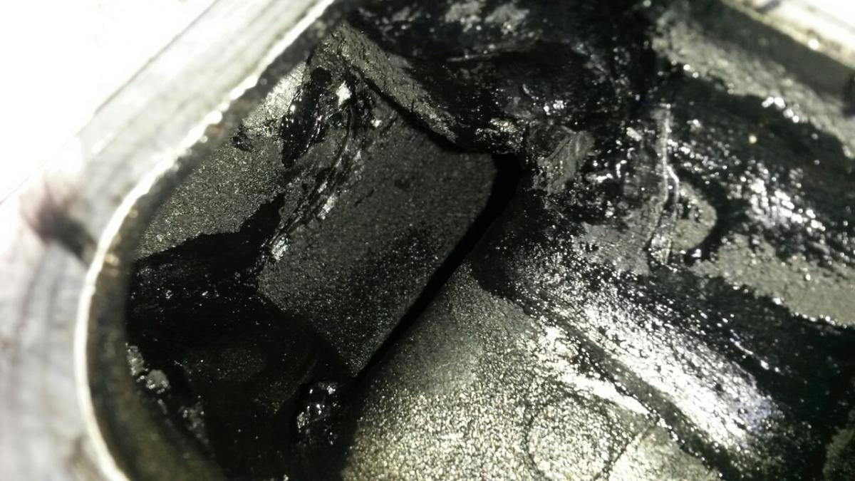

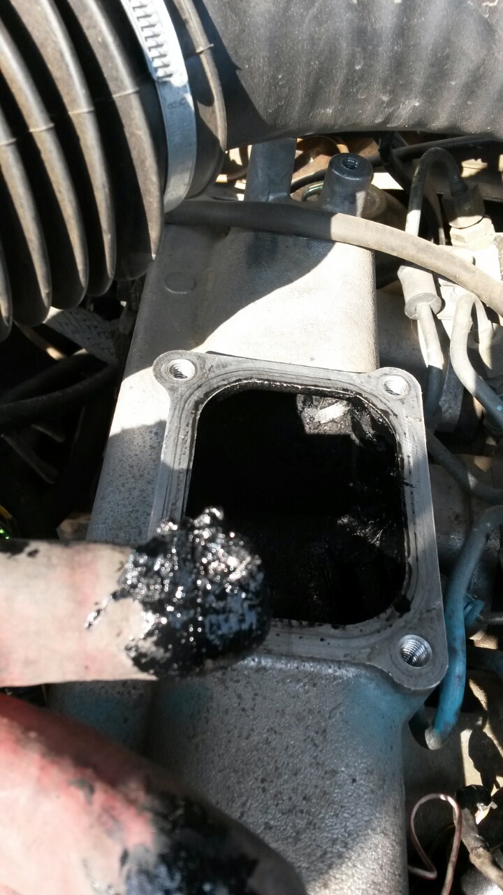

Кедр 1 654 Опубликовано 1 июля, 2014 Ребзя! Вот такую картину увидели мы сняв патрубок с турбины на впускной коллектор. 1 см мазут. Что бы это значило? ?? . Поделиться сообщением Ссылка на сообщение Поделиться на другие сайты
Сега 76 10 Опубликовано 1 июля, 2014 image-3d041f40f5265a86f1dd0e991faf5a12cca302692ccea7e5177bba6ed1c5b029-V.jpgimage-5a2ccd91891c5d3c2fe51c3b189709360dba84ee283255653a5eee4cba252820-V.jpgimage-d01a265f4915b16af1b083a5fc81c89c908d5e28097f9edafc86504ae96c0920-V.jpgimage-e549106b388bbe59c4da4b46d9c00225fde71cf37cc826150bc134bf7b2aec87-V.jpgРебзя! Вот такую картину увидели мы сняв патрубок с турбины на впускной коллектор. 1 см мазут. Что бы это значило? ?? .Тоже самое у меня, вытер, вымыл на сколько возможно, расход масла не изменяется, на клапанной крышке сапун, дак с его примерно на 10000км 150-200 гр масла вылетает, вот скорей всего оно и есть, пробовал не я один вешал полторашку и в его шланг с сапуна. Поделиться сообщением Ссылка на сообщение Поделиться на другие сайты
Кедр 1 654 Опубликовано 1 июля, 2014 Тоже самое у меня, вытер, вымыл на сколько возможно, расход масла не изменяется, на клапанной крышке сапун, дак с его примерно на 10000км 150-200 гр масла вылетает, вот скорей всего оно и есть, пробовал не я один вешал полторашку и в его шланг с сапуна.Мотор на этой машине тысяч 5 прошёл ну 6.Что ли с Владика приехал ,а туда из японии не вскрывался ни когда ? Ему много лет...Что ли за эти года наросло это гАмно? Поделиться сообщением Ссылка на сообщение Поделиться на другие сайты
Сега 76 10 Опубликовано 1 июля, 2014 Мотор на этой машине тысяч 5 прошёл ну 6.Что ли с Владика приехал ,а туда из японии не вскрывался ни когда ? Ему много лет...Что ли за эти года наросло это гАмно? Я сам после установки через 5-6 тыс это обнаружил, если бы летело с турбины то на расходе масла это сразу видно было бы, вполне возможно никто до нас назойливых туда не залезал. Поделиться сообщением Ссылка на сообщение Поделиться на другие сайты
АСаныч 16 Опубликовано 1 июля, 2014 Мотор на этой машине тысяч 5 прошёл ну 6.Что ли с Владика приехал ,а туда из японии не вскрывался ни когда ? Ему много лет...Что ли за эти года наросло это гАмно? конечно, кто же его будет там вскрывать.да , за года всё это и наслаивается . у себя когда подготавливал двс, снял впускной коллектор и промыл (на окнах головки тоже счистил)фото1фото2 Поделиться сообщением Ссылка на сообщение Поделиться на другие сайты
16RUS 4 Опубликовано 1 июля, 2014 Это все система ЕГР.через нее половина выхлопа идет обратно во впускной коллектор.Японцы за экологию беспокоятся. Поделиться сообщением Ссылка на сообщение Поделиться на другие сайты
