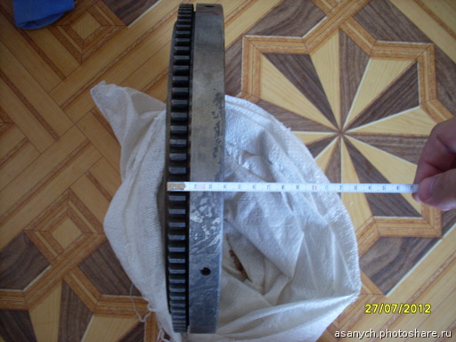

АСаныч 16 Опубликовано 6 сентября, 2014 Вот тоже думаю что он толще,на нём было написано белым маркером QD 32 когда я его покупал.А как его отличить какой он?Ведь написать можно всё что угодно маховик TD27 - толщиной 4см (фото прилагается) Поделиться сообщением Ссылка на сообщение Поделиться на другие сайты

DEN 973 5 Опубликовано 7 сентября, 2014 маховик TD27 - толщиной 4см (фото прилагается)Мой явно потолще,значит кудэшный Поделиться сообщением Ссылка на сообщение Поделиться на другие сайты
