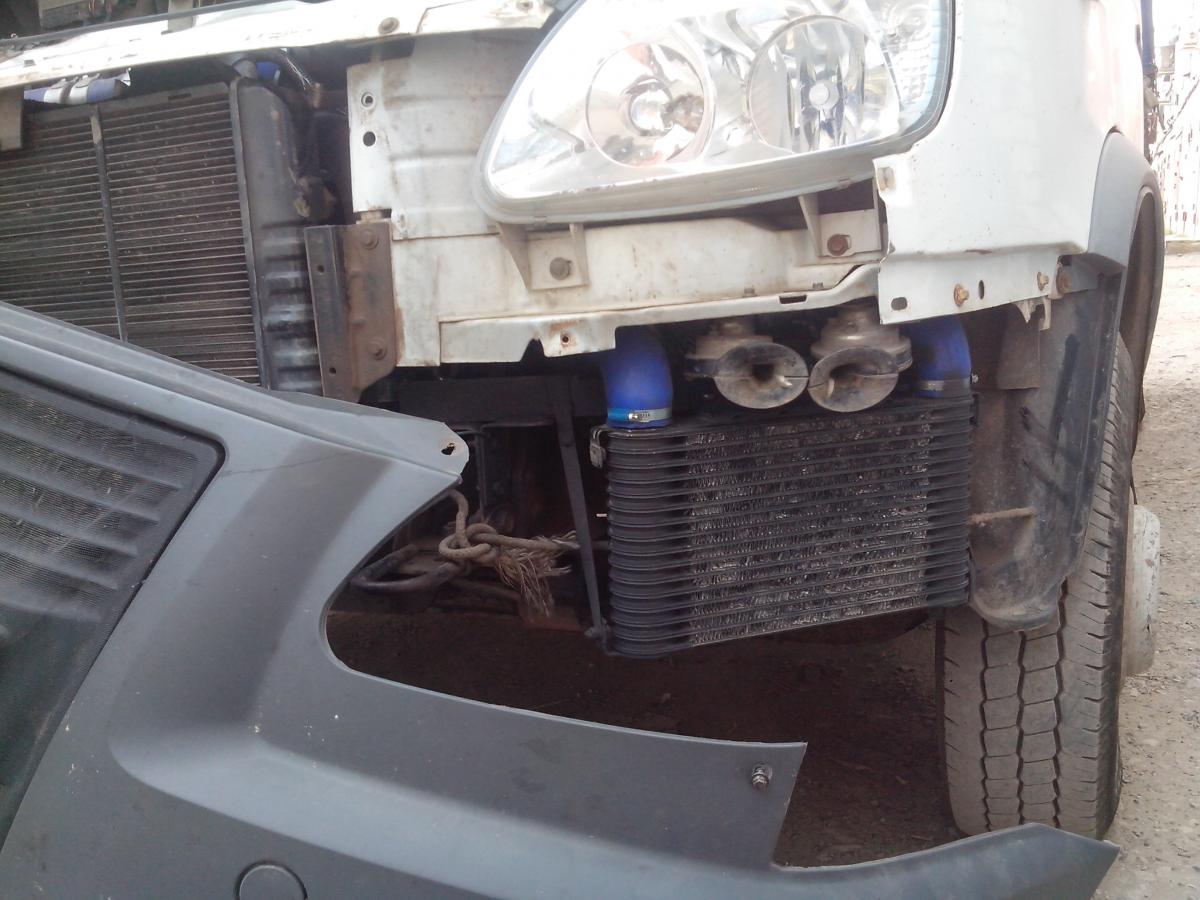

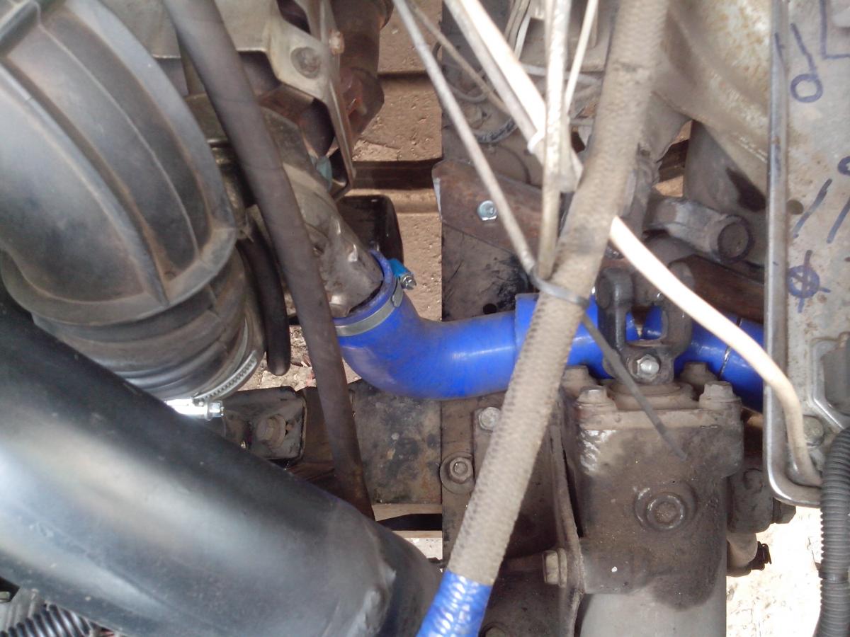

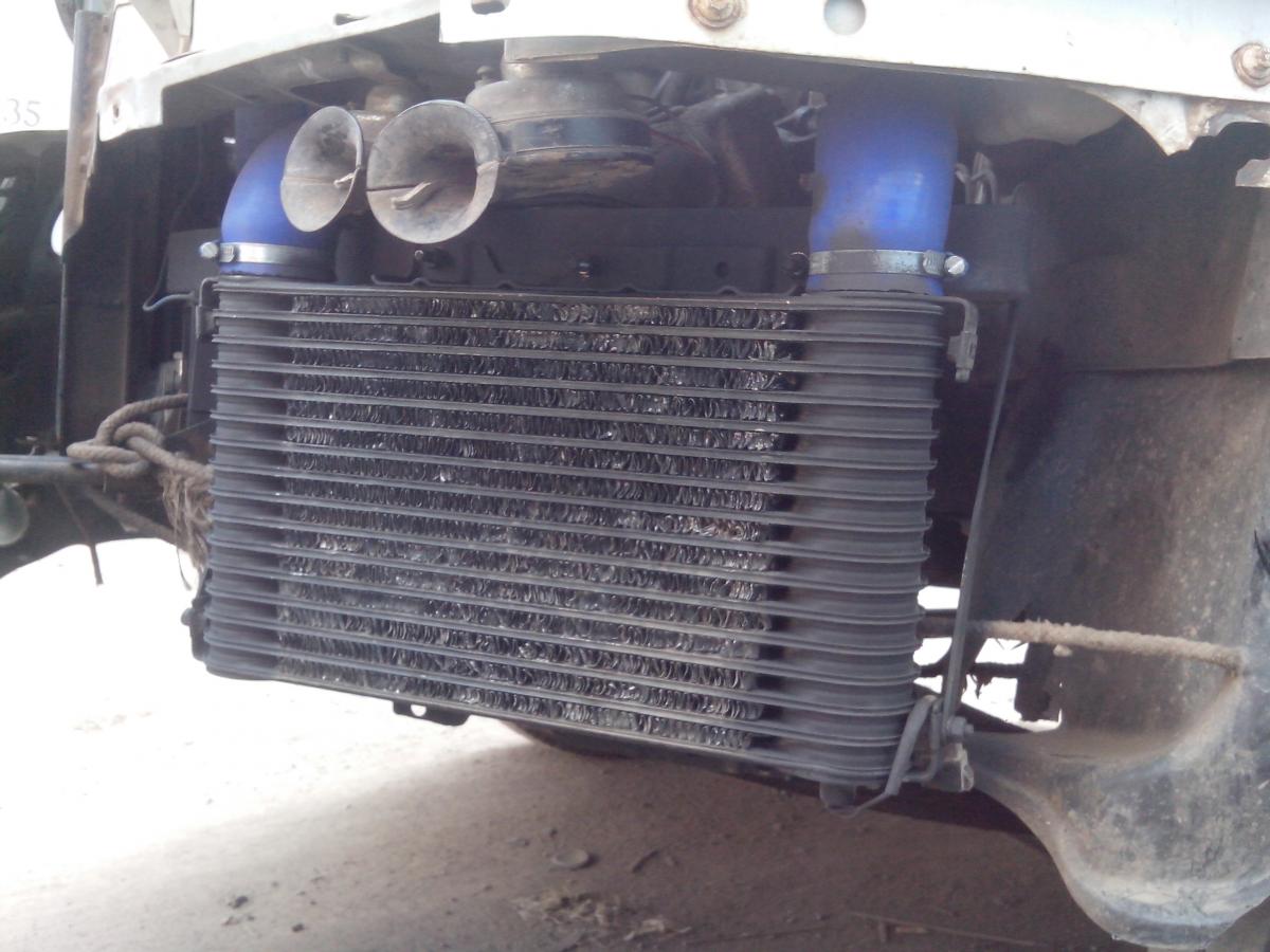

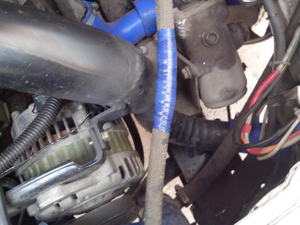

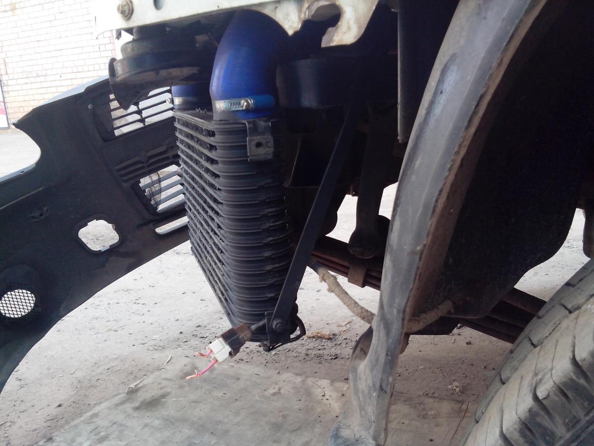

Кедр 1 654 Опубликовано 30 сентября, 2014 (изменено) Поставили интеркулер вот так... НУжно ли в бампере резать дырку? Как то дуть на него надо вентиляроом воздух? ... расход салярки одинаковый каждый год от сезона в сезон *ули япония :)Сколько это? Изменено 30 сентября, 2014 пользователем Кедр Поделиться сообщением Ссылка на сообщение Поделиться на другие сайты

TAD 387 Опубликовано 30 сентября, 2014 НУжно ли в бампере резать дырку? Нет, не надо. Сделай его чуток под наклоном ( без разницы в какю сторону, аналог установки Штаеровского). Но сейчас он не нужен. Без кулера чувствуется не большое падение мощности в жару от +25. Поделиться сообщением Ссылка на сообщение Поделиться на другие сайты
Кедр 1 654 Опубликовано 30 сентября, 2014 (изменено) Нет, не надо. Сделай его чуток под наклоном ( без разницы в какю сторону, аналог установки Штаеровского). Но сейчас он не нужен. Без кулера чувствуется не большое падение мощности в жару от +25. Не понятно написал.Наклон куда? А зачем? ..Я не видел штаеровский.Сейчас не нужен кто? кулер? Из-за холода? Изменено 30 сентября, 2014 пользователем Кедр Поделиться сообщением Ссылка на сообщение Поделиться на другие сайты
TAD 387 Опубликовано 30 сентября, 2014 Наклон куда? А зачем? Проехали.)))Оставляй так. все хорошо. Поделиться сообщением Ссылка на сообщение Поделиться на другие сайты
федотданетот 145 Опубликовано 30 сентября, 2014 IMG_20140928_121954.jpg Поставили интеркулер вот так...IMG_20140928_121935.jpgIMG_20140928_123709.jpgIMG_20140928_121837.jpgIMG_20140928_121856.jpg НУжно ли в бампере резать дырку? Как то дуть на него надо вентиляроом воздух? Сколько это? У меня с верху над ДВСом стоит с родным электро вентелятором и капот с ноздрёй Поделиться сообщением Ссылка на сообщение Поделиться на другие сайты
TAD 387 Опубликовано 30 сентября, 2014 с родным электро вентелятором Лишнее.Наклон капота Газели позволяет установку кулера без доп. вентилятора. Поток воздуха при наклонном расположении капота и кулера, этого достаточно. Кулер устанавливают при горизонтальном капоте. ( пример L-200).Ну как вариант что ты едешь при медленной скорости, с большой нагрузкой ( бездорожье). А эл. вентилятор в твоем случае только приносит вред. Он заслоняет свободному проходу воздуха через кулер. Поделиться сообщением Ссылка на сообщение Поделиться на другие сайты

Кедр 1 654 Опубликовано 30 сентября, 2014 Кедр,есть кулеры с водяным охлаждением Ооооо! Но это от террано...там воздушное охлаждение на сколько я понимаю.Но там дифузор такой классный...а у нас нету...вот думаем ...будет охлаждаться или надо дуть на него?! Поделиться сообщением Ссылка на сообщение Поделиться на другие сайты
TAD 387 Опубликовано 30 сентября, 2014 вот думаем Читай выше... Штаер... кулер. Поделиться сообщением Ссылка на сообщение Поделиться на другие сайты
sergus 26 Опубликовано 30 сентября, 2014 Кедр,ваш куллер лучше бы установить над движком,с прорезью в капоте,а так делайте решетку в бампере Поделиться сообщением Ссылка на сообщение Поделиться на другие сайты
TAD 387 Опубликовано 30 сентября, 2014 есть кулеры с водяным охлаждением Со своим насосом ОЖ и отдельным радиатором охлаждением ОЖ. Попробуй впихнуть эту систему в Газель. А прикура почти НОЛЬ. ТОЛЬКО после + 25. Это испытано на десятках авто. Поделиться сообщением Ссылка на сообщение Поделиться на другие сайты
Кедр 1 654 Опубликовано 30 сентября, 2014 Кедр,ваш куллер лучше бы установить над движком,с прорезью в капоте,а так делайте решетку в бампере нуэто не проблема...вообще как прогнозируется наличие кулера ? То есть будет какой то эффект? Поделиться сообщением Ссылка на сообщение Поделиться на другие сайты
TAD 387 Опубликовано 30 сентября, 2014 а так делайте решетку в бампере Наклон кулера уже не канает по Штаеровской теме. ??? Ты представляешь как это будет выглядеть в бампере Бизнес? То есть будет какой то эффект? Нет. ТНВД у ВАС от лукавого ))) И не имеет повышеной подачи топлива. Кедр ты знаешь зачем кулер нужен? Поделиться сообщением Ссылка на сообщение Поделиться на другие сайты
sergus 26 Опубликовано 30 сентября, 2014 Странно,один раз отправил??? :blink: С этой стороны куллер особо не наклонишь,поэтому дыру в бампере. Поделиться сообщением Ссылка на сообщение Поделиться на другие сайты
