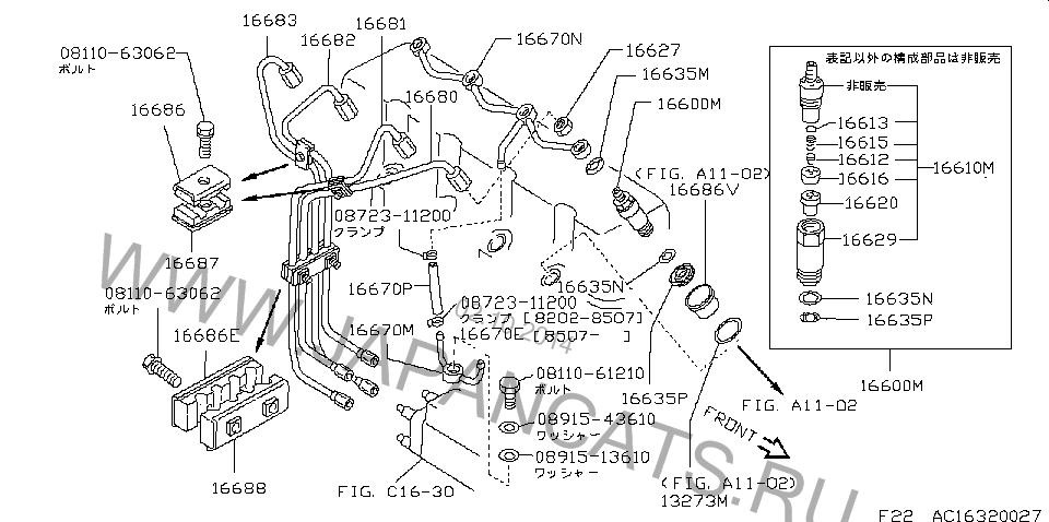

колобок 7 168 Опубликовано 2 октября, 2014 Здравствуйте товарищи !!!! Вопросик имеется , отворачивая рампу обратки , от одного кольца обломил трубки с обоих сторон . Думаю что не припоять, Так вот , на терановском форуме нашол такие кольца но они не спаяны трубками а связаны меж собой шланчиками, что если мне поменять обратку на шланги там давления дикого нет!!!! КАНАЕТ такая замена ИЛИ?а чё нет то,там самотёком соляра течёт Поделиться сообщением Ссылка на сообщение Поделиться на другие сайты
TAD 387 Опубликовано 2 октября, 2014 Думаю что не припоять Припаять. Можно приварить полуавтоматом. Делал так и так.Можно шланчиками, но сосок для шланчика нужно тоже как закреплять. Поделиться сообщением Ссылка на сообщение Поделиться на другие сайты
челябинец 6 Опубликовано 2 октября, 2014 (изменено) Человек у кого хочу забрать кольца под обратку, пишет размер посадочный форсунок надо замерить. Они разные бывают ?????? ( нужно тоже как закреплять.)Как понять, как зажать? мелкими хомутиками наверно Кстати с насосом так до сих пор еб... ся . На стенде все супер как новый , но авто не хочет тянуть . грешили на поршенек автомата , новый не достать его нужно изготавливать в германии на заводе так нам из Москвы проблаблакали. Кароч отшлифовали этот поршенек пастой гойя, но прибора прверить его ход нету и походу не будет. Топливщики говорят в поршне должно быть две пружины , одна для поршня самого а вторая как следящий механизм типа, это они по номеру тнвд узнали .А у меня была одна пружина ,куда и когда вторая прое...сь не знаю и ваще была ли она там когда нибудь . Кароч поставили вторую и один хрен машина не поехала.Седня еще раз все снял отдам опять будут колдавать))) Все. Изменено 2 октября, 2014 пользователем челябинец Поделиться сообщением Ссылка на сообщение Поделиться на другие сайты
TAD 387 Опубликовано 2 октября, 2014 кольца под обратку,пишет размер посадочный форсунок надо замеритьКаламбур какой то )))к форсунке идет ТРИ кольца. Маленькое, большое и большое с отверстиями. Про какое кольцо ты говоришь? Поделиться сообщением Ссылка на сообщение Поделиться на другие сайты
челябинец 6 Опубликовано 2 октября, 2014 Я имел в виду кольца по которой слив проходит спаяные Поделиться сообщением Ссылка на сообщение Поделиться на другие сайты
TAD 387 Опубликовано 2 октября, 2014 Я имел в виду кольца по которой слив проходит спаяные еще больше запутал. ткни пальцем лучше. Поделиться сообщением Ссылка на сообщение Поделиться на другие сайты
челябинец 6 Опубликовано 2 октября, 2014 16679N Поделиться сообщением Ссылка на сообщение Поделиться на другие сайты
TAD 387 Опубликовано 2 октября, 2014 16679N может 16670N Поделиться сообщением Ссылка на сообщение Поделиться на другие сайты
челябинец 6 Опубликовано 2 октября, 2014 так точно 16670N может 16670N16 Поделиться сообщением Ссылка на сообщение Поделиться на другие сайты
TAD 387 Опубликовано 2 октября, 2014 Это рампа обратки. Стоит 1500 руб ( новая) Но везут за 25 дней. Как я понял ты от нее отломил трубки. Можно восстановить. Поделиться сообщением Ссылка на сообщение Поделиться на другие сайты
